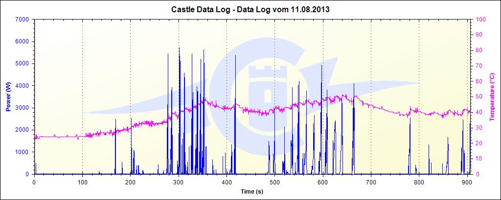

    Gestern war ich nochmal fahren........kein Defekt alles super. Motortemperatur lag nach dem Fahren bei ca. 60°C an der Rückseite. Ist das noch akzeptabel bzw. welche Motortemperatur sind dies?
    Meine Logs vom 11.08.2013:

    BeitragVerfasst am: 17.08.2013, 17:00    Titel:
    Die Temperatur ist vom Regler.
    Den Motor kann der Regler ohne Temperaturfühler nicht messen.
    Außerdem ist der Temp-verlauf beim Motor immer nur ansteigend und nicht so schwankend wie beim aktuellen Data log file.
    Sehr schön zu sehen ist wie sich der Regler zwischen den hohen Messdaten wieder Temperatur mäßig erholt.
    Gruß Gonzo

    Ich nehme an Du hast von der Temperatur am hinteren Lagerschild des Motors geschrieben, denn im Log hat der Regler kaum 50°C. 60°C erschreckt mich noch nicht. Auf der anderen Seite würde ich ausgehend von dem Log Deine Ausfahrt als "gemütliche Sonntagsausfahrt" einstufen mit gelegentlicher Maximalforderung der Leistung. Durchgehendes Fahren (leeren des Akkus) bei Deinen Leistungspeaks würde den Motor wohl noch in höhere Temperaturregionen bringen. Ich denke wenn Du Dein Baby bei Deinem Speedpotential auf einer weitläufigen Wiese mal so richtig von der Leine lässt und dem Chassis durchgehend die Sporen gibst, dann werden A Deine Akkus ganz schön ins schwitzen kommen, und B Dein Motor auch noch deutlich heisser laufen. Aber jeder hat einen unterschiedlichen Fahrstil ... soll jetzt keine Anleitung dazu sein Deine Komponenten ans Limit zu bringen. Nur eine Beobachtung aufgrund Deines Logs (Denn da sind einige Zeitlöcher drinnen in denen sich gar nix tut, und eben die Komponenten ausschnaufen können).
