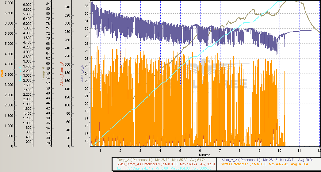

    Heute vormittag hat es dann endlich geklappt. Das Ritzel hält dank Buchsen und Lagerkleber. Und so konnte ich das Setup einem netten Härtetest absolvieren lassen. Auf Wiese mit viel Top Speed auf und ab ... und das knappe 10 Minuten lang durchgehend bei knapp 30°C im Schatten.
    Knappe 10 Minuten Wiese heizen
    - Ich bin immer wieder dazwischen kurz stehen geblieben um das Anfahrverhalten mit der Zeit zu dokumentieren. Ich denke man sieht gut, dass es mit der Zeit immer schlechter wird und am Ende dann schon ziemlich unschön ist.
    - Die Temperaturmesspistole hat nach Ende der Fahrt am hinteren Lagerschild 75°C angezeigt (Rest des Motors um die 70°C. Ich habe aber nicht sofort die Karo runtergerissen (dazwischen wird wohl etwa 1 Minute vergangen sein).
    - Die Akkus sind nicht so ganz begeistert von dieser Behandlung. Ein Akku hatte 48°C und einer war leicht gebläht bei 54°C (ist der an dem auch der Lüfter direkt dranhängt). Die Blähung ist wieder retourgegangen und der Akku ist mittlerweile wieder hart. Ich werde die 2 Akkus mal tauschen, auch wenn der Lüfter nun wirklich so gut wie gar nix aus dem Akku zieht.

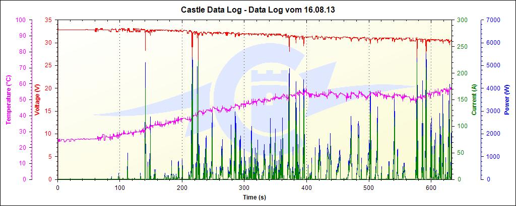

    Hier die Eagletree Auswertung der kompletten Fahrt
    - Motortemp sieht der Logger nach der Fahrt bei max 85°C. Viel mehr sollte man dem Motor wohl bei den Aussentemperaturen nicht mehr zumuten.
    - Man sieht auch schön, dass der Akku von der Spannung kurz vor Minute 9 anfängt deutlich abzubauen. Da sind gerade mal 5500mAh durch. Gegen Ende fällt die Spannung bei 150A auf 26,48V (etwa 3,3V pro Zelle). Ich hatte noch nicht 100%ig den Eindruck, dass der Regler Leistung zurückgenommen hatte (LVC habe ich auf 26,4V eingestellt). Einmal kurz bei Beschleunigen hatte ich das Gefühl, dass zu wenig kommt ... kurz drauf bin ich dann auch rangefahren und habe in dann wieder versucht von Null anzufahren und das ging nur mehr Bescheiden.
    - Aus den Akkus wurden laut Logger etwa 6200mAh entnommen. Sprich nicht ganz leergefahren ... Zellen sind auch nun bei 3,76-3,78V Ruhespannung.

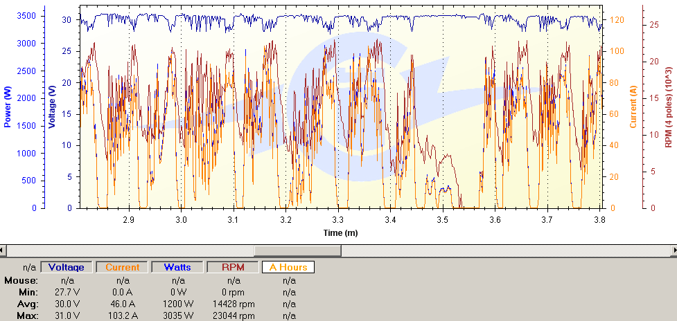

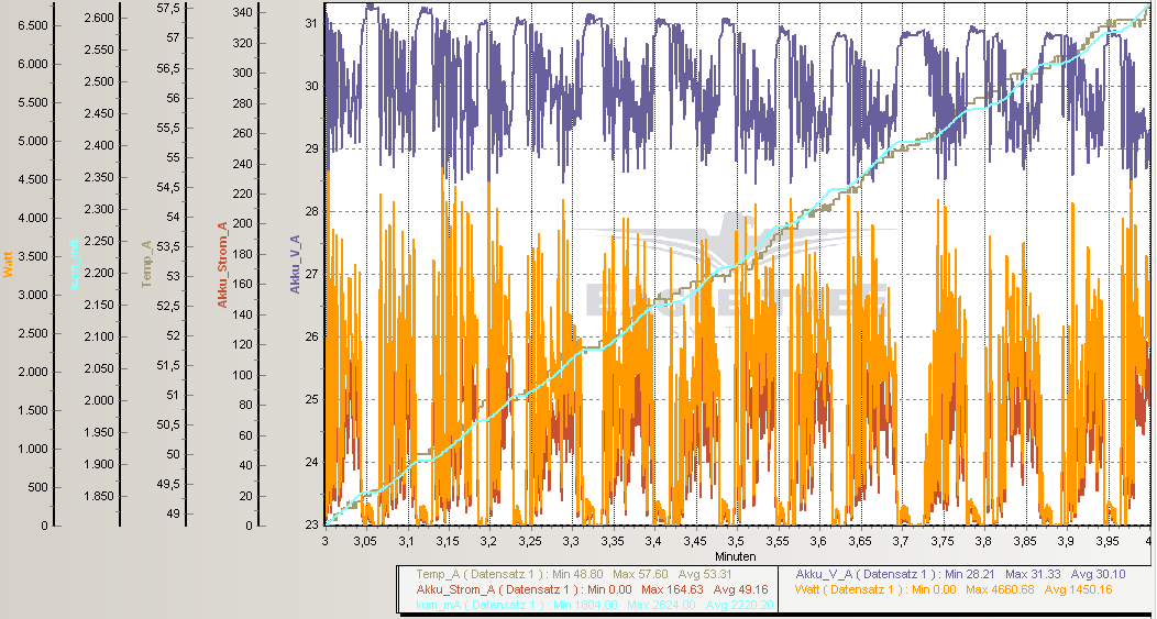

    Hier eine Minute im Detail (Eagletree)
    - Das sollte im Video in etwa Minute 2,5-3,5 entsprechen
    - Knapp 50A im Schnitt (bzw 1,4KW plus). Es werden 820mAh in dieser Minute verzerrt. Bei der Pace hätte der Akku max 9 Minuten gehalten.
    - Temperaturanstieg des Motors liegt bei knapp 9°C in dieser Minute
    In etwa die selbe Minute laut XL2 Auswertung
    - Spannungs Minimum Diskrepanz: ET 28,21V und XL2 27,7V
    - Leistungsdiskrepanz bei ET 4,6kW zu XL2 3kW

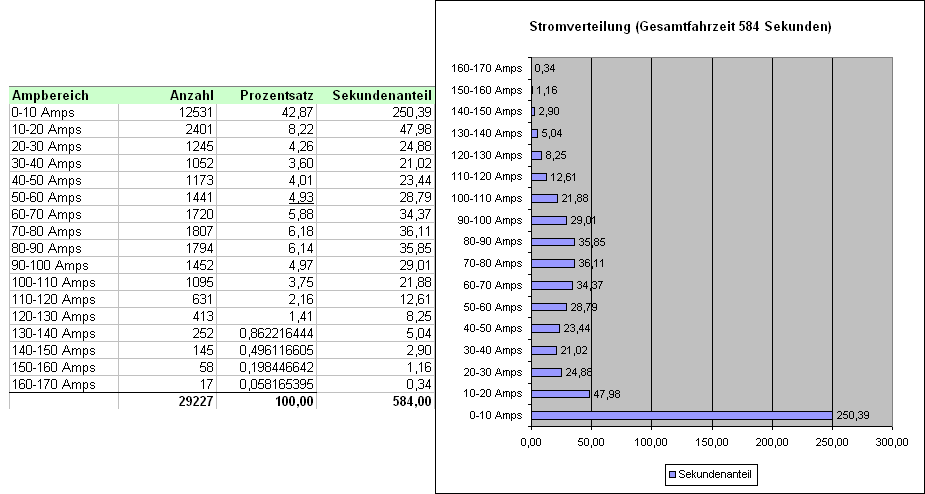

    Für alle Excel Amateure. Ich habe mal das Eagletree Logfile ins Excel importiert und die Datensatzeinträge auf den Fahranteil reduziert. Danach blieben 29227 Datenzeilen über (= entspricht 584 Sekunden bzw 9,7 Minuten wenn man 50 samples pro Sekunde als Grundlage heranzieht). Einschränkung des Loggers ist die 150A Messgrenze. Alle Werte darüber sind wohl mit Vorsicht zu geniessen.
    So lässt sich dann die Stromverteilung

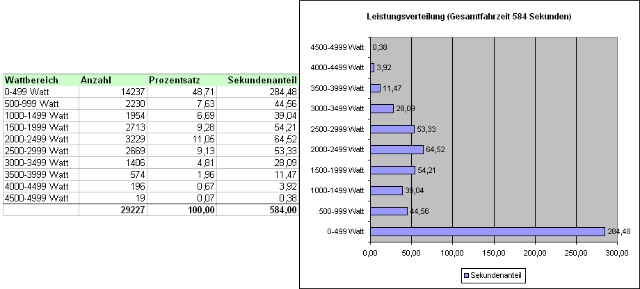

    aber auch die Leistungsverteilung über dies gesamte Fahrzeit veranschaulichen
    - Ausrollen und Bremsen, sowie Stehenbleiben: all das fällt in den 0-500 Watt Bereich und hat auch mit 284 Sekunden (= 4m44s) den Löwenanteil der Fahrzeit. Ist bei mir normalerweise anteilig etwas kleiner. In dem Fall bin ich ja bewußt öfter stehengeblieben um das Cogging zu beobachten im Verlauf der Akkuentleerung.
    - Der Mittlere Leistungsbereich (1500-3000W) ist am zweithöchsten gefragt mit etwa 172 Sek (bzw 2m52s).
    - Der untere Leistungsbereich 500-1500 Watt ist schon weiter abgeschlagen mit etwa 83 Sekunden (=1m23s)
    - Im oberen Leistungsbereich (3000-5000Watt) befindet sich der Motor gerade mal 43 Sekunden. Nimmt man den 3000-3500W Bereich raus sind es überhaupt gerade mal 15 Sekunden.

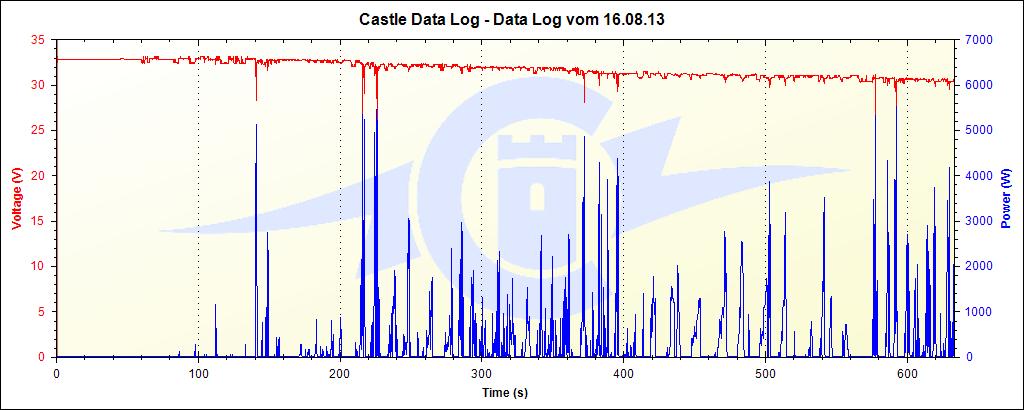

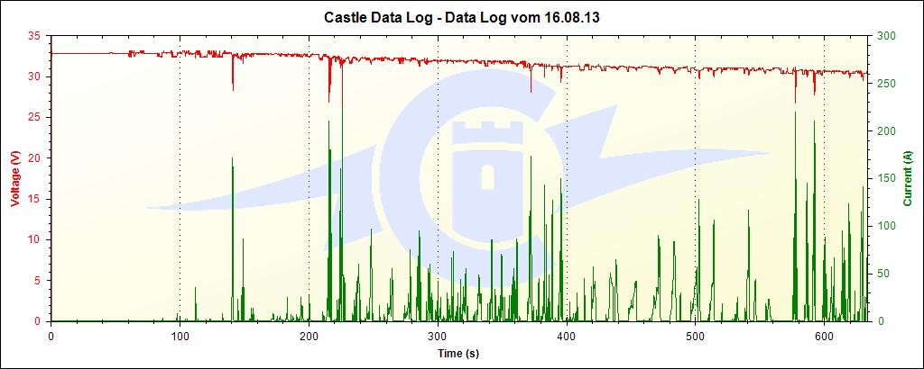

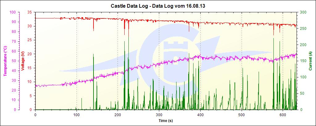

    So, hier die Logs vom Freitag:
    Wie man sieht, eine zügigere Sonntagsfahrt Smile
    Peaks (Min / Avg / Max):
    Voltage: 26,2V / 31,7V / 33,1V
    Current: - / 21,1A / 229,7A
    Watts: - / 406W / 6023W
    Temp: 23,3°C / 45°C / 57,6°C

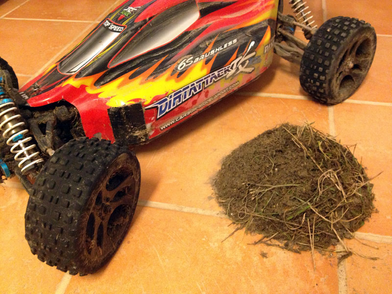

    Heute war es mal an der Zeit für eine "Grundreinigung"
    Der Erd-/Grashaufen hatte satte 650gr und es gibt da noch einige Stellen, an denen noch genug Erd- und Grasreich zu entfernen wäre.
    Ich habe den Logger mal wieder ausgelesen. Bei 15°C und etwa 850-900W (27-31A) im Schnitt und Fahrzeiten im 10-13 Minuten Bereich durchgehend kommt der Motor auf max 45-50°C (in 10 Minuten werden etwa 5000mAh verbraten). Wie schon geschrieben es mangelt va der Hinterachse an Grip (Reifenprofil hinten fast runter ... Innenkante des Reifens) und da es so feucht ist (+ hohe Wiese) hänge ich nicht so stark am Gas wie auf einer flachen Wiese. Trotzdem sind zahlreiche Peaks im 150A plus Bereich (Max waren 170A bzw 4,7kW).
