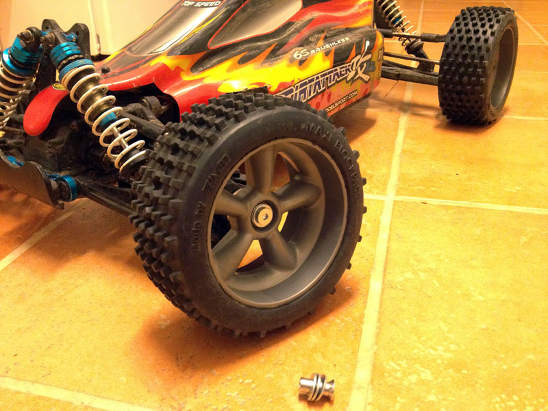

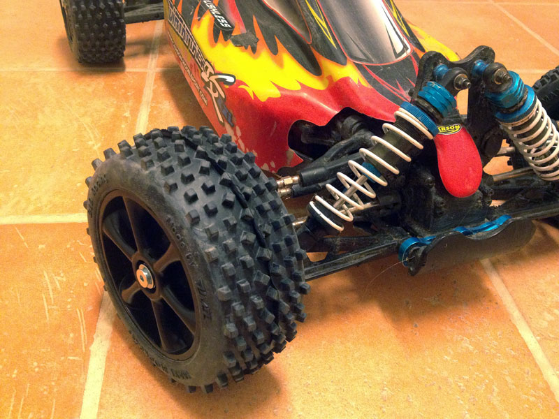

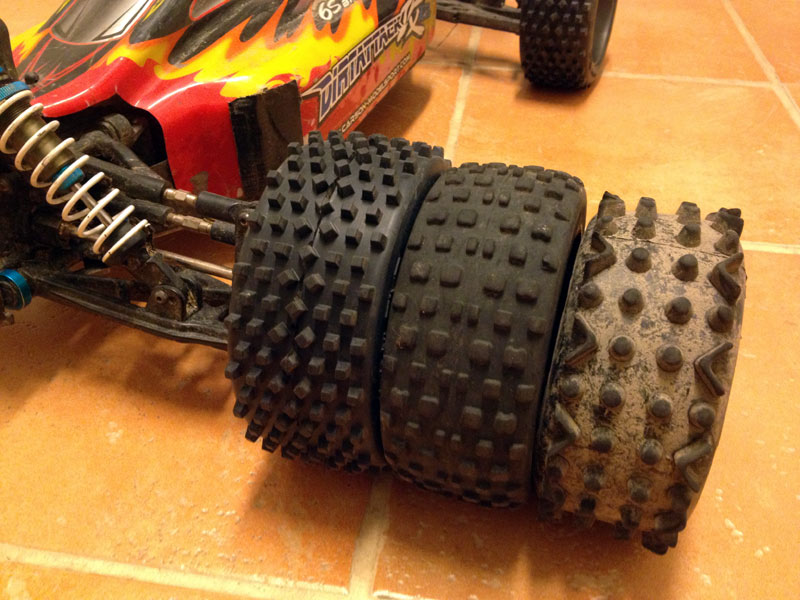

    BeitragVerfasst am: 05.09.2013, 21:39    Titel:
    Hebe mir jetzt auch ein externes BEC geordert. Ich denke die richtigen Reifen sind gefunden (dank Obelix unendlichem Reifen Fundus).
    Montiert sind PMT Maxi Blockpass, die vom Durchmesser recht Nahe den originalen sind (mittlerer Reifen). Der rechts Äussere ist mir vom Durchmesser wiederum zu klein.
    Montage erfolgte recht simpel per Hülsenmutter (6mm Innengewnide und 8mm Aussendurchmesser) und Passscheiben (8,4mm Innendurchmesser und 16mm Aussendurchmesser). Der 18mm Vierkantmitnehmer erlaubt glücklicherweise die Montage einiger Felgen (FG, Hörmann, Elcon ...). Reifen ist noch auf einer Hörmann Softline Felge mit zu viel offset aufgestülpt (noch nicht verklebt)
    Der recht beachtliche Offset der Felge führt dazu, dass die Spurweite deutlich über das gesunde Buggymaß hinausschiesst. Zumindestens für meinen Geschmack.
    Damit sollte dann die quadratische Optik wieder behoben sein
    Mal sehen wie schnell ich an diese Felge rankomme ...

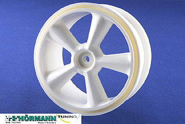

    BeitragVerfasst am: 07.09.2013, 22:12    Titel:
    soweit ich mich erinnere:
    Standard Hörmann Felge = Offset
    Softline = ohne Offset
    Alternativ sollten auch Felgen vom Elcon Cleon passen, oder FG Leopard.
    MCD Evo Felge ginge auch, die hat noch weniger (0-Offset, Radmutter steht aussen dann über)
    Reifendurchmesser 155 sollte das sein, ist eigentlich Standard für renntaugliche Bereifung

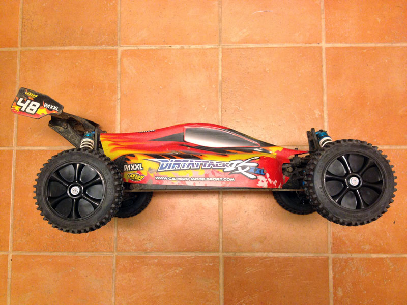

    BeitragVerfasst am: 17.09.2013, 19:56    Titel:
    Danke Garfield. Habe mich durch das 1:5er Felgen Wirwar durchgekämpft. Die aktuelle FG Leopard hat nur eine 12mm Vierkantaufnahme. Scheidet somit gleich aus. MCD und Cleon war auch irgendeine Einschränkung und schieden aus.
    An die Softline Felgen bin ich nicht so rangekommen wie ich wollte, daher ebenfalls ausgeschieden. Es sind dann rc-xline Felgen geworden und nachdem die Maxi Blockpass ebenfalls im Angebot waren, habe ich mir gleich 8 Felgen und einen Satz Blockpass geordert. Diese sind gestern eingetroffen.
    Offset passt gut zum Buggy. Spurweite quasi wieder auf Normalmaß
    Optik ist nicht die Stärke der Felge Wink
    Dafür passen die Reifen perfekt drauf und die Felge macht einen sehr soliden Eindruck
    Fehlt noch die Verklebung, die ich vertrauensvoll auslagere, da ich in der Hinsicht nix gescheites zusammenbekomme (bzw ständig herumsaue ...)
