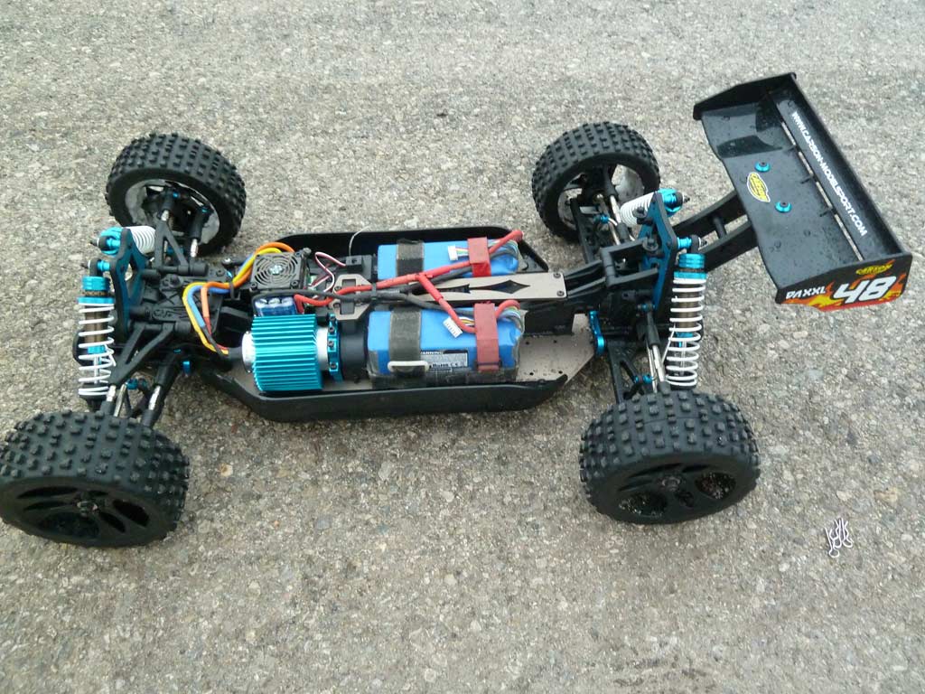

Die Akkuboxen sind gleich rausgeflogen. Da hat nun keiner meiner Akkus auch nur irgendwie reingepasst. Verbaut habe ich mal schnell die Akkuboxen vom Onroader, der Schneebedingt momentan pausieren muss. Habe dann die 2x 6s 5000mAh verbaut. Diese sind nun so weit wie möglich nach vor gerückt damit die vo/hi Balance Ok ist (tendiert minimal nach hinten) = +1,6Kg. Damit sollte das Gesamtgewicht bei 8,8kg liegen.
Das sieht dann so aus
Und fährt sich 10 min auf Asphalt so
Fahreindruck: gut kontrollierbar. Schiebt schon sehr gut an (alle viere drehen durch trotz Blockreifen auf Asphalt ... ziemlich direktes Beschleunigen ... Guter Grip). Top Speed definitiv Bescheiden. Dämpfer momentan eher für glatte Strecken/Asphalt ausgelegt. Bretthart, zum Hupfen ideal, da nix durchschlägt, aber für richtiges Offroad viel zu träge. Das hämmern des Gasknüppels nach vorne ist selten aber doch manchmal spürbar zögernd begleitet gewesen. In den meisten Fällen gehts aber sauber voran.

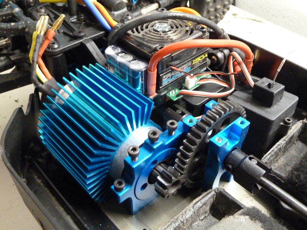

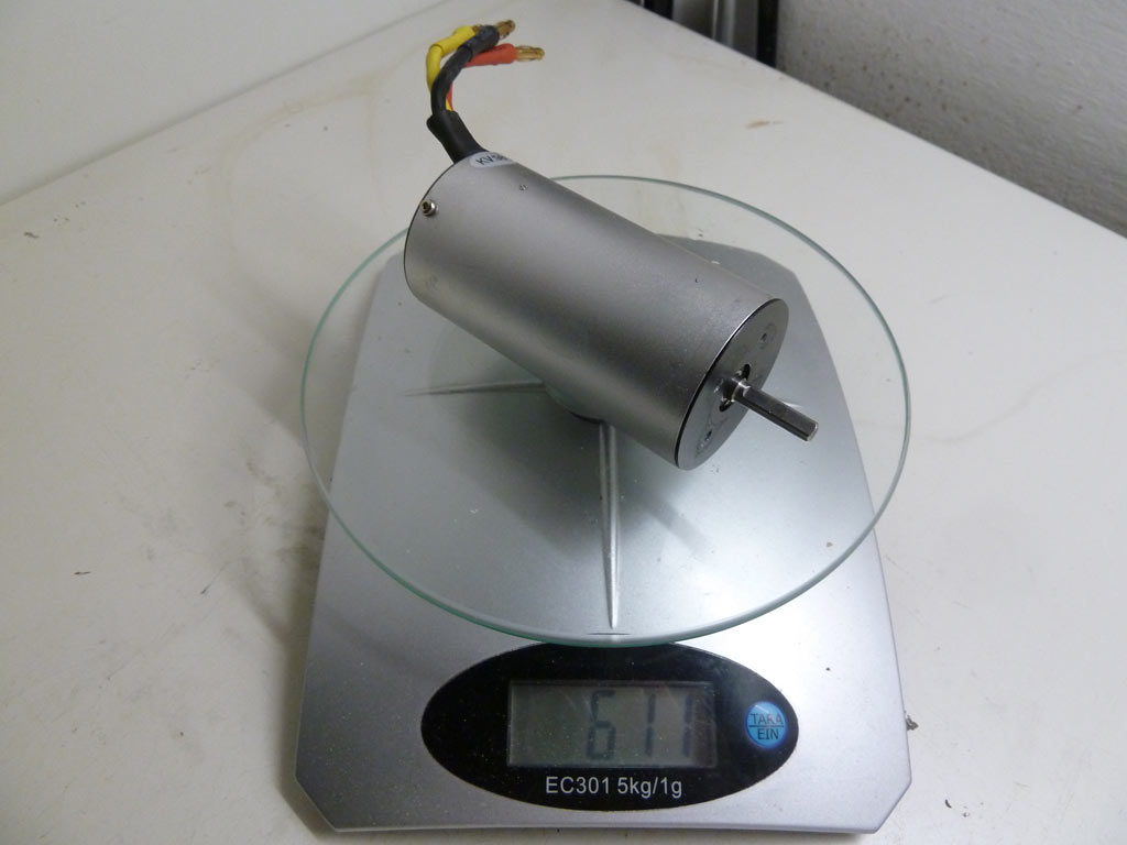

Problem beim Verbau von 1:8er Motoren ist die Übersetzung. 30000rpm Motoren können nur mit erhöhtem Aufwand eingesetzt werden (Neuer Motorträger inkl Diffbock) und ein 48er Delrin HZ statt dem 41 StahlHZ. Achse ist 1:3 übersetzt und verbaut im Moment ist ein 10er Ritzel am 41er HZ (Modul 1.5) ... Sprich Gesamt 12,3 bei 155cm Reifendurchmesser und einem 980kv Motor, der an 6s etwa 22000rpm dreht. Mit 48er HZ könnte man auf 1:14,4 übersetzen um zbsp auch einen Castle 1520 oder Castle 1717 zu betreiben. Jungs, die den 1717er mit 1:12,3 an 6s betrieben haben, hatten Hitzetroubles, Stecker haben sich abgelötet und und und ... Sprich auch die fetteren "Schnellläufer" gehören schön brav übersetzt sonst gibts Probleme.
Nun ja ... probieren geht über studieren. Die Leistung vom original 980kv Motor ist Mau, also Motor mit mehr KV rein. Im Vorfeld war schon genug zu lesen wohin das führt also behutsam an die Sache ran, immerhin wollte ich mal sehen was steckt in dem Chassis so drinnen und was hät es aus wenn man es mit mehr Power befeuert. gesagt getan ...

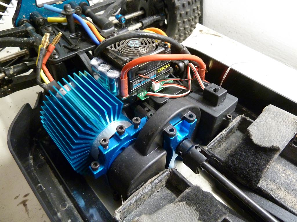

Die Originalantriebseinheit im Detail ... foin, auch das Hz+Ritzel läuft geschützt
Zum Einstellen des Ritzelspiels wird an den oberen Schrauben gedreht
Auch nicht der leichteste Einer, aber trotzdem unterdimensioniert mit 44x84mm... der Kühlkörper trägt noch mal zusätzlich 120gr bei

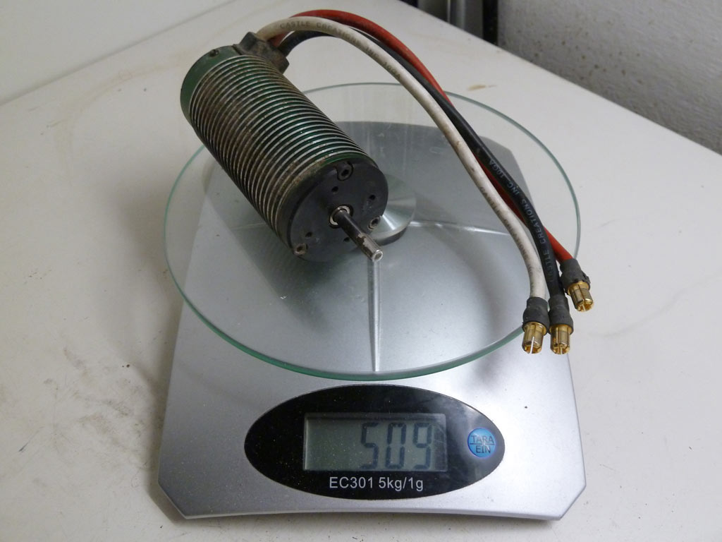

Der erste 1:8er Kandidat ... Castle 1520 ... eigentlich ein Fliegengewicht, das nichts in der 1:5er Welt zu suchen hat
Etwa gleich lang wie der Originalmotor allerdings minimal schmäler im Durchmesser ... dafür mit gleichem Lochkreis (25mm) und daher sofort ohne Probleme verbaubar

. Der Castle 1520 würde wohl selbst mit Kühlmaßnahmen a la Kühlklemmring und Lüfter innerlich verbrennen. Übersetzung auf 1:14,4 (10/48 Ritzel/HZ) würde die Situation etwas entschärfen. Bleibt noch die unterdimensioniete 5mm Welle und eine Stimme in mir, die sagt ... das wird nix.
. Castle 1717: hätte ich auch im Fundus, wiegt wenn ich mich recht entsinne 80gr mehr mit selbem KV Wert. Auch dieser hätte ein hartes Leben und würde recht schnell aufgrund der hohen Amps hitzekollabieren. Übersetzung 1:14,4 könnte helfen ... auch hier denke ich mir ... das wird nix. Nicht bei meinem Performancewunsch.
