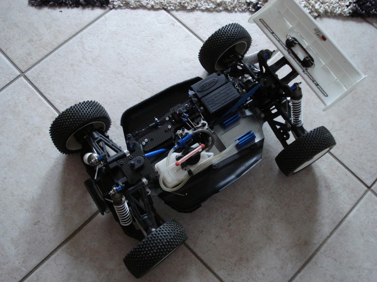

    Hier mal ein Pic von meinem ersten Specter.Tuningtechnisch ist schon einiges machbar.
    Falls du Interesse an neuwertigen Teilen(Chassisplatte,Alu-Radioplatte für liegendes Lenkservo,Antriebsknochen,Radmitnehmern usw.) hast,schicke ne PN.Brauche die Sachen eh nicht mehr.Kannst du alles haben.
