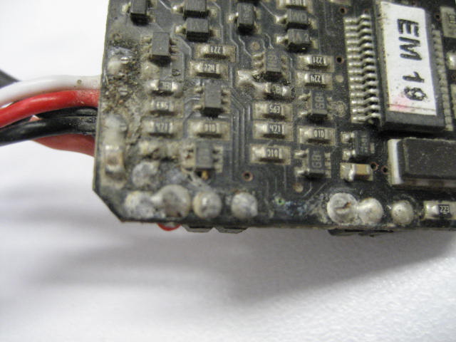

    ich hatte in meinem Losi XXX4 einen LRP Sphere Comp. und LRP 6,5T Motor verbaut. Nach Speedruns bei 5°C und rund 6mal hin- und herfahren blieb das Auto einfach stehen.
    Folge: Regler defekt.
    Gleich eingeschickt. Heute kam ein Brief von LRP. Keine Gewährleistung (25 Jahre???)! Defekt: durchgebrannt/ wasser im Regler
    Ich versichere euch, dass da kein Wasser rein gekommen ist. Hab tefloniert und der Mensch meinte er schaut sich das noch mal an.
    Wenn es nicht geht soll ich 65€ für einen Neuen zahlen. Plus Versand! Insgesamt kommt eine Summe von 89€ zustande Evil or Very Mad Exclamation
    Wolln die mich verarschen?

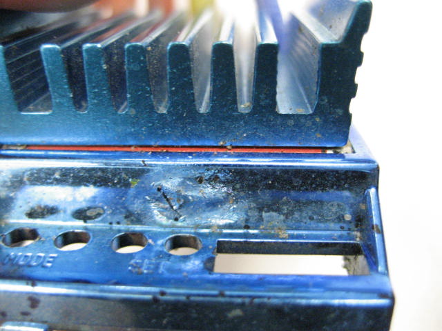

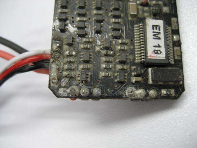

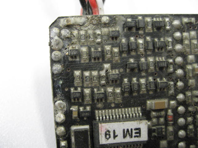

    ich hab mich nochmal mit LRP in Verbingung gesetzt. Die haben mir jetzt Bilder geschickt. Defekt: immer noch Wasserschaden. Die sehen da Kalkränder. Für mich ist das ne abgerauchte/verbrannte Platine!
    Außerdem müssten meiner Meinung nach Kalkränder/Wasserrückstände, die in solch einer Menge auftreten nicht nur an zwei Ecken Spuren hinterlassen, sonder auf der gesamten Platine, was nicht der Fall ist.
    Ich möchte dazu sagen, dass vielleicht mal minimal Wasser eingedrungen ist (Offroad, hallo??!), aber an dem Tag, wo er abrauchte was es ganz trocken auf der Straße. Evil or Very Mad

    Sorry, aber wenn ich bei LRP im Service arbeiten würde, dann wäre das für mich auch ein klarer Wasserschaden! Die Salz/Kalk-Ränder sind ja nun mal nicht zu übersehen. Dass sich das Wasser nicht im ganzen Regler verteilt ist auch logisch. Wasser zieht sich erst mal am Rand entlang. Und bleibt da auch recht fett sitzen bis es trocknet. Das kann mitunter sehr lange dauern!
    Das möchtest du jetzt vielleicht nicht hören, aber ist das nicht ein Schuldeingeständniss? Du gibst ja zu dass Wasser eingedrungen ist. Woher wusstest du dass an dem Tag wo du wieder gefahren bis, IM Regler wieder alles trocken war? Dem war wohl nicht so! Außerdem steht in jeder Anleitung (auch bei den Offroadern) dass man nicht bei Nässe oder im Dreck fahren soll. Damit sind die schon mal "ausm Schneide"r.
    Die Ur-Aussage aus deinem ersten Beitrag ist ja dann wohl auch falsch, oder? Was sollen wir denn nun glauben?
    Also, schuldig im Sinne der Anklage! So und mit diesen Bildern hast du keine Chance irgend etwas auf Garantie zu bekommen.
    Nix für Ungut, schreib das Teil ab und fahr nicht mehr bei Nässe!
