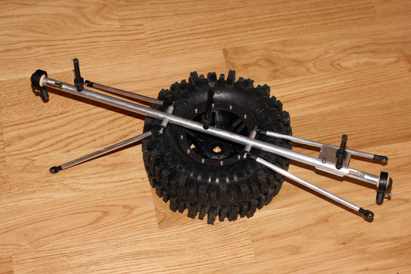

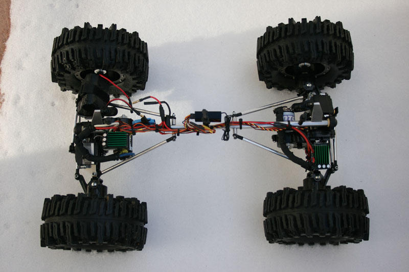

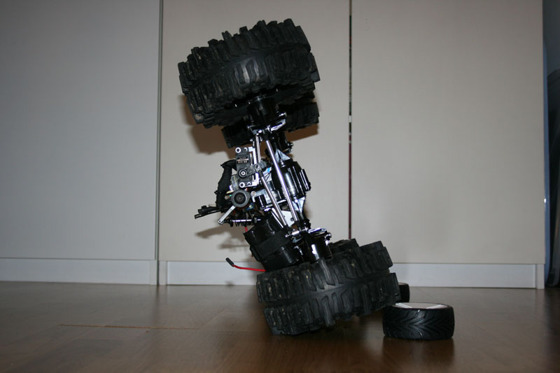

    Mein neues Projekt (wieder einmal komplett selber aufbebaut):
    Man nehme ein gebrauchtes Stick-Chassis (16") von TCS:
    Dann kommt noch ein unvollständiger Bausatz vom Super Clod Buster dazu und meine Gmade Stealth wurde "geschlachtet".
    Herausgekommen ist das:
    War ja bis jetzt eigentlich nie so der richtige "Stick-Fan", aber die Fahrleistungen sind wirklich beeindruckend! Morgen kommt noch die Karo dran und dann gibt´s hoffentlich den ersten outdoor-Test!

    Aus welchem Material ist das Zentralrohr? Alu, Eisen oder Silberstahl?
    Ist ein Rohr oder Vollmaterial?
    Wie sieht es mit dem Chassisflex dieser Konstruktion aus?
    mfg Ben

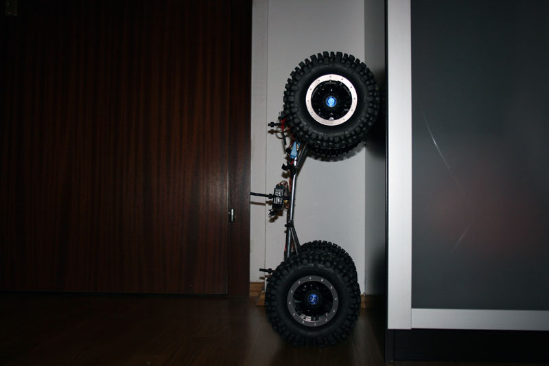

    Das Zentralrohr ist ein Alurohr mit 1cm Durchmesser (46cm lang).
    Bezüglich Flex geh´n sich fast 90 Grad aus (werd mal ein Foto machen).

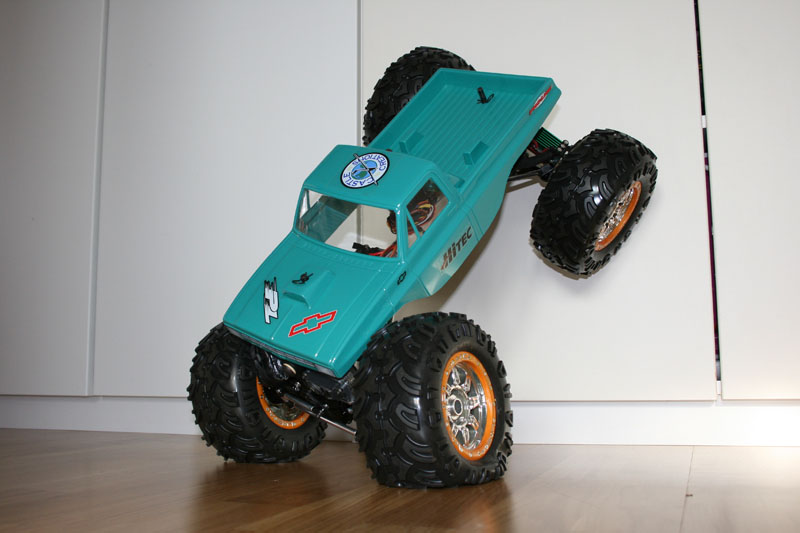

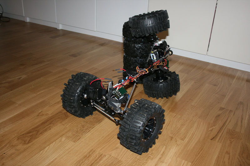

    BeitragVerfasst am: 04.01.2009, 21:08    Titel: Poser Pics!
    Noch ein paar Bilder:

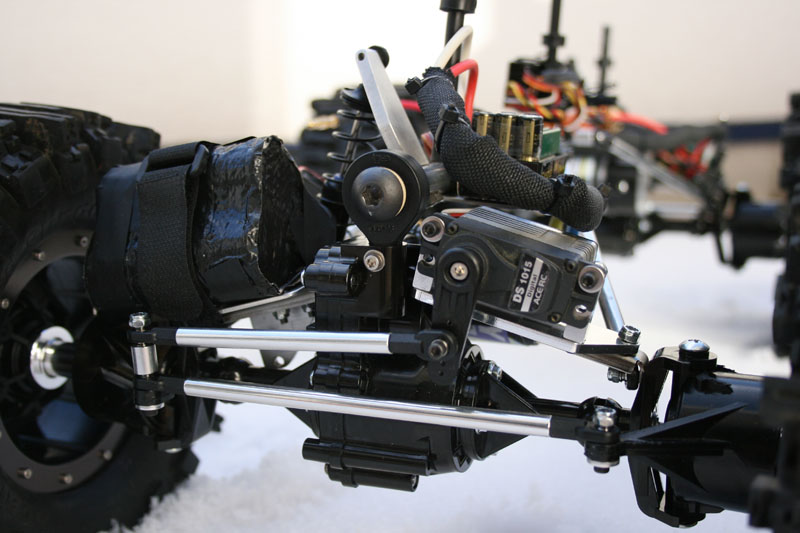

    BeitragVerfasst am: 07.01.2009, 15:00    Titel:
    Am Stick selbst sind 3 Karosseriesteher:
