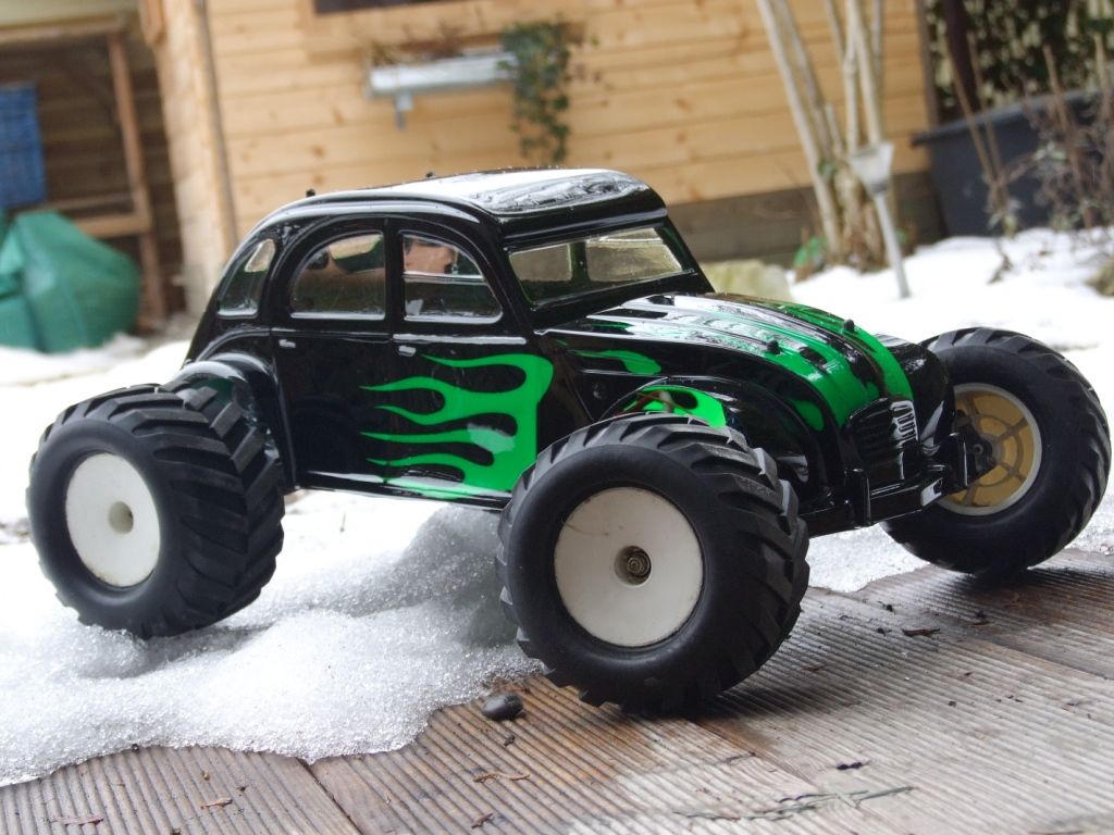

    sehr schick - das Logo hat wirklich was.
    Hast du auch passende Decals für die Scheinwerfer und Heckleuchten ?

    ja genau und fürn Kühlergrill und Stoßstangen.. Cool
    OT:
    Frage: wie ist die Karo Hinten befestigt?? Sieht nach Eigenbau aus (nach dem was man durch die Fenter sieht), jetzt nicht falsch verstehen. Kannst du davon mal en Bild machen???

    Passende Decals für Scheinwerfer, etc. hab ich leider nicht...
    Wird ja auch ein Bash und kein Showfahrzeug Smile
    Der Karohalter hinten ist Eigenbau und sitzt mit auf der Dämpferbrücke.
    Er besteht aus 1,5 mm dickem Epoxy (eigentlich Rohmaterial für Platinen, lag aber grad so rum Wink ) und den Karohaltern von meinem alten CrossTiger...
    Und hier noch ein Bild von Draußen im schmelzenden Schnee...

    Nice...

    cool danke
    hast noch schnee des auto ist so heiß da müsste doch alles weg schmelzen Wink
