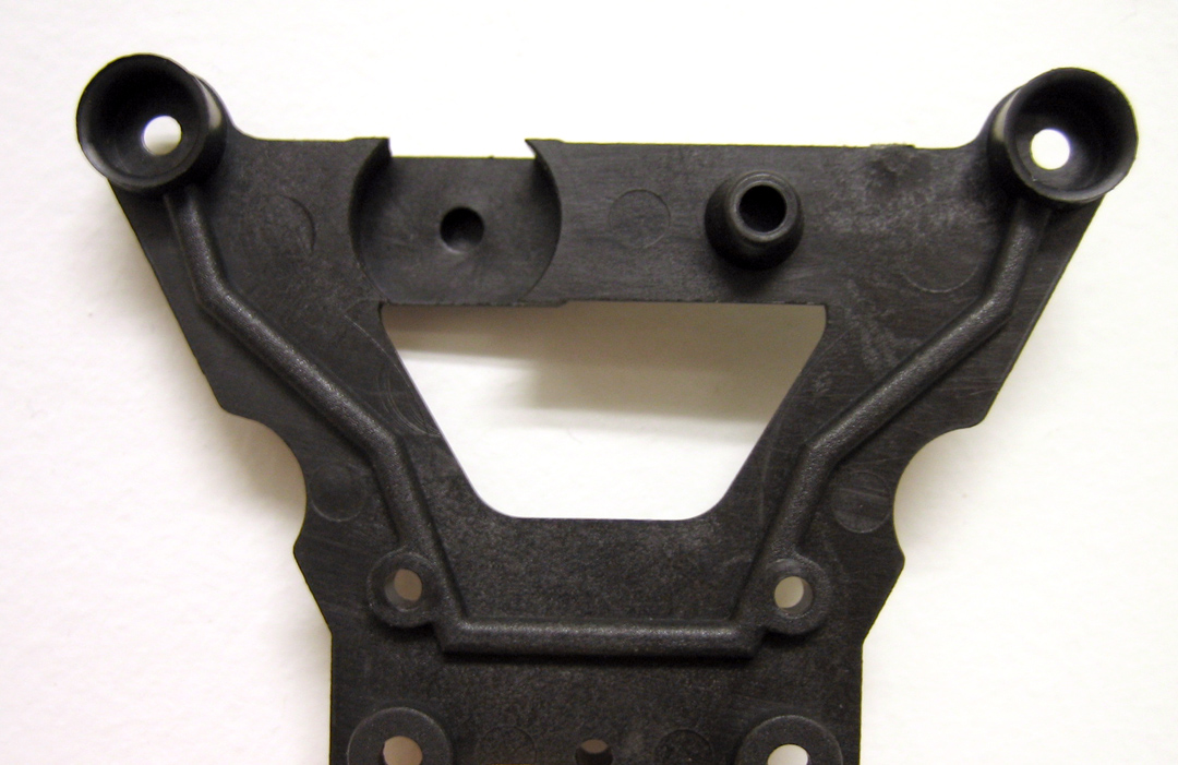

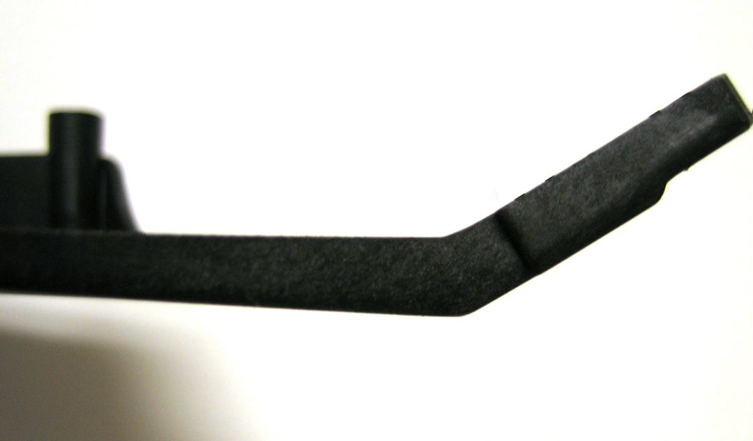

Ich war inzwischen nicht ganz untätig... hab bei XTM-Racing/Globalhobbies nachgehakt, wie es denn nun mit den Versprechungen vom Frühjahr (besseres Material) aussieht.
Es wurde an den betroffenen Teilen wirklich was geändert, auch von der Dimensionierung her:
Die Chassisplatte wurde an der Knickstelle gut sichtbar dicker gemacht.
Das Oberdeck hat entlang der Streben zwei neue Versteifungsrippen bekommen, die das Einreißen erschweren sollen.
Das Material soll zudem etwas flexibler geworden sein.
Hat jemand, der unlängst beim Conrad den X-Cellerator gekauft hat, auch schon solche Teile verbaut bekommen?
Falls nicht, dann werde ich in nächster Zeit mit den Bildern dort anklopfen und sehen, was rauskommt  _________________ CULTiges:

Ooh, hast Du schon ein neues Chassis gekauft?
Das ist ja interessant - Das Oberdeck würde ich trotzdem verstärken. |

Ich hab' den Produktmanager gebeten, mir Fotos der neuen Teile zu schicken - Nachdem er gemeint hat, dass es seit den Neuerungen, also seit dem Frühjahr keine Probleme mehr gibt, aber die Leute hierzulande immer noch der Reihe nach die Reelys knacken. Das war für mich ein Widerspruch
Darum meine Bitte, ob ein neuer X-Cellerator Besitzer nachschauen könnte, ob sich sein Chassis zum Knick hin verdickt bzw. die Oberdeck-Platte diese Streben hat.
Mein Chassis hat beides nämlich nicht, hab' ihn aber schon im Jänner gekauft. _________________ CULTiges:

Jetzt seh ich grad die bilder von den ab Werk verstärkten Teilen...
Ich schraube diese heute Nachmittag mal raus, und berichte dann, ob ich was aktuelles verbaut gekommen hab.
