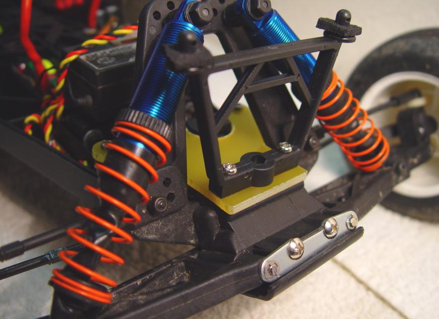

Die Assoteile sind auch bestenfalls kohlefaserverstärkter Spritzguss; bzw. wenn beim Asso was bricht, ist es dieser Teil.
Der hier bricht nimmer:
Hab mir nicht allzu viel Zeit dafür genommen; ist zweckmäßig und das Material passt preislich zum Fahrzeug  _________________ If my calculations are correct, when this baby hits eighty-eight miles per hour, you're gonna see some serious shit. Doc Brown

Verfasst am: 12.01.2007, 16:21 • Titel: Re: Conrad Reely X-Cellerator alias XTM X-Cellerator |
sieht ja recht gut aus
werden dadurch nicht allerdings die anderen teile stärker beansprucht?
dann würde dass doch nur dazu führen das dir die anderen teile noch leichter brechen oder? _________________ Rage against the schlecht sortierten Modellbaugeschäfter!

Ich werde verrückt, ich bin noch nicht fertig mit dem Messen, der Max hat seinen schon fertig.
Könntest du bitte noch ein Foto von hinten machen. Danke. _________________ [VERBORGEN]

@Let'sGetFast: deine Vermutung stimmt hoffentlich
Sinn der Übung ist es, dem Wagen anzugewöhnen, dass im Notfall die Querlenker abbrechen, oder vielleicht nur der Bulkhead. Da wüder der Ersatz ca. 8€ kosten, in einem Fall wie meinem wären es 28€
@ Mangokiwi: freilich
Ist nur mal grob eingepasst, Kanten gehören natürlich noch bearbeitet. _________________ If my calculations are correct, when this baby hits eighty-eight miles per hour, you're gonna see some serious shit. Doc Brown |
