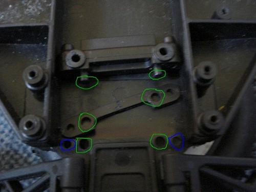

    nun passt endlich das Differentialzahnrad vom T4 rein, nach langer rumbauerei ...
    ich hatte das gesamte Hinterteil vom X-cellerator auseinandergebaut und weiß nun nicht mehr welche Schraube wo hingehört und wo so ein komisches Unterlegteil verbaut war, was hier jetzt herumliegt Crying or Very sad
    Gibts da irgendwie einen Plan oder sowas?

    Kannst du vielleicht ein Bild von diesem Teil machen? Das wäre hilfreich!

    ich meine die Unterlegscheibe da in der Mitte auf dem Bild, die passt mit den grün markierten Löchern auf das andere Teil und das wiederrum in die grün markierten Löcher im Chassie.
    Nun aber die Frage, wenn die Scheibe nicht drauf ist, sind die "Nippel" von dem oberen Teil genau in einer Fläche mit dem Unterboden vom Chassie, aber wenn es drauf ist, ist dort eine Lücke, ich kann mich aber nicht erinnern, dass vorher da eine Lücke war, aber das Teil war auf jedenfall drin verbaut.
    Und welche Schrauben kommen in die blauen Löcher? In dem Teil, was ganz oben auf dem Bild liegt führen die noch nach oben weiter ...
