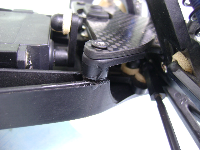

    Kleine frage aber große wirkung.
    Ich hab die Orginal Electronic drin und ich möchte sehr gehrne wissen,
    Wie ihr eure X-Cellerator wasser dicht gemacht habt.
    Kann man mit dem XC auch im kaltem Wetter Fahren?
    Zwichen 9-20c°
    Bei mir ist das gebrochen, hab es versucht mit seckundenkleber zu befestigen. Hat leider nicht geklapt.
    Reely X-Cellerator, Tamiya TA-05 beiden mit Hurrican 8T set, zwei ECPOWER 3200 Lipos, GP 3700 NiMh
    Beiträge: 15340
    Wohnort: Bruck an der Leitha
    BeitragVerfasst am: 06.06.2009, 12:36    Titel:
    Am besten, du nimmst da eine Schraube die du von unten ins Chassis schraubst (optional mit unterer Kickup-Verstärkung) und oben mit einer Mutter konterst. Dann entlastest du den Kunststoffpfosten! (könnte sogar jetzt noch provisorisch klappen, ohne dass du ein neues Chassis brauchst)
