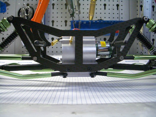

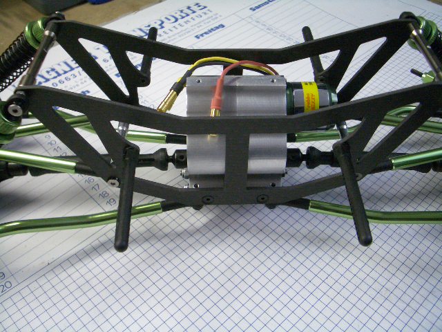

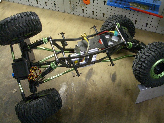

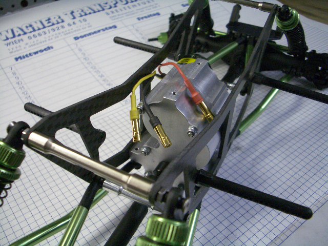

    Nachdem das Getriebe fertig war hab ich
    heute am Rahmen und an der Aufhängung getüftelt.
    Der Radstand ist jetzt um 10mm länger und die Aufhängung der Dämpfer wurde nach außen verlegt .Nur mal probehalber zusammen geschraubt sieht das ganze ja schon mal nicht schlecht aus.
    Von der Verschränkung her dürfte ich so im Bereich des Originals liegen.
    Have fun Gonzo

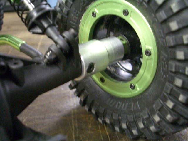

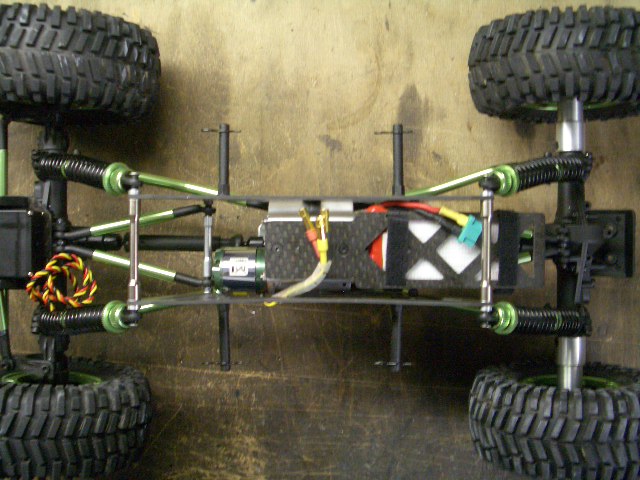

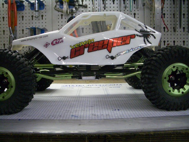

    Es ist vollbracht.
    Nach zahlreichen Stunden im Keller ist heute mein Creeper-Umbau fertig geworden.
    Mit den Endergebnis bin ich sehr zufrieden, er schaut genauso aus wie er in meinen Gedanken geplant war.

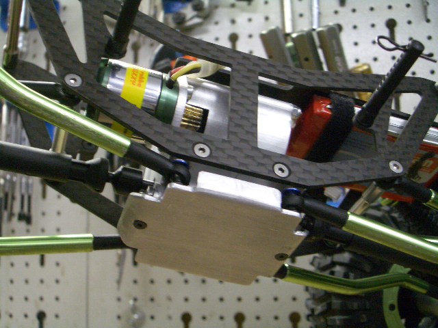

    Die Hinterachse wurde umgebaut somit fallen die Achsschenkel und die CVD wellen weg.
    Dazu wurden zwei neue Wellen und Adapter aus Alu gefertigt.
    Weiteres wurde ein Unterfahrschutz ein Akkuhalter und die Servopatte neu gemacht.
    Have fun Gonzo Mr. Green
