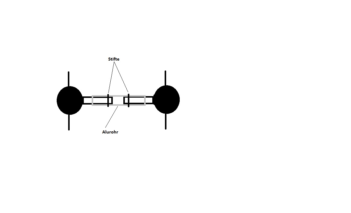

    Du kannst jeweils einen Knochen zerteilen, zurechtschneiden und die Enden in ein passendes Aluminium-Rohr einkleben.

    Hört sich interessant an, hält das denn auch hohe umdrehungzahlen und kraft aus? Welchen kleber nimmt man bei solchen verklebungen?

    Was aber nicht so lange hält . Weiß ich aus eigener Erfahrung Wink .
    Eine andere Möglichkeit ist noch die Knochen auf Länge bringen und Autogen
    zusammenschweißen . Hält zwar auch nicht bis zur Ewigkeit , da das Material in der Schweißstelle geschwächt wird . Aber eine weile kann man damit fahren . Ich habe das bei meinem Mad Force mehrmals gemacht . Da Er die Knochen gerne durchgeschliffen hat .
    Gruß Jens

    Autogenschweißen ist hier in der Regel nicht notwendig. Einfaches Hartverlöten mit dem Lötlampe ist völlig ausreichen.
    Allerdings: Beim Einsatz eines passenden Klebstoffes erzielt man ähnlich hohe Festigkeiten.

    könnten denn Stifte helfen, die durch den knochen und die alustange gehen?
    Ein Knochenam stück wär mir trotzdem lieber.
