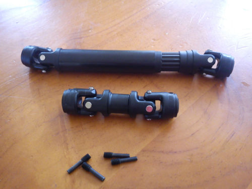

Blödsinn geschrieben, hatte nen Hänger, ich brauche doch keine 5mm Bohrung, sondern 8mm.
Also fällt Traxxas schon mal raus.
Ist den so eine kardanwelle im 1:8 Bereich so ungewöhnlich??? _________________ Man muss nicht nur keine Ahnung haben, man muss auch unfähig sein, sich ausdrücken zu können! |

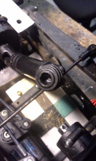

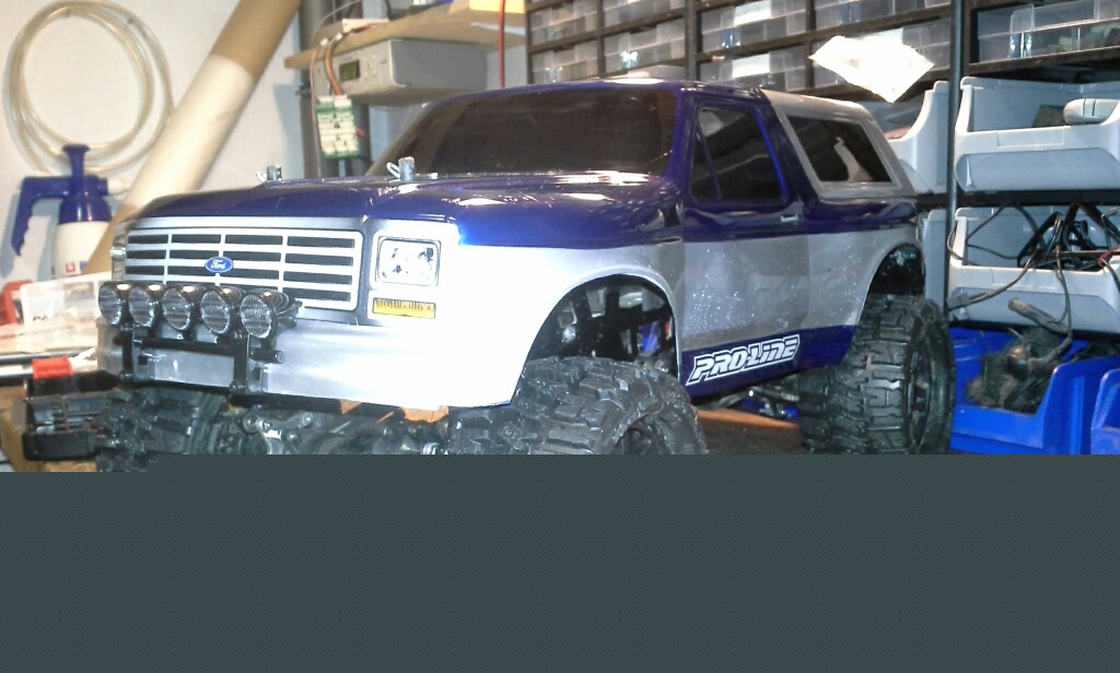

So, während ich auf meine traxxaswellen warte, hab ich mal eine neue Karo angepasst.
Da ich nicht mehr schnell fahren will, jedenfalls nicht mit ihm, eine Semi-scalige Karo,
Schmale Spur, , 1100 kv Outrunner an 4s.
Für langsames fahren optimal, kann vor Kraft kaum laufen und
wühlt sich fast überall durch. Bis auf die blöde vordere Welle! Heute beim Test wieder die vordere verloren!!

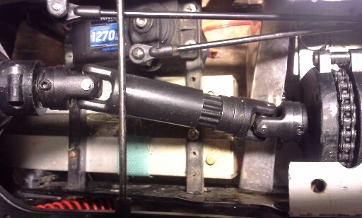

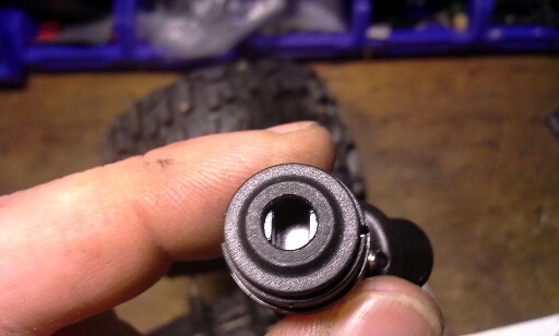

Verfasst am: 17.12.2014, 21:46 • Titel: |
So, mal fix den aktuellen Stand geschrieben:
Traxxas Wellen kamen gestern an. Gleich noch abend angefangen und heute fertig gestellt.
Und siehe da, es funktioniert!!
Länge: 148-178mm
Aussendurchmesser 17mm, Innenbohrung 6mm mit "Stufe"
auf 8mm aufgebohrt, 1mm Wandstärke weniger sollte noch genug sein.
und in die Welle vom Kegelrad eine 2,5mm Bohrung für den Stift
Ergebnis:
Testfahrt bestanden, bei voller Vorwärtsfahrt sofort auf Rückwärts, die Welle gibt nicht nach.....nur mehrfacher Überschlag vorwärts!
Bin mehr als zufrieden, hab gleich noch ne zweite für hinten geordert! _________________ Man muss nicht nur keine Ahnung haben, man muss auch unfähig sein, sich ausdrücken zu können! |
