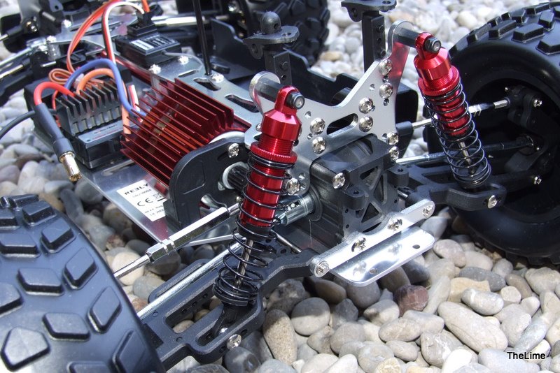

Natürlich stimmt was man im Netz so über die Kiste lesen kann.

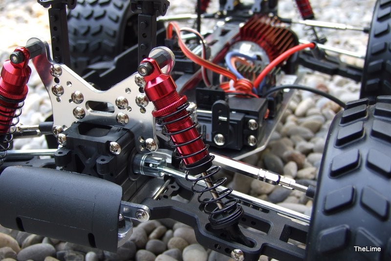

Die Plastikteile sind relativ weich, die Lenkung hat deutlich Spiel (mehr als der X-Cell), etc.

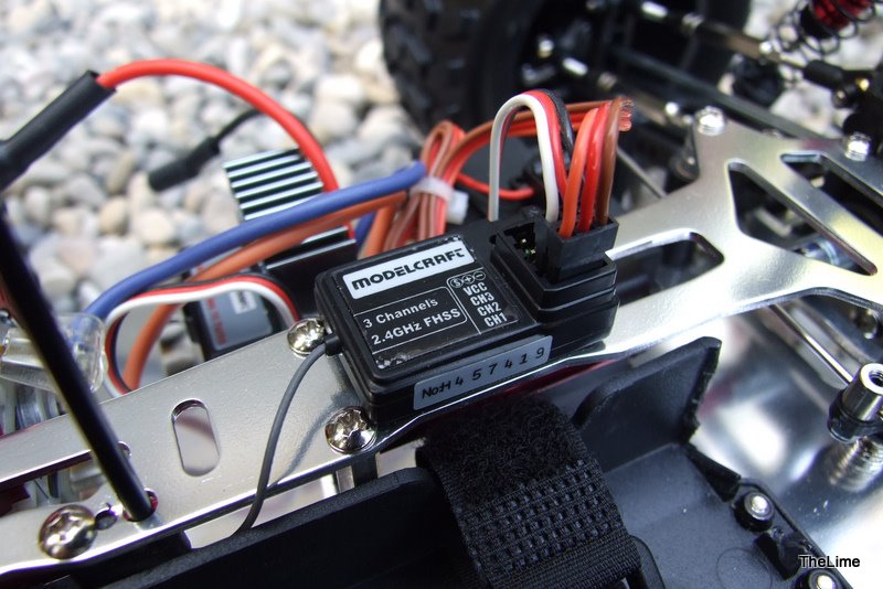

Das Chassis wirkt erst mal ganz aufgeräumt, verbaut war eine Modelcraft GT-2 Funke (wohl baugleich zum Pendant vom König), sowie ein angeblich 15 Turns Motor und ein 15 Turns Modelcraft Regler (was ja schonmal nicht wirklich gut zusammen funktionieren kann, da man ja so mindestens 2 Turns über dem Reglerlimit bleiben sollte...)
Egal, dicke 5,5er Buchsen und Stecker angelötet, damit ich die 5.2er Turnigys anschließen kann und ab in die Sommerhitze zum ersten Teeeeeeeeest.

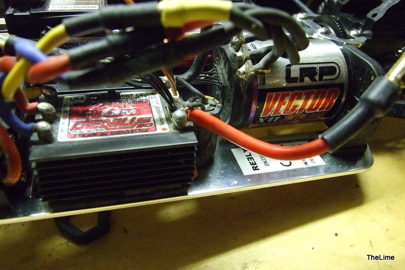

Also hab ich "flugs" meinen Vector X11 9,5T und meinen Genius 50 eingebaut. "Flugs" deshalb, da hierfür nicht weniger als 14 Schrauben zu lösen sind (inkl. Ritzel), das ist doch krank, beim X-Cell sind es gerade mal 5...
Nach ein bischen Geschraube war dann alles wieder an seinem Platz und siehe da, das Modell lässt sich ja doch mit einer angemessenen Geschwindigkeit über den Asphalt bewegen.

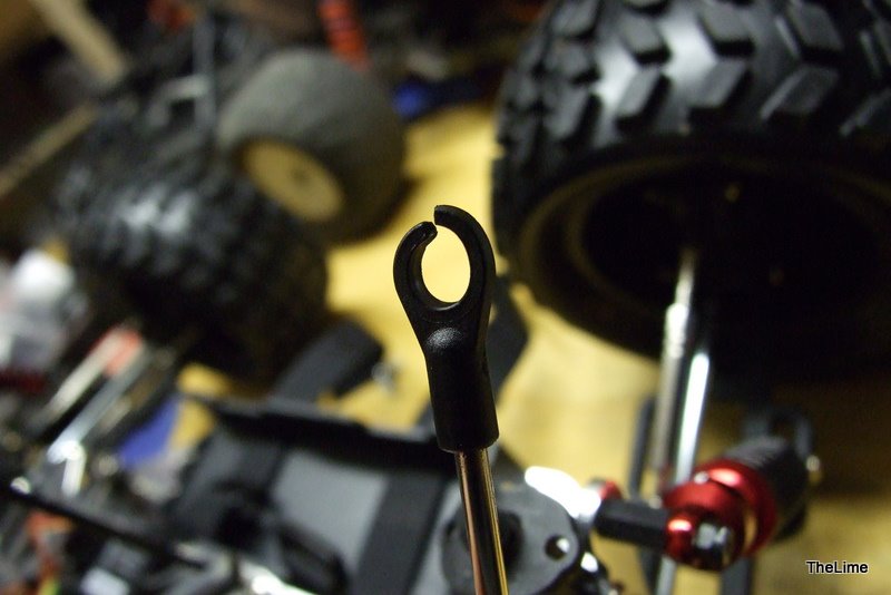

Vorhin war ich dann kurz mit dem D.T.N.T.R. in der Halfpipe unterwegs und hab mir natürlich sofort ein Dämpferauge abgerissen.
Update 27.08.2011->
Dabei ist offensichtlich auch der Radmitnehmer gebrochen:

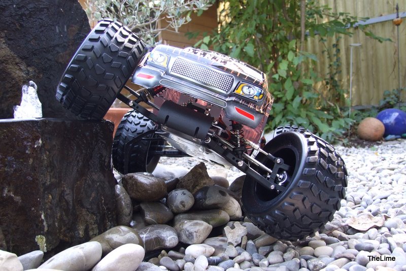

Positiv aufgefallen ist mir allerdings, dass sich der Wagen in der Luft wunderbar mit Gas und Bremse drehen lässt, war aber bei einem 4 WD nicht anders zu erwarten.

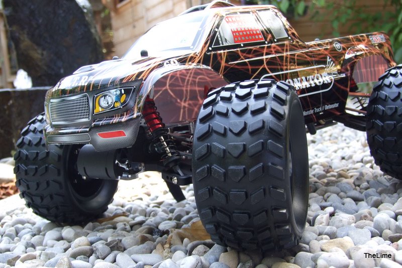

Verfasst am: 26.08.2011, 00:07 • Titel: |
1. Super Bilder, dadurch kommt das Ganze Herrlich zu Lesen rüber und du hast auch schöne Details Fotografiert, genau von was eben Erzählt wird.

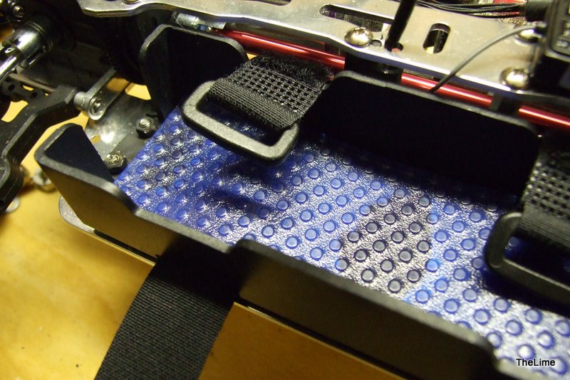

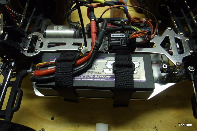

Die Turnigys sind natürlich zu groß für den Akkuschacht, da passt gerade mal so ein 6-zelliger Stickpack rein.
Also wurde das Teil ein wenig modifiziert:
Das blaue Zeug auf dem Grund des Akkuhalters ist von IKEA (entdecke die Möglichkeiten) und dient normalerweise als rutschfeste Unterlage für Küchenschubladen, etc.

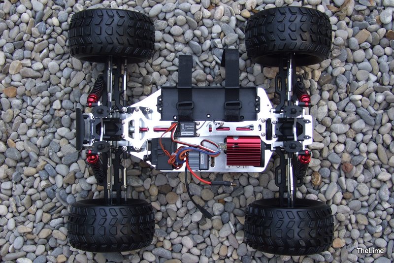

Das Layout sieht jetzt insgesamt so aus:
