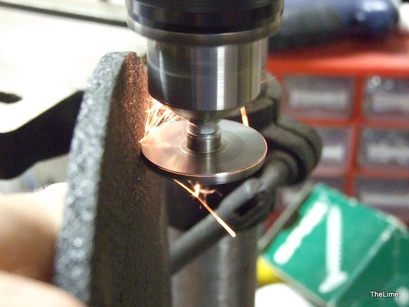

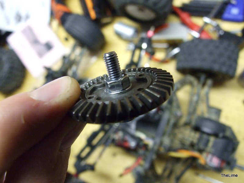

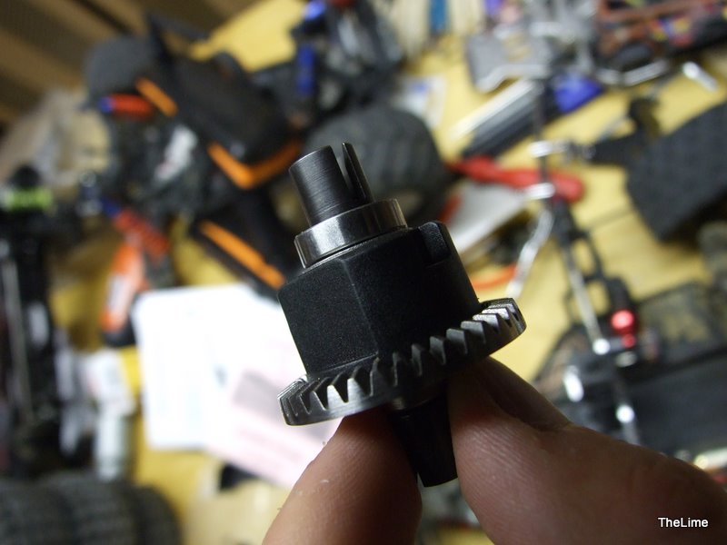

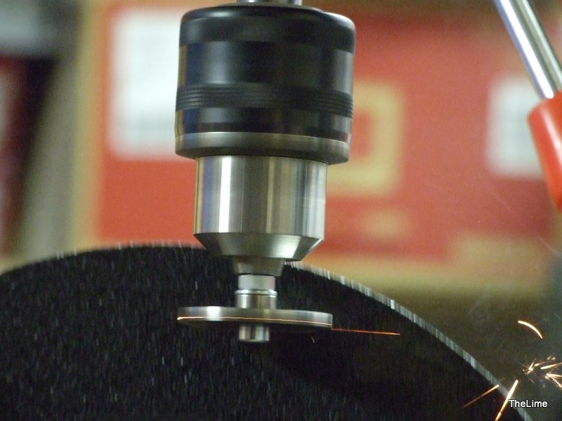

    Zunächst mussten die Tellerräder der neuen Diffs auf den passenden Außendurchmesser gebracht werden.
    In Ermangelung einer Drehmaschine habe ich diese Arbeiten mit einer Ständerbohrmaschine und einer großen Trennscheibe bewerkstelligt, aber seht selbst:
    Zunächst wurde das Tellerrad mit einer M5x20 Zylinderschraube verschraubt, damit man es vernünftig einspannen kann.
    Dann wurde fleissig geschliffen...
    Das Ergebnis kann sich, denke ich, sehen lassen.

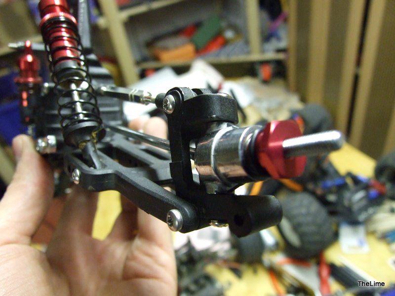

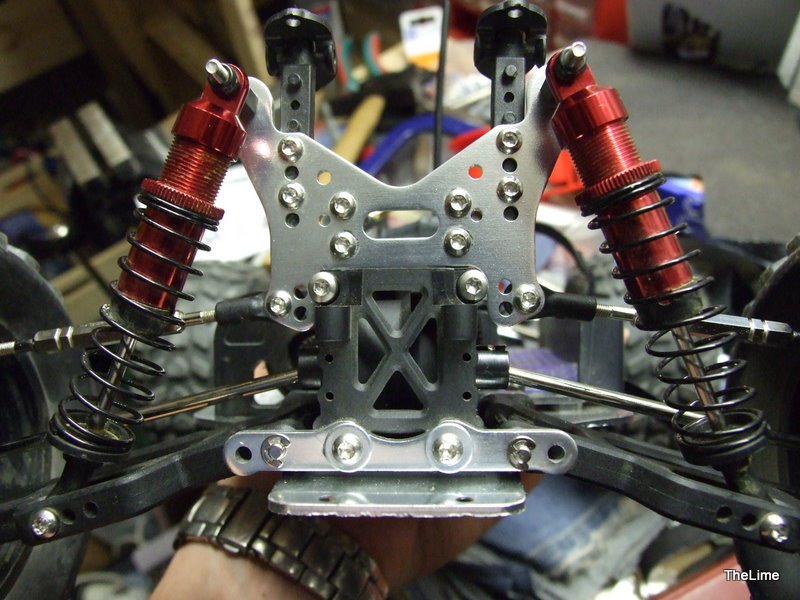

    Die Aufhängungen für die Schwingen mussten auch modifiziert werden, da die Outdrives der neuen Diffs weniger weit überstehen.
    Auf den Bildern kann man auch gut die verwendeten Torx-Schrauben erkennen.
    Morgen werde ich dann eine Testfahrt machen, mal sehen ob sich die Modifikationen auszahlen.

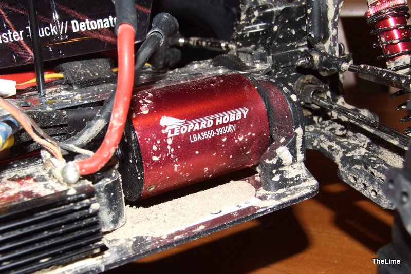

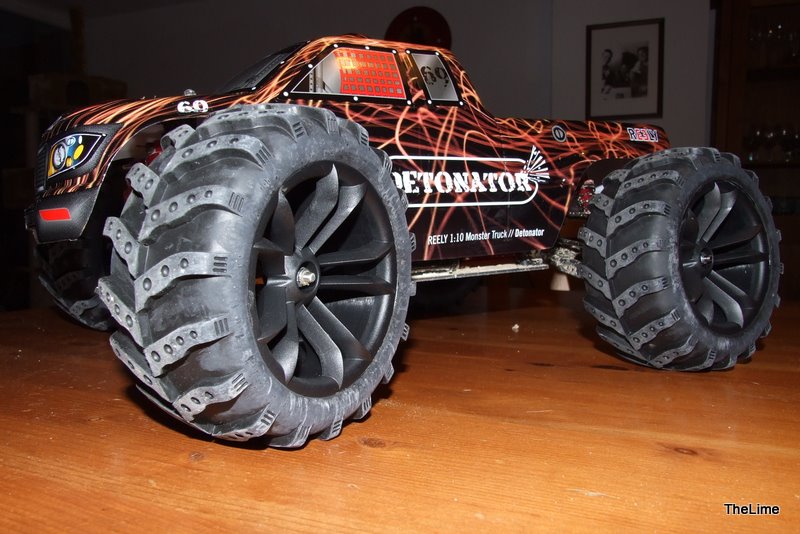

    So, der Detonator hat heute neue Schuhe bekommen:
    Hier kann man den neuen Motor erkennen (ja ich weiß ich hätte den Wagen vorher putzen können...)
    Der Leo geht wirklich ordentlich zu Werke, ich fahre ihn jetzt mit einem 17er Motorritzel. Ich werde mir einen feinfühligeren Gasfinger zulegen müssen, sonst liegt der DTNTR nur auf dem Dach Twisted Evil.

    Ich war gerade im mehr oder weiniger Dunkeln ein bisserl testen.
    Die neuen Reifen sind im Vergleich zu den original verbauten sehr sehr gut. Das Gummi ist ähnlich weich und hat ähnlichen Grip wie die Gt-2 von meinem Mammut.
