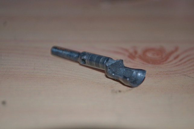

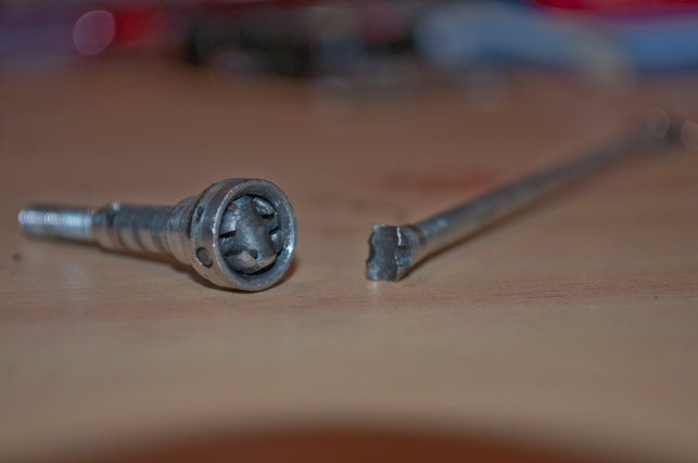

Da mir jetzt schon zwei mal am Steinbruch die Radachsen gebrochen sind habe ich nach einer Alternative geschaut. Wie ich festgestellt habe passen die CVD Antriebswellen aus der Vorderachse auch an die Hinterachse. Als Ersatzteil gibt es die beim C unter der Art. Nr. 236815 - 62 für knapp 20€
Leider ist mir am WE nach einer Parkplatz Tour davon auch eine gebrochen, aber ich denke das es trotzdem eine wesentlich bessere Alternative ist. Immerhin sind mir bei ca. 45 Akkuladungen schon 2 Mal die Radachsen gebrochen und nach ca. 55 Akkuladungen das erste mal die CVD. Den Grund für den Bruch sehe ich in den heftigen Bremsungen die natürlich auf festem Untergrund mit Straßenreifen wesentlich heftiger ausfallen.
Hatte an dem Tag auch die Kamera laufen: http://www.youtube.com/watch?v=39O0g9ywQtQ
Die gebrochene CVD Welle
Die gebrochene Radachse

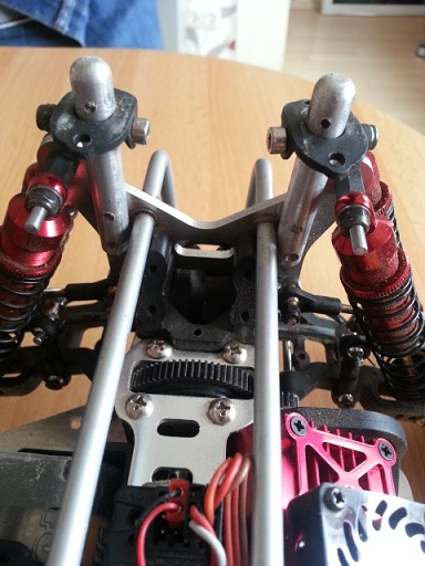

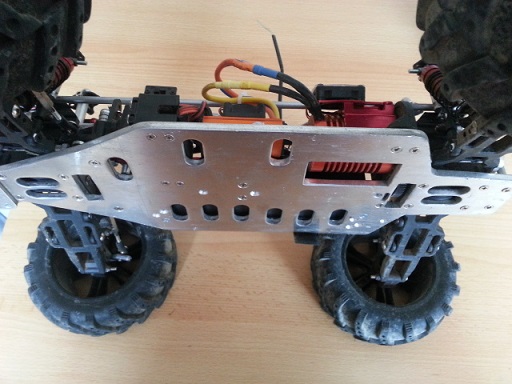

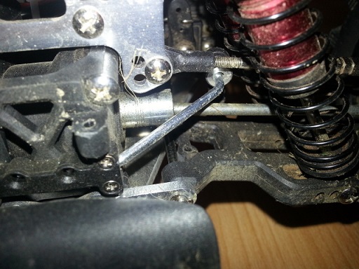

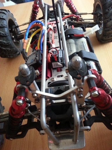

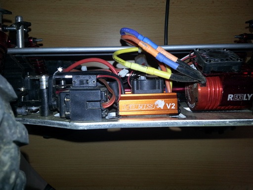

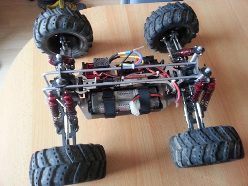

| Habe auch eine menge Probleme mit den Diffs. Lade hier mal ein paar Fotos hoch. Falls jemand anregungen hat etwas davon zugebrauchen. Habe mir eine 5 mm starke grundplatte nachgebaut, alles verstrebt damit die diffs Gehäuse nicht mehr brechen, stabis usw.... |

Hallo Mario,
super Verstrebung (die inneren durch die Dämpferbrücken vorne und hinten über den Differentialkäfigen).
Dafür hatte ich auch eine Lösung gesucht, da nach Einbau meiner Wheely-Bar Federkräfte auf Chassie und hinteren Käfigteil wirkten und zusätzlich Doppelfederung auf den mittiggerichteten Teil des Diff-Käfigs durch Zug an der Dämpferbrücke wirken.
Meine Lösungen kannst du hier nachlesen:
http://www.rcforum.de/threads/572858-wheelybar-110-diy-an-mt-detonator
http://www.rcforum.de/threads/653821-aluminium-gehaeuse-getriebediff-eb-250-lohnfertigung-cnc
Solltest du die Möglichkeit haben, diese beiden inneren Stangen samt Biegung und Bohrung zur Unterbodenbefestigung nochmals anzufertigen, so teile mir doch bitte deine Preisvorstellung mit.
Im Übrigen habe auch ich meine Bodenplatte mit einer zweiten verstärkt....

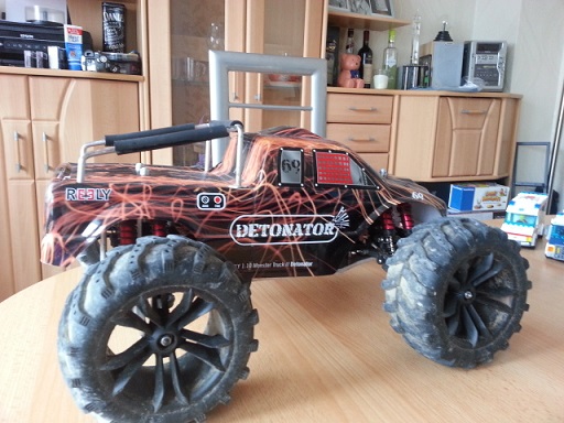

Welche Erfahrungen hast du mit dem Überrollkäfig gemacht? Er erscheint mir etwas hoch, hindert das nicht das Weiterrollen bei Überschlägen?
MfG
Hoyt |
Mario2709 neu hier
Anmeldedatum: 23.08.2013 Beiträge: 4 Wohnort: Goslar
Verfasst am: 30.08.2013, 13:45 • Titel: |
Mit den Streben sollte kein ding sein. Ist ja schnell gemacht. Preis??? Unbezahlbar . Nein mache ich fertig. Zu dem Überrollbügel kann nich nichts negatives sagen. Hält und schont die Karroaufnahmen. |
