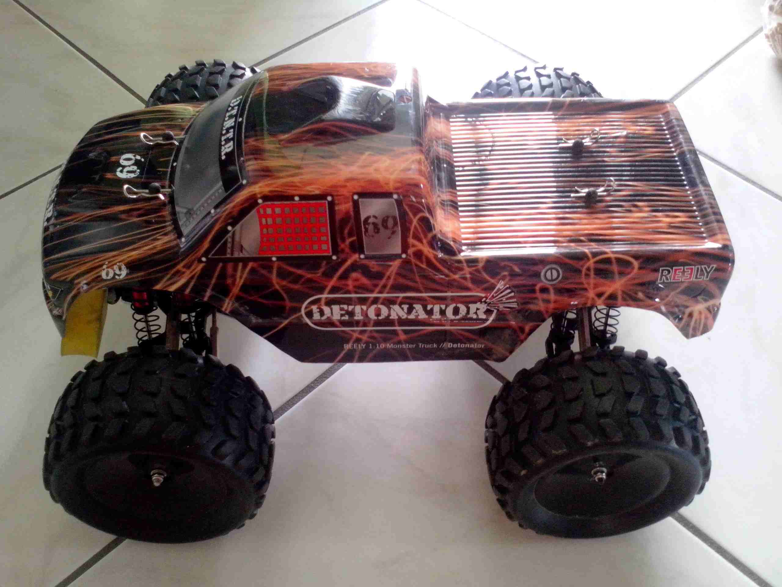

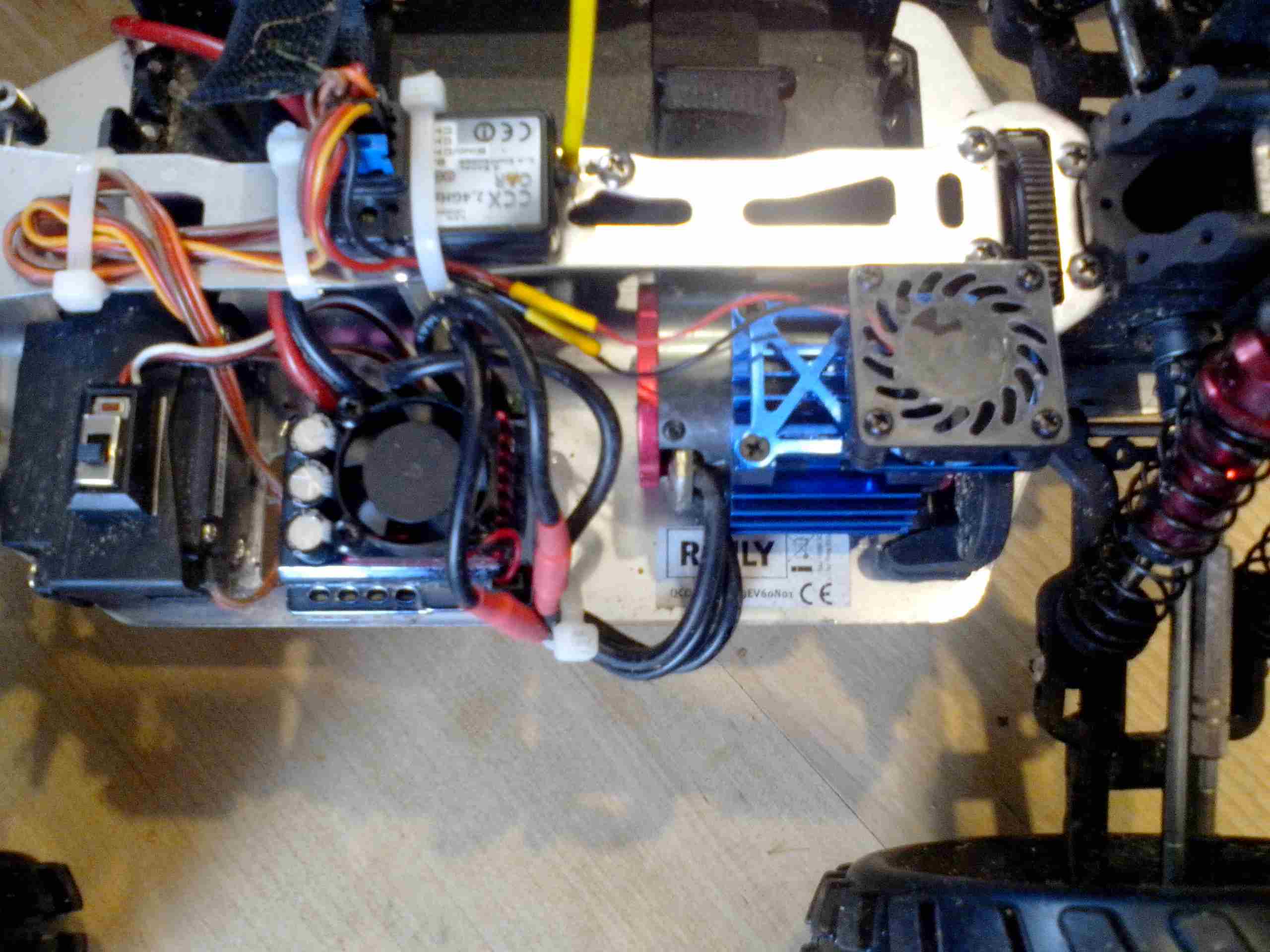

nachdem ich für meinen Sohn einen Detonator gekauft habe bin auf diesen Thread gestossen. Welch ein Glück. Nach diversen Umbauten schaut er jetzt so aus.
- Es wurde ein Phase3 Brushless Motor mit 8 Turns verbaut.
- Die Dämpfer verdoppelt.
- Die Differenziale mit Scheiben das Spiel minimiert.
- Ein gescheiter Lenkservo verbaut.
- Das original Antriebsritzel mit 16 Zähnen bleibt.
- Das Spiel bei den Kugellagern der Räder mit Scheiben minimert.
Jetzt geht das Ding wie die S..
- Für Ersatzteile gleich noch nen 2ten zum ausschlachten besorgt.
Grüße Markus

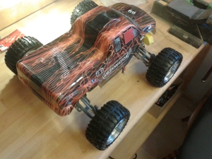

Habe jetzt seit ein paar Fahrten neue Räder drauf vom großen C:
Reely 1:10 Monstertruck Komplettrad mit 5-Speichen-Felge Schwarz und Titan-Line Reifen-Profil (518603B)
Best.Nr.: 236983 - 62
Bin bis jetzt echt begeistert. Breitere Spur, etwas mehr Bodenfreiheit, und vor allem Super Grip so wohl Offroad als auch Onroad!

Dein Fahrwerk wirkt in dem Video irgendwie extrem wabbelig grade so die Räder bei den überschlägen, also im sinne von bewegungen in alle richtungen.
Als ob dein chassis bei den Getriebegehäusen extrem flext??? _________________ Rechtschreibfehler sind Special Effects meiner Tastatur
Axial SCX10 Falken Wrangler
Axial Yeti Kit 1:10 |
McBane55 Streckenposten
Anmeldedatum: 31.05.2013 Beiträge: 10
Verfasst am: 25.02.2014, 01:03 • Titel: |
Was flexibel ist das bricht nicht so schnell
Also hast scho recht aber als extrem würde ich das jetzt nicht bezeichnen. Klar Wabbeln die, die Querlenker und was da so dran hängt is ja alles aus Kunststoff. Und bedingt durch die neuen Räder ist die Spur was sehr breit geworden was natürlich auch noch das ganze verstärkt. Außerdem müssten die Kugelkopf dinger mal wieder erneuert werden
Da ich aber keine Rennen fahre, sondern just for Fun, mag ichs lieber was Wabbelig und weniger anfällig als präzise und anfälliger.
In meinem anderen Video sieht man auch ganz gut wie sich die Achse verzieht (beim Wheely etwa bei Sekunde 40)
https://www.youtube.com/watch?v=39O0g9ywQtQ
Is eben Plastik ne  _________________ Infos zum Reely DTNTR auch auf meiner

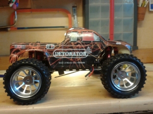

Hallo ,
habe gestern meine Alufelgen bekommen.
Werde jetzt mal den Thread durchstöbern, zwecks Fahrwerkversteifung.
Die Kugellager in der Radaufhängung schlagen mir zu oft aus.
Grüße Markus |
Phillip N. CULT-Urgestein
Verfasst am: 01.03.2014, 14:04 • Titel: |
Sieht gut aus
Darf man Fragen wo du die hast Fräsen lassen??? _________________ Rechtschreibfehler sind Special Effects meiner Tastatur
