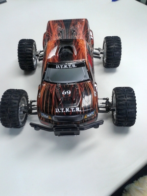

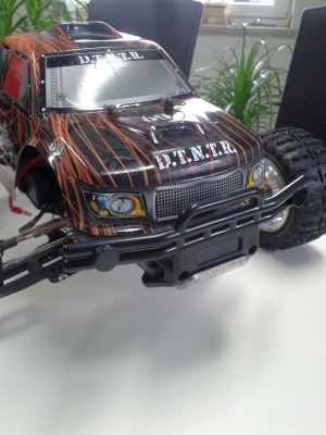

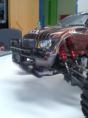

Verfasst am: 04.03.2014, 17:42 • Titel: Stoßfänger |
nach Vorlage von McBane55.
Grüße Markus |
