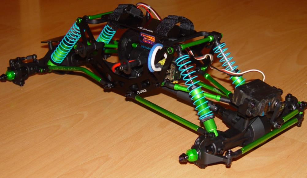

    zum Chassis
    Die Chassisplatten sind aus Alu , schön leicht und stabil , skidplate ist aus Kunststoff .
    Erstmal die Karohalter und dann die Platten mit 4 Schrauben mit der skidplate verschraubt . Die unteren Links hab ich in den äußersten Löchern verschraubt , also erstmal mit dem längsten Radstand , durch die zusätzlichen Löcher läßt sich der Radstand und/oder die Gewichtsverteilung später immer noch ändern .
    Bei den oberen Links hab ich die mittleren Löcher gewählt , dann kippt die Achse nicht so nach vorn und die Wellen vom Diff und vom Getriebe laufen fast parallel .
    Die Dämpfer hab ich wieder in den äußeren Löchern verschraubt .
    Die Aluplatte für den Akku drauf und die Kardanwellen ans Mittelgetriebe und das Chassis ist fertig Very Happy .

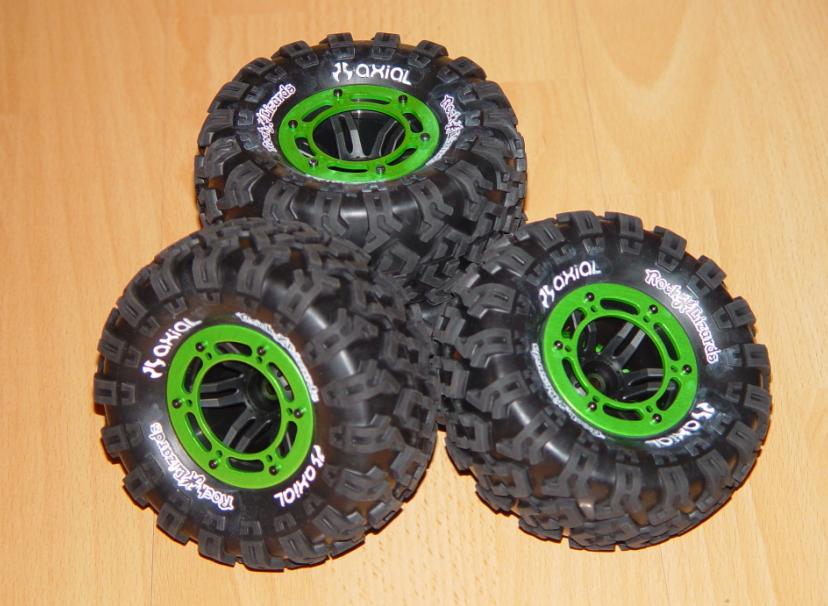

    hab erst mal die Reifen ein wenig aufgehübscht:

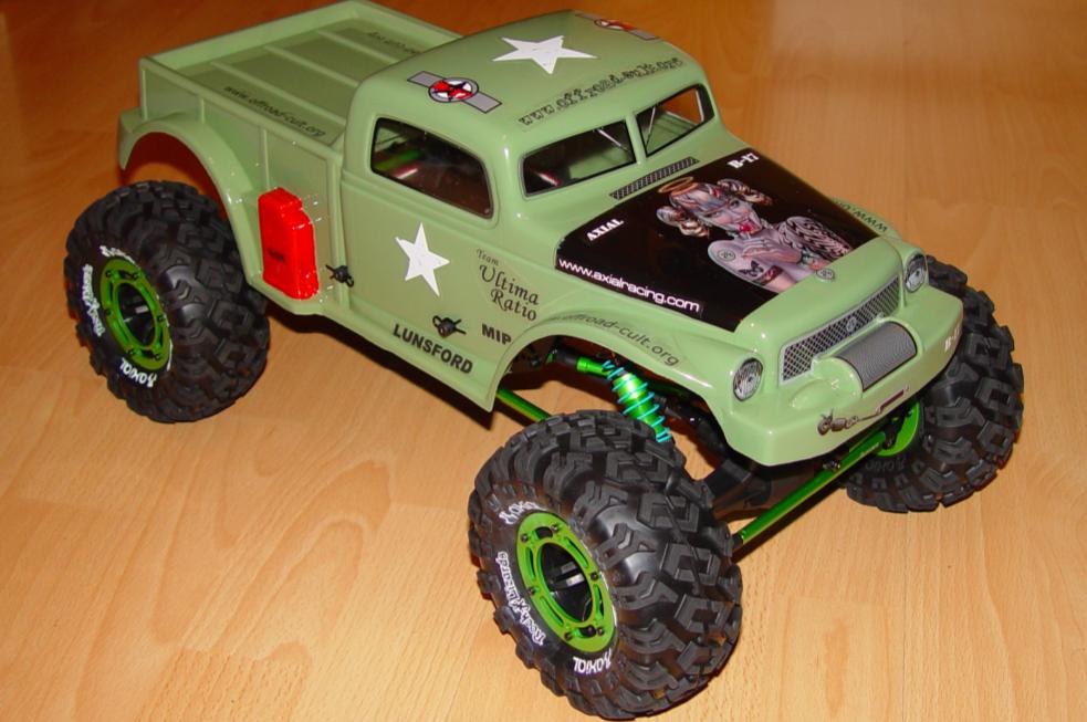

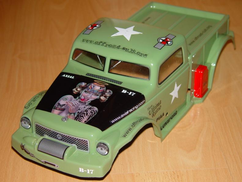

    Die Karo hat ein landwirtschaftlich anmutendes Resedagrün erhalten; und um das Aussehen von 'Betty' hab ich mich auch gleich gekümmert:
