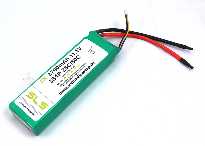

    Arrow “Stefans Liposhop“ SLS ZX 3700 3s1p
    Die Zellenbezeichnung verrät eigentlich schon alles bis auf den eigentlichen Hersteller der Akkus: 3700mAh gibt’s in einer 3s/11,1V Packung für mein High-Voltage Setup
    Handling:
    Zur Erinnerung: die vor knapp über zwei Monaten hier vorgestellten Kokam 3200 H5 SLBPs zeichneten sich als 3s Pack vor allem durch sehr gute Leistung und besonders schlechte Ergonomie aus.
    Bei den ZX 3700ern können wir letzteres schon mal ausschließen:

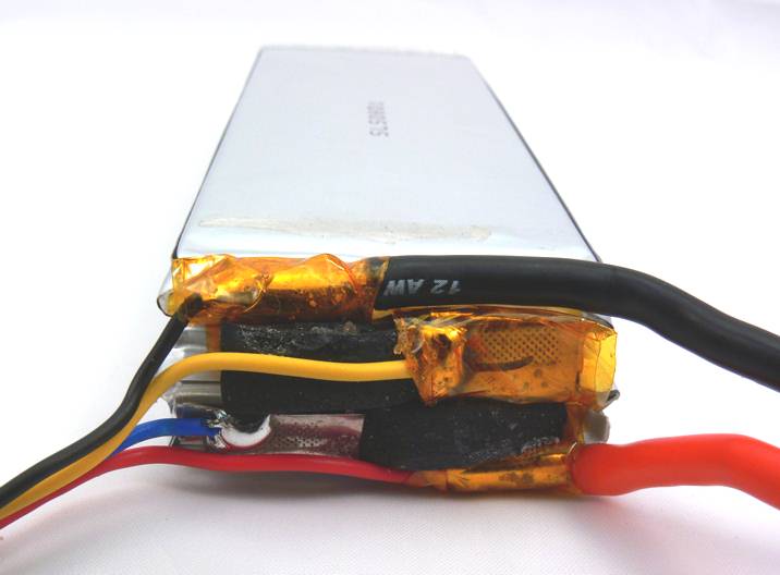

    Die Kabel verlassen das Akkupack wie bei einer herkömmlichen 2s Konfiguration an einer gemeinsamen Seite. Zudem ist der Lipo ausgesprochen kompakt: mit gemessenen 142x46x23mm ist er nicht viel größer als die üblichen 2s Hardcase-Lipos. Zudem ist er um gut einen Zentimeter kürzer als das kleinere 3200er Kokam Pack - wie geht das?
    Ein Blick unter den Schrumpfschlauch schafft schnell Klarheit: Anstatt wie bei Kokams SLBPs die Zellen mit gestreckten Anschlüssen vorne und hinten an PCBs zu löten werden die Zellenanschlüsse bei den SLS-Packs gleich direkt miteinander verlötet, wodurch man trotz größerer Kapazität gut 1cm in der Länge gewinnt. Die Lötpunkte sind alle sauber ausgeführt und mit temperaturfestem Klebeband und Schaumgummipuffern isoliert. Der einzige Nachteil dieser Direkt-Verlötung ist, dass man die Anschlusskabel des Akkus nicht so leicht selbst tauschen kann.
    Durch die kompakte Bauweise kann man das SLS-Pack auch gut im Stadium Truck verstauen: vorne und hinten mehr als 1cm dicker Schaumgummi sorgt für ausreichende Dämpfung in allen Lebenslagen.
    Mit einem Gewicht von satten 306 Gramm ist der Lipo zudem schon relativ schwer, sodass in 2wd Fahrzeugen höchstens noch leicht nachgetrimmt werden muss.
    Das Pack bietet zwei lange 4mm² Silber-Kabel und einem EHR-Balanceranschluss (4-polig)
