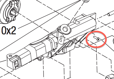

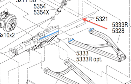

    Hallo, nach der Schlammschlacht habe ich meinen Summit weitestgehend zerlegt, um alles zu reinigen/fetten etc. Jetzt krieg ich ihn nicht mehr zusammen. Es hängt am hinteren Differential, die Haltestangen Querlenker (die oberen, langen) gehen nicht soweit rein, daß ich den Karosseriehalter (5314) wieder bis zu den Schraubenlöchern vorschieben kann. Gehen die Spurstangen über die Differentialbox ins Chassis hinein? Es fehlen ca. 0.5cm.
    Um die Diffrentiale hab ich mich jetzt nicht gekümmert, ich vermute, ich muss die Achse und dem M4/15 Stift lösen, um die Diffs heraunehmen zu können. Sind diese Dichtungen "Einmaldichtungen", d.h. kann ich's aufmachen ohne die Dichtung erneuern zu müssen?
    Gruß und danke

    Hallo MadinS,
    du meinst die rot markierte Stange? Die geht von hinten durch den Querlenker, dann durch den Bulkhead (damit meinst du wahrscheinlich die Differentialbox) und wieder durch den Querlenker. Ins Chassis geht die Stange nicht. Ich habe es mal blau markiert.
    Um an die Diffs zu kommen musst du die Achsen lösen. Der Bulkhead wird noch hinten mit einer kleinen Schraube zusammengehalten. Die blauen Dichtungen sind von den Kugellagern und gehen beim Öffnen des Bulkheads nicht kaputt.
    Grüße, Michi

    mikezeff hat Folgendes geschrieben:
    Hallo MadinS,
    Genau das meinte ich... dann muss ich's nochmal auseinandernehmen und schauen, ob da Dreck reingekommen ist... Hab jetzt auch die gut bebilderten Anleitungen bei Traxxas gefunden (natürlich schaut man da zuuletzt Embarassed ) und werde mir auch das Diff anschauen.
    Danke!
