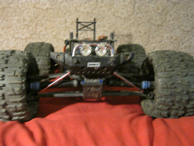

Hab mich jetzt mal wieder meinem Summit gewidmed und ihm mal heute die P2 Progressiven Rocker verpasst.
Mit den Doppel Orange Federn vorne ist er jedoch zu hart und jetzt habe ich die doppel Gelben vorne und die doppel orange hinten installiert.
Dämpferöl habe ich 60wt vorne und hinten.
Sonst alles beim Alten:
Regler ist der Hobbywing WP-SC8
Externes BEC
Motor Castle 1415 2400 kv
2x2s 5000 mah Hacker Lipos
Reifen Proline Trencher X
Karo runtergesetzt
Für die progressiven P2 Rocker muss man an den Pushrods diese Spacer installieren. Ich habe auch gleich alle Rod Ends mit getauscht. Kann nicht schaden.
Verfasst am: 10.07.2015, 23:38 • Titel: |
So gerade noch bischen rumgebastelt. Mir ist jedoch aufgefallen das durch den längeren Radstand des Summits und die kürzeren Rockers (Umlenkhebel) die Pushrods jetzt in einem leichten Winkel verlaufen und dadruch das rodend ein bischen am A-Arm reibt.
Denke aber nicht das es ein Problem darstellt.
Weiss nicht ob man am Foto erkennt was ihc meine ist bischen schwierig zu erklären.
Habe auch versucht die Push rods auf das innerste Loch zu setzen, doch dann kommte das Chassis kaum mehr bis zum Boden wenn man ihn voll runterdrückt. Das möchte ich auch nicht.
Vielleicht könnte man noch einen Spacer aus den Rods rausnehmen. Werd da noch bischen rumprobieren.
