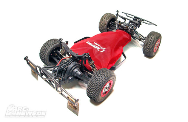

Ich bin mir jetzt gar nicht sicher, war der EVX-2 Waterproof ? - Wenn nein wäre vieleicht eine "outerwear" eine gute lösung für dich. (gibts von Losi für ihren xxx-sc zb) - ist im Prinzip eine Luftdurchlässige aber Wasserabweisende Stofftüte die man über das chassie legt und seitlich mit klett verschließt.

Dann Probier mal eben die erwähnten (die Reglervariante)
EDIT: Ähem ... lieber Kollege! Wir Moderatoren sollten doch mit gutem Beispiel voran gehen. Ich habe daher das Bild aus dem Modellbaushop mit einem Bild vom Hersteller (www.outerwearsracing.com) ausgetautscht.
Hier die Chassie Variante (hier von losi - xxx-sc)
Dürfte die schnellste und günstigste lösung sein für die Zukunft  _________________ http://www.woodland-events.com
