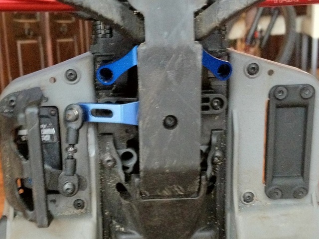

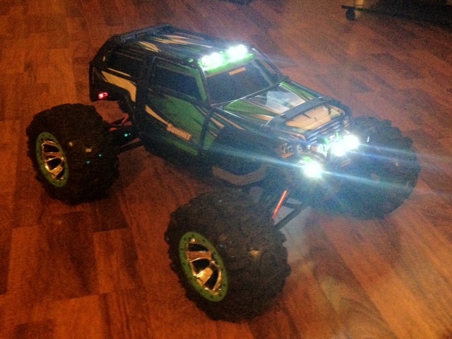

So, heute kamen erst mal ein paar Tuningteile und ich habe ein wenig gebastelt.
Neu sind jetzt:
rote Alu Push Rods
rote Alu Spurstangen
Golden Horizons Alu Dämpfer Aufnahmen vorne und hinten
Golden Horizons Motor Mount (Kühlkörper)
LED Lampen fürs Dach
Des weiteren habe ich die Motorkabel unter den Motor verlegt...
Warten tue ich noch auf folgende Teile:
Servo Thunder Tiger DS1015
Golden Horizons Alu Servoarm blau (für einen Servo)
HD Servosaver Feder
Robitronic Alu Servohorn für DS1015
Golden Horizons LT Rocker Arms Alu blau
Werde berichten wenn die Teile da sind... |

Da das Thundertiger wohl weniger Strom als das Savöx braucht und in meinem E-Revo hervorragend seinen dienst tut, habe ich mich beim Summit auch fürs DS1015 entschieden.
Werde es erstmal an den Empfänger anschliessen. Sollte es dort nicht das Gewünschte Ergebnis bringen, dann werde ich ein 10A externes BEC nutzen und das Lenkservo direkt an das BEC klemmen...
Bin da aber ganz zuversichtig, da es ja im E-Revo auch hervorragend funktioniert...  |

Das Thundertiger DS 1015 ist da und bereits verbaut.
ICH BIN VOLLENDS ZUFRIEDEN!!!
Das läuft im Summit genauso super wie im E-Revo!
Hab es grad beide Fahrzeuge direkt miteinander verglichen und kann keinen Unterschied feststellen, egal in welcher Position die Microservos stehen.
Getestet wurde jetzt auf die Schnelle auf Teppich und Beton im Stand...
Die Beleuchtung wird ebenfalls nicht schwächer wenn alle Servos gleichzeitig im Einsatz sind.
Die Lenkung ist jetzt auch deutlich leiser und etwas schneller als mit den Stock Servos.
Werd es natürlich noch mal im Gelände ausgiebigst testen aber auf ein externes BEC kann ich mit dem DS1015 wohl verzichten.
Das zugehörige Thundertiger plastik Servohorn wird noch gegen ein Robitronic Aluhorn getauscht. Ist aber noch im Rückstand und wird nachgeliefert.
