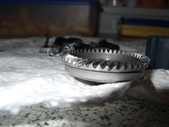

    Nr. 3, Mein hinters Diff ist schon wieder über den Jordan gegangen. Siehe Foto!!!
    Habe das Diff um ein Schweine Geld erneuert, und nun etwas strammer geshimmt. Hoffe nun hält es etwas länger als ca. 15 Akkuladungen.

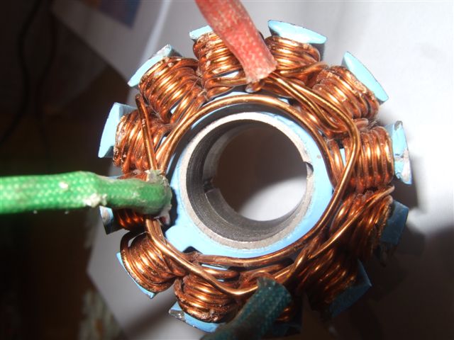

    Wieder auf der Piste hörte ich ein komisches Geräusch vom Inferno. Natürlich hab ich sofort angehalten und nachgeschaut. GUCKST DU. Die Wicklung meines Aussenläufers hat sich dank eines Steines aufgelöst.
    Macht nix, Wickeldraht vom Motorenwickler geholt und neu gewickelt. Bloß hab ich um eine Wicklung weniger pro Zahn draufgebracht … geht er halt ein wenig schneller.

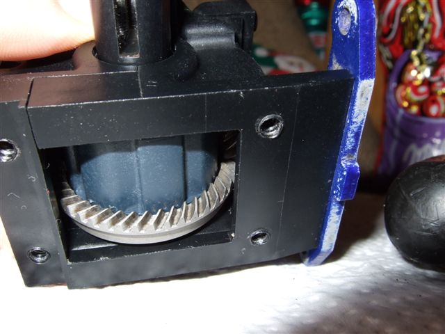

    Wieder auf der Piste … wieder ein Geräusch …. Diff Nr. 4

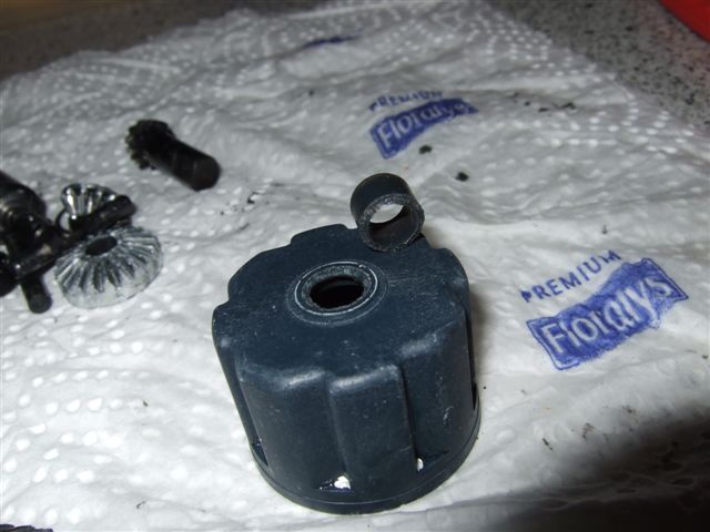

    Diesmal das vordere Diff.
    Vom Gehäuse ist ein Stück abgebrochen.
    Und wieder ist der Triebling plus Tellerrad im Ars**.
    Ist sehr ärgerlich. Gibt es ein Diff das in den Inferno passt und mehr aushält.

    NEUE Schrägverzahnte???
    Bei meinem Inferno ist von haus aus ein schrägverzahnter Triebling / Tellerrad verbaut. Siehe Foto
    Gibts etwa schon ein neues aus härterem Stahl ... ???

    23andreas hat Folgendes geschrieben:
    falls sich jemand fragt warum ich kein mitteldiff verbaut habe, kann ich nur sagen ..... brushless-power!!!!
    das ist die Ursache für dein Problem. Ohne Mitteldiff oder Slipper zerhaut die Brushlesspower deine diffs, wohl sicher auch die von anderen Herstellern. Du springst, hast evtl. etwas Das drauf, landest u. raatsch, kaputt.
    Bau das Mitteldiff wieder ein, von mir aus sperr es mit nem 100k öl, damit die Räder vorne nicht so baloonen. Kuck auch, dass du tendentiell etwas mehr Gewicht auf der Vorderachse hast (um dem Balloonen entgegenzuwirken). Das Mitteldiff hilft, die Belastungen bei Bedarf an die andere Achse zu verteilen.
    Zusätzlich kannst du dir vielleicht die Diffs von Hobao einbauen, bei ebay uk hab ich mich immer mit Ersatzteilen für meinen BL-Hyper 7 versorgt. Die Qualität der Hobao Diffs finde ich sehr gut, die Diffs haben immer recht lange - trotz des Torsen-Mitteldiffs - gehalten (korrektes Shimmen vorausgesetzt). D.h, nach ein paar Akkus nachshimen. Später regelmässig kucken, ob die diffs korrekt eingestellt sind.
    Ein Nachteil der der schrägverzahnten Diffs ist, dass sie zu einem Verwinden des Diffgehäuses führen (wenn dieses nicht massiv/stabil genug ist), das führt auch zu Schäden (hatte dieses Problem im Virus).
    Die Belastungen eines Verbrenners kann man mit der eines BL-Antriebs einfach nicht vergleichen. Dat is'n anderer Schnack.
