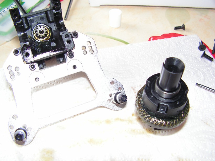

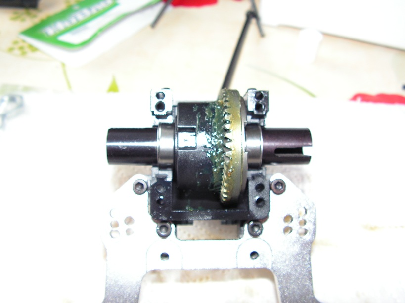

    In den Diffs:
    Silikonöl hat keine Schmierwirkung sondern eine Verdrängungswirkungs oder wie in Diffs eine Sperrwirkung. Das Fett sorgt dafür das du auch eine Schmierwirkung hast.
    An Tellerrädern/ Stirnrädern, oder im Diffgehäuse wie in deinem Fall:
    Silikonöl, was soll das bringen, das "fließt" dir einfach weg und bleibt nicht dort wo es sein soll.
    Hier ein Foto wie ich z.B. die Tellerräder und Stirnräder im Diffgehäuse "einschmiere". Ist jetzt kein Black Grease, sondern eine andere Art eines Fettes. Mittlerweile sieht mein derzeit verwendetes Fett rot aus. Hat auch den Hintergrund, warum man das einfettet, man hört nicht mehr wenn die Zahnräder ineinander greifen, sonst würde dein Fahrzeug nur "scheppern", beim Elo hörste das dann noch lauter, wie jetzt bei einem Verbrenner, da es dort der Motor übertönt.
    Ob das so gut ist für die Outdrives?
    Was denkste mit was deine Kugellager gefüllt sind? Da ist auch Fett drin oder ein spezielles Kugelfett/ -Öl, aber ausmachen tut das nichts. Lieber an einer Stelle etwas mehr Fett, wie zu wenig. Putzen musst du dein Modell bei einer Zerlegung so oder so. Das Fett im übrigen dient auch der sogenannten Wasserverdrängung. deshalb nehmen manchen dies auch z.b bei der Lenkung (Kugelpfannen) oder bei den Stabiaufnahmen am Querlenker.
