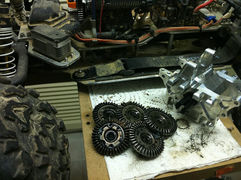

    Hallo Zusammen,
    das Tellerrad im hinteren Differential von meinem E-Maxx brushless macht mich arm. Leider schaffe ich es meistens nicht mehr als einen Akku zu fahren. Das Fahren selbst macht auch nicht richtig Spaß, da ich ständig lausche ob es klackert und unter Strom stehe "wann es wieder soweit ist". Meine beiden Mitfahrer (1 x E-Maxx brushed und 1 x E-Maxx brushless) haben NULL Probleme mit ihren Diffs und die Beiden fahren echt 'ne Ecke krasser als ich (habe schon den Spitznamen "Bremser" bekommen Smile.
    Wenn das Tellerrad kaputt geht, wechsle ich immer das äußere Diffgehäuse und die Kugellager mit aus. Manchmal geht das Tellerrad auch kaputt, weil sich das innere Kugellager am Triebling verabschiedet.
    Nun hatte ich das Aludiffgehäuse (außen) von Golden Horizont verbaut und dazu 2 Keramikkugellager am Triebling. Was soll ich sagen? Ist auch wieder im Popo...
    Ich habe gelesen, dass man sich eventuell diese Probleme durch das Tuning holt. Mir passiert das sowohl mit der Stahlwelle wie auch mit den originalen Plastikwellen. Aufgebaut ist mein Max mit einem Gorillachassis. Gefahren wird mit 2 x 3s Lipos. Das ich nach Sprüngen nicht mit Vollgas lande, ist klar. Wenn die Welle auf dem Triebling sitzt, achte ich darauf, dass kaum Spiel ist (das er nicht rein oder rausgeht ins äußere Gehäuse und sich leicht, ohne Spannung auf dem Tellerrad drehen lässt).
    Ich habe schon die Beiträge von Fesler und Pako1979 gelesen. Fesler hatte ja eigentlich das gleiche Problem.
    Nun habe ich mir auch den FLM Hybridbulkhead (FLM18700), Diff von Hotbodies (HBC8178) und den Triebling von Hotbodies (H101191) für hinten bestellt. Dazu die Cups von HPI (HPI 86277), da der Triebling einen Durchmesser von 8 mm hat. Jetzt stelle ich mir die Frage, wie ich den Cup am Triebling befestige. Der Triebling hat kein Loch, wo man die Schraube durchschrauben kann, sondern nur eine abgeflachte Stelle. Reicht dort eine Madenschraube?

    Hier noch die Ausbeute der letzten 5 Fahrten Sad

    Vielleicht solltest du dein Diff schimmen, um das Spiel zu verringern.
    Das kann auch der Grund sein, da ich nicht glaube, das alle Tellerräder Materialschäden hatten.
    mfg. Andy Wink

    Natürlich wird geshimmt. Da gibt es kein Spiel. Weder der Triebling noch das Diff im Gehäuse hat Spiel. Wie ich oben schon geschrieben hatte: wenn die Welle am Triebling sitzt und man es in der Hand dreht, dabei drückt oder zieht schnurrt das wie ein Kätzchen...
    Da hakelt nix, da kratzt nix, da glaubt man: JETZT passts

    Danke für deinen Tipp, aber ich denke, dass alle Schrauben bombig sitzen. Ich vermute, dass sich das große Plastikgehäuse bei der Belastung dehnt - vielleicht auch durch Wärme - und dadurch überspringt der Triebling das Tellerrad und wenn sie sich wieder treffen, dann krachts.
    Ist mir jetzt aber auch Wurscht, weil ich die FLM / Hotbodiesdiff Geschichte testen werde.
