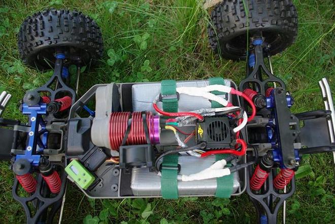

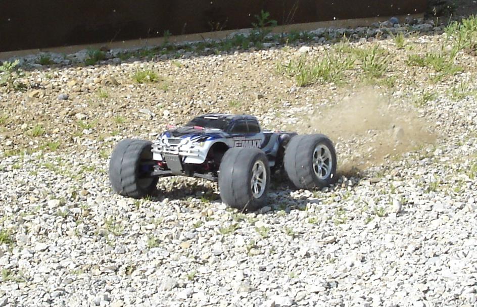

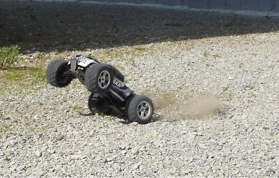

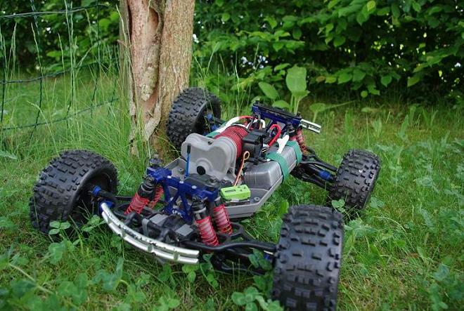

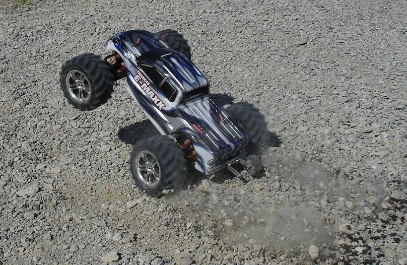

    ich will euch hier mal meinen E-Maxx, welcher auf brushless umgebaut wurde, vorstellen.
    Es sind folgende Komponenten/ Besonderheiten verbaut:
    - Feigao 540 13L
    - 2x Zippy Flightmax 5s 3000mAh Parallel
    - Spektrum DX2.0
    - Alu Dämpferbrücken
    - Badlands LPR
    - CC MMM
    - Wheeliebar
    - Karo
    - KK600+ Lüfter
    - Futaba S9351 Servo
    Er läuft so weit recht gut, ich kann ca. 30min mit einer Akkuladung fahren und die Temp bleibt fast immer unter 70°C.
    Ich habe nur das Problem, dass mir ständig diese Haltestifte der Querlenker und auch ab und an die Querlenker brechen.
    Giebt es dort was besseres für diese Haltestifte?
    Hier noch ein Video (besseres folgt) und ein paar Bilder:

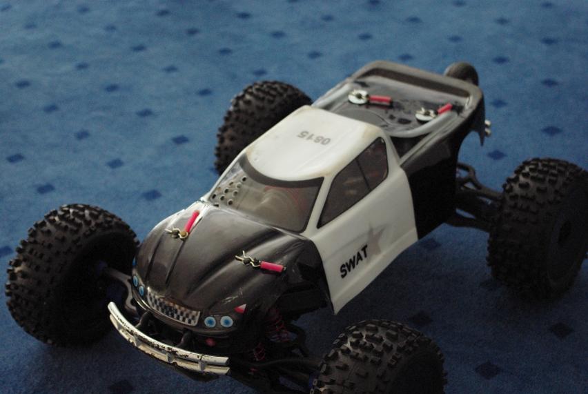

    Schöner Maxx, was ist das für eine Karosse mit der SWAT Lackierung?

    Danke, was das für eine Karo ist kann ich dir jetzt nicht sagen, die hab ich so bekommen, ich werde mich mal erkundigen.

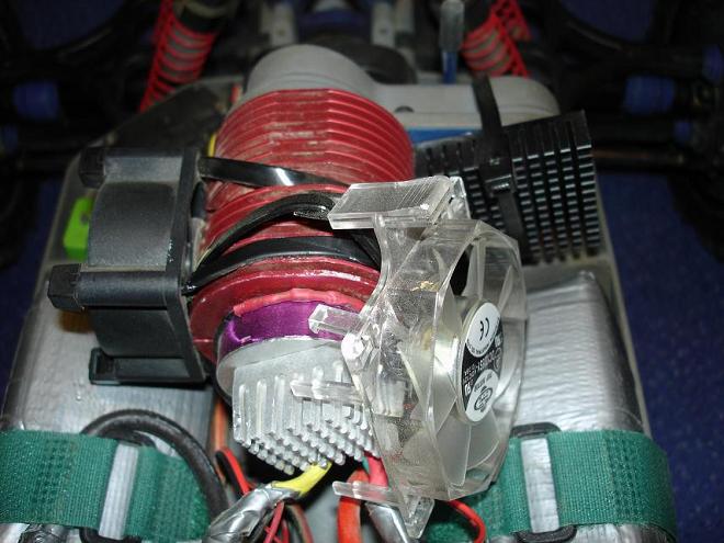

    Heute bin ich 2 mal gefahren und beim der ersten fahrt gingen die Temps ganz schön in die höhe, bin auf ~ 80°C gekommen.
    Dagegen hab ich dann mal etwas unternommen und dann nochmal getestet.
    Ich hab alles nur schnell hingemacht, wird noch schöner Wink
    Vorne wo das loch für den 2ten Motor ist kamen Kühlrippen hin, an die rückseite vom Motor auch und dann wurde noch nen 12V lüfter an die 5s Lipos direkt angeschlossen.
    So lagen die Temps bei max 53°C.

    das find ich mal ne lüfter-anordnung!! so wild habs ja nicht mal ich getrieben... Wink
    aber recht hast du, immerhin funktionierts, dann kann man es immer noch schick machen. ohne massive kühlung gehts bei einem feigao wohl nicht. lieber ein-zwei bodenständige lüfter montieren, u. dafür länger was vom motor haben. u. sorgenfrei fahren!

    Ich finde das Bild so gut, dass ich es speichern musste.
    Auch auf die Gefahr hin, dass ich mich wiederhole. Ich habe hier eine halbe Schublade voll mit Chinakracher-Leichen liegen. Bei hervoragender Kühlung sind einige von diesen ostasiatischen hightech low budget Trieblingen bereits bei 70° Gehäusetemperatur entmagnetisiert.
    Damit möchte ich nur sagen, dass die Lebenserwartung, wenn solche Kühlmaßnahmen notwendig sind, sehr übersichtlich ist.
    Gruß PlanB

    jau, ich hab da auch einige liegen... Rolling Eyes
    schlimm, wenn plötzlich der buggy fast lautlos ausrollt... das schmerzt.
    wenn der feigao somit dauerhaft bei gut 50 grad bleibt, dann könnte es aber schon klappen. man kann locker 20 grad auf die aussentemperatur dazurechnen als innentemperatur. und bei gut 80 grad is idr. schicht im schacht. ausser die alten kontronik-motore mit samarium-oderso magneten, da is bei 150 grad n.n. schluss.
    Wenn die wärme aber trozt allem nicht ausreichend nach aussen abgegeben werden kann, dann droht trotz trügerischer 65 grad aussentemperatur der rotor-tod.
    achte also auf eine vernünftige untersetzung, und ein niedriges timing (muss ja nicht gleich 0grad sein, aber niedrig halt). so könnte das durchaus dauerhaft klappen.
    wenn du die wheelies etwas reduzieren willst, kannst du ja ganz vorne etwas gewicht montieren. ich hab ein wucht-blei von ner autofelge genommen, ganz vorne montiert, der buggy wheelt kaum noch.
