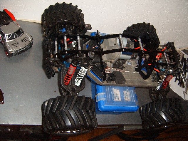

    Mal was Off Topic !
    Nur mal für alle die es interessiert so sieht unser Maxx im Moment aus !
    Heute kam er von Multiplex zurück und gleich den Überrollkäfig installiert, war für meinen B-Day am Samstag.
    Sieht fett aus und ist auch klasse beim bashen jetzt rollt der Maxx richtig ab wie ein Judoka.
    Jetzt noch die 775er Motoren und ich bin guter Hoffnung dass es rockt.
