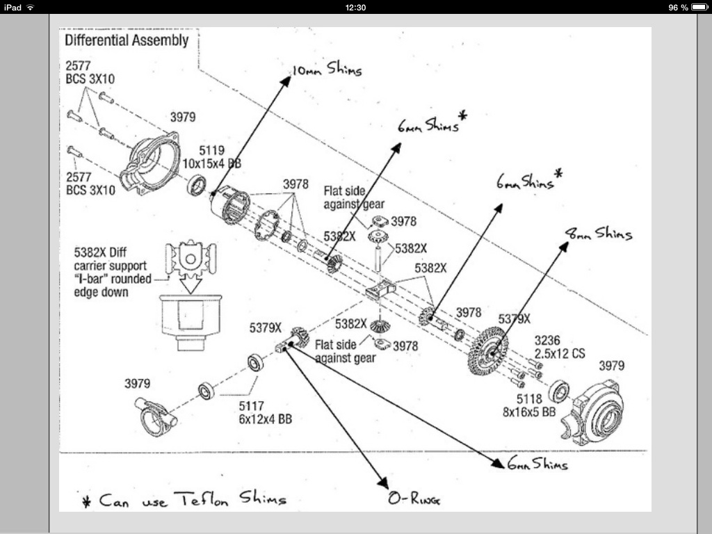

    Wenn du das Diff aufmachst würde ich es auch gleich shimmen, kann bei 6s nicht schaden! Very Happy

    Für mich nochmal zum mitschreiben wie schimme ich das VA diff und muss ich das hintere dann auch schimmen und was hast dann rein gemacht Öl oder Fett wenn Öl was für Öl

    Dazu suchste am besten mal auf Youtube "e-revo diff rebuild" (weiß nicht ob Part 1 oder 2) und kuckst dir das mal an da siehst du wo die hinkommen. Ich hab mir dazu Scheiben mit 6x12x0.1 auf e*ay gekauft für 3,70. Sollten ja eigentlich passen, werd's heut oder morgen testen je nachdem wann die und das Diff kommen bzw. Werd das vordere dann auch noch ausbauen und shimmen.

    Hier jedenfalls eine Explosionszeichnung wo du shimmen solltest falls du es doch mal machen willst.
