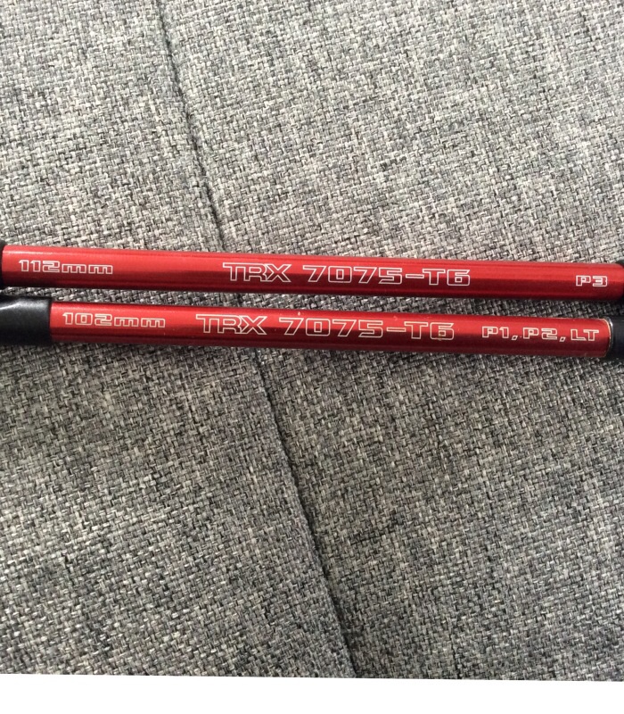

Bully821 Pisten-Papst
Anmeldedatum: 03.03.2014 Beiträge: 277 Wohnort: Stuttgart
Verfasst am: 20.04.2014, 11:05 • Titel: |
Sorry nochmal zum Verständnis für mich die 112 P3 kann ich nur mit den umlenkhebel p3 fahren und die 102 p1,P2,LT kann ich mit den Umlenkhebeln von p1-p3 bzw. Long Travel fahren seh ich das so richtig oder falsch??!
Ich würde nämlich gerne die 112 P3 mit den P2 Umlenkhebel fahren
Oder was haben die ganzen Sachen zu bedeuten täusch ich mich da eventuell???

amigaman CULT-Urgestein
Verfasst am: 20.04.2014, 17:41 • Titel: |
Ne, das siehst du schon richtig, die 112 sind für die P3-Rocker, die anderen Hebel fährst du mit den 102ern.
Ich habs noch nie probiert, aber ich vermute, bei anderer Kombination kommt beim Ein- oder Ausfedern irgendwas ans Ende, was besser nicht ans Ende kommt, will sagen, das hält die Kräfte nicht. _________________ Gruß, Jens

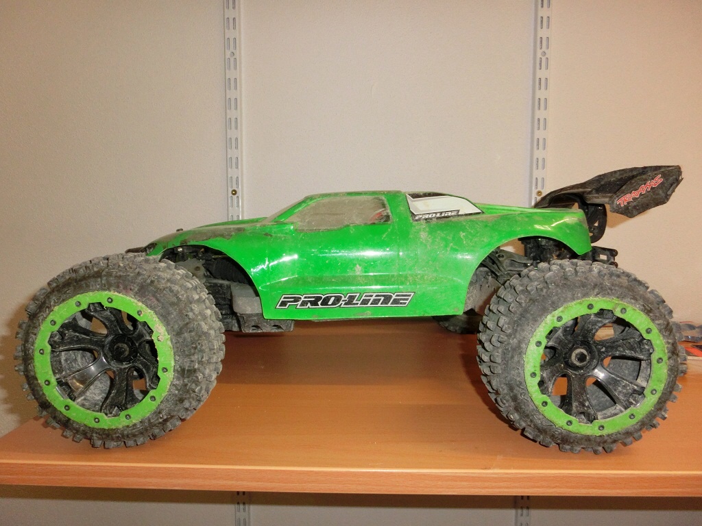

Pazimon Hop-Up Held
Anmeldedatum: 12.04.2013 Beiträge: 77 Wohnort: Bei Melk, Österreich
Verfasst am: 20.04.2014, 17:42 • Titel: |
| Pazimon hat Folgendes geschrieben: |
Mein komplettes Setup:
RPM Querlenker vorne
RPM TrueTrack hinten
RPM Lenkhebel vorne
3.8 Proline Badlands getapt auf Traxxas Geode Felgen
Proline 40 Series Road Rage getapt auf Axial Oversize Felgen
Traxxas P3 Pushrods aus Alu in rot mit P2 Umlenkhebeln
Traxxas Lenkstangen aus Alu in rot
Stossdämpfer mit variablen Dämpfungskit von Traxxas und 60WT Öl
Schwarze Federn vorne und blaue hinten
HPP Motorhalterung
HPP Radmitnehmer
HPP Chassis Brace
Traxxas Stabi Kit
Summit Antriebswellen
Traxxas Stahl Kardanwellen
TT DS1015 Servo
RPM Stossstangen vorne und hinten
Losi LST2 Diffs
Übersetzung 20/54
Hier noch ein Bild zur Bodenfreiheit:
Hab ich schon geschrieben das die P3 Pushrods mit den P2 Rockers kompatibel sind!! _________________ ERBE Umbau
http://www.rcforum.de/threads/716743-pazs-erbe-umbau-auf-lst-diffs |
Verfasst am: 20.04.2014, 18:13 • Titel: |
Warum schreibt Trx das dann da dran???
Ich will dich nicht runtermachen oder so, ich hatte mich das auch schon gefragt, aber irgendeinen Grund haben die doch. _________________ Gruß, Jens
