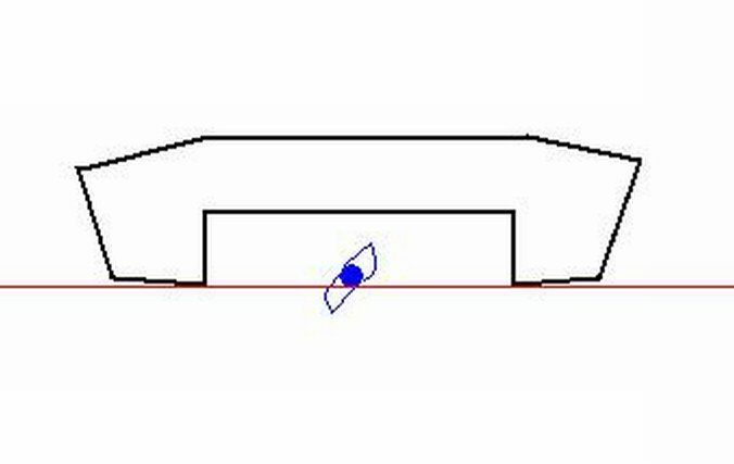

    Fährt ja schonmal ganz ordentlich und driftet schön Smile . Wie madden schon schreibt, SP muss weiter nach vorne, weiter Testfahrten machen und beobachten. Stell doch mal bitte ein Foto vom Heck mit Prop und Ruder ein. Weiters sollte die Unterkante der Welle bzw. des Props auf einer gedachten Linie zwischen den Schwimmerunterkanten am Heck liegen, quasi so:

    Die P-Serie hat einen Steigungsfaktor von 1,2: 40mm x 1,2 = 48mm Steigung. Die K-Serie hat Steigung von 1,4 , der 40er Prop hätte dann 40mm x 1,4 = 56mm Steigung.
    Ich vermute, daß Du den 700 9,6V hast, diesen an einem 40er P-Prop würde ich UNGEKÜHLT mit nicht mehr als 10 Zellen betreiben, wenn Du den Motor gut wasserkühlst, geht der auch bis 4S, mehr würde ich dem aber nicht zumuten.
    Mein Tipp: besorg Dir eine 39er, 40er und 42er Schraube (Carbon K-Serie von Graupner), Motor wasserkühlen, Prop/Welle so ausrichten wie Skizze oben (falls es noch geht), Schwerpunkt weiter nach vorne, erstmal an 10 Zellen. Dann sollte es schon ordentlich knallen, hinterlaufen ist dann net mehr (@ Video) Laughing .
