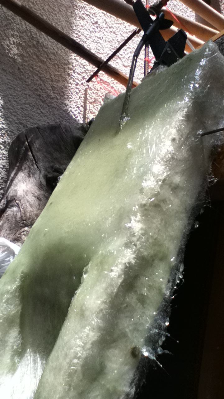

so es ging jetzt weiter und wir haben uns 2kg harz (inklusive härter) und 2m² Glasfasermatte besorgt.
Der Erste Versuch heute war gut gesagt "Laienhaft". Wir haben nur die Unterseite gemacht und morgen oder übermorgen werden wir auch noch die Oberseite machen, dass der Rumpf komplett ist
Hier schon ein kleines Photo:
Leider erkennt man auf dsem Bild nicht viel (man erkennt nur die schlechten Sachen!)
Es ist sicher nicht perfekt geworden, aber besser als der styroporrumpf (der noch im inneren steckt und herausgearbeitet wird) ist es sicher.
Da wir das Styropor noch großzügig mit latexmilch eingeschmirt haben, hat es das styropor auch nicht weggeäzt.
Doch ob der Rumpf überhaupt schwimmen wird ist noch unklar
Sehen wir wie es weiter geht

Hmmmm, vorsichtig ausgedrückt lässt die Oberfläche des Laminats zu wünschen übrig. 1,5mm Laminatstärke brauchste erst bei Powerbooten ab 1m Länge. 1mm bei der Grösse reicht dicke ! Die Flächen, die mit Wasser in Kontakt kommen, sollten so glatt wie irgend möglich sein (schleifen, spachteln, schleifen, spachteln etc. etc.). Der Prop kommt viiiieeeeel zu tief raus, und einen Tunnel hat das ding ja auch net..... ich hätte erwartet, daß das Ding einen Tunnel beginnend zwischen der vorderen "Tatzen" bis nach hinten durchgehend hat. Das Laminat sieht nach "Sauerkraut" aus (Glasfaservlies, kein Gewebe (!)), das wird viel zu schwer bei geringerer Stabilität als Gewebe.
Aber nicht den Mut verlieren, Du machst das schon ! _________________ Himoto Mega MT10; LRP S10; 2x Kyosho TwinForce

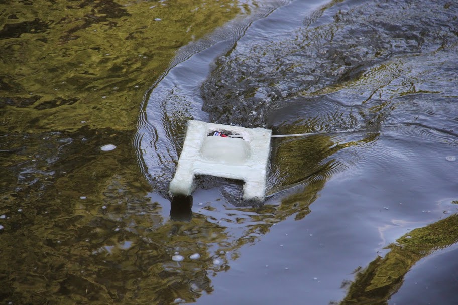

Ich melde mich noch einmahl zu diesem Thema. Und zwar gibt es Neuigkeiten. Die Glasfaser haben wir nun fast lückenfrei angebracht, auch geschliffen haben wir schon einmal. Und Bilder von der ersten Fahrt gibt es auch. Aber schaut selbst:
Doch dann war das Boot gerade quer zur Strömung des Baches, und ich zog an der Leine, damit das Boot nicht davon schwomm.
Das Wasser schwappte über die Kante des Rumpfes, ich hielt weiter die Leine und so kam dann dass zu stande:
Zum Glück hat das Boot sehr wahrscheinlich keinen Schaden bei diesem kleinen Stunt genommen, auch da wir ja nicht allzu teure und sensible Elektronik eingebaut haben.
Ich berichte sicher noch einmahl in Zukunft über das Boot, also bitte nicht denken, dass Projekt würde nicht mehr Existieren.
Weiterhin bin ich dankbar für Tipps und Kritik,

Ups, die ganze Elektronik liegt ja frei im Wasser
Da muß dringend eine Abdeckung drüber.
Bei schnelleren Booten wird der Deckel immer mit Klebeband (-> Cellpack o.ä.) abgeklebt. Einen Katamaran legt man je nach Wellengang/Wind recht leicht aufs Dach - der sollte dann wasserdicht schwimmen bis das Bergeboot anrückt.
Ansonsten sollten noch Schwimmkörper in den Rumpf. Die Profis scheiden sich Poolnudeln zurecht. Ich habe mir aus Verpackungsresten von DELL-Workstations Schwimmkörper passend geschnitzt.
Ansonsten: sieht doch schonmal ganz nett aus. Läuft vielleicht ein wenig naß, ich nehme an das Boot war nicht sehr schnell unterwegs. |
