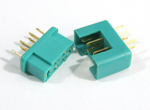

    ich denke schon das die Garantie dann entfällt. Ich würde wenn du auf andere Stecker umlötest auch keine MiniTamiya stecker dranmachen, lieber etwas Verlustärmeres und welche bei denen der Kontakt besser ist. Ich hatte auch schon Kontaktprobleme mit Tamiya und MiniTamiya Steckern. Habe dann auf MPX Stecker/Buchsen umgelötet:

    Laterne97
    Anmeldedatum: 10.10.2010
    Beiträge: 175
    BeitragVerfasst am: 09.11.2011, 18:01    Titel:
    Ja dann spricht nix gegen einen Steckerwechsel oder Wink
    Aber nimm bitte keine Tamiya-Stecker, lieber Stecker mit Goldkontakten Smile
    lg
    Alex
