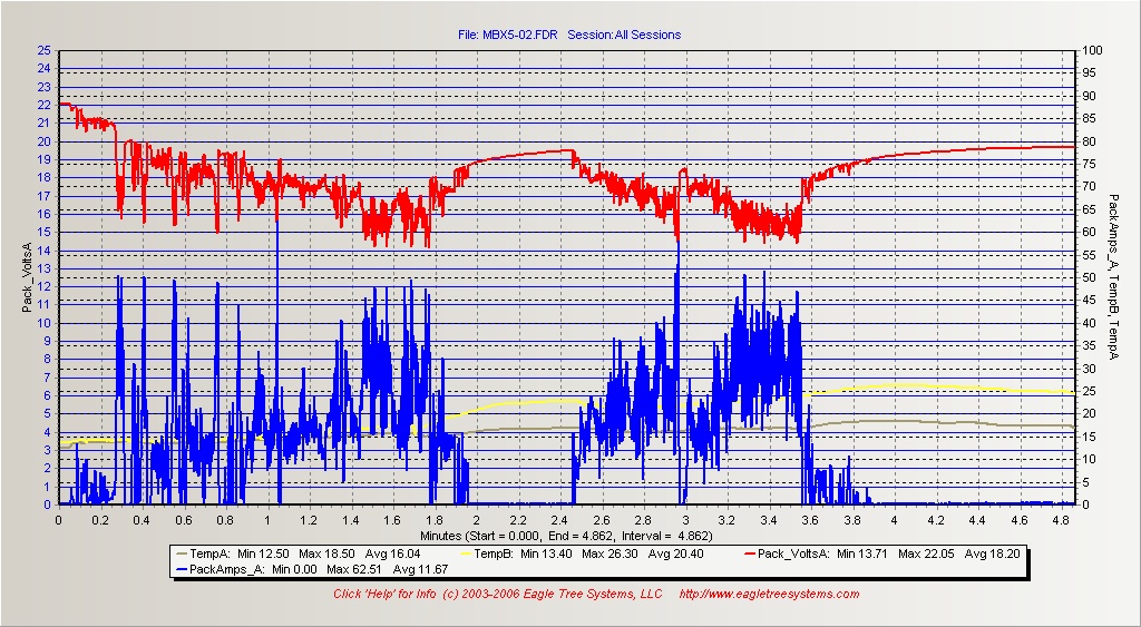

    Hi...
    bei der Fahrt 2 hat es mir leider den Querlenker "zerbröselt" und daher ist die Aufzeichnung etwas kurz geraten. Man sieht aber deutlich, dass ich die Geschwindigkeit immer weiter gesteígert habe durch den steigenden Strom (Blau). Am Ende dürften es ca. 30A im Schnitt gewesen sein.
    Gerd
    PS: Das FDR ist wieder hier zu finden... http://www.wingt.de/mitlaender/modellbau/brushless/et/Mbx5-02.zip (Link korrigiert)

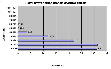

    Hi...
    nachdem Othellos XLS zur Watt/Amp-Auswertung mit OpenOffice nicht geht (Fehler im Verweis), habe ich mal die Ampere-Auswertung selbst gemacht.
    Gerd
    PS: Vor dem Kauf des 1930/12 habe ich angenommen, dass sich der Großteil der Ampere sich im Bereich < 40A abspielen und hier ist der 1930 effizienter als der 1940/9. Scheint sehr gut zu zutreffen... Smile

    Ja da hat sich im 10-40A Bereich eindeutig mehr getan als bei der ersten Fahrt. Leider scheint der Link zum FDR File nicht zu passen oder das file ist am webserver defekt. Vielleicht kannst Du es noch mal uploaden. Ging weder mit IE6 oder Firefox.
    Schade dass open office mit dem XLS nix anfangen kann aber Du hast es eh schon im Griff.
    Immer fein wenn sich die Theorie in der Praxis bestaetigt. Der 1930 ist sicher ein feiner Antrieb.

    ...Schade dass open office mit dem XLS nix anfangen kann aber Du hast es eh schon im Griff....
    Das Problem ist der Befehl Verweis. Bei Excel scheint da bei 0|10|20 der Bereich von 0..9,99|10..19,99 usw. gemeint zu sein. OpenOffice macht da nur einen Verweis wenn da exakt 0, 10, 20 steht. Steht da z.B. 10,5 dann gibt es ein #Err. Nunja... Ich bin zwar Softwareentwickler muß aber gestehen, dass ich Excel und Powerpoint immer links liegen ließ. Was solls... Wink Ich habe mir jetzt meine Auswertung selbst gestrickt und wenn die bei den nächsten Versuchen funktioniert, dann werde ich die auch online stellen. Evtl. funktioniert die ja umgekehrt auf Excel problemlos.
