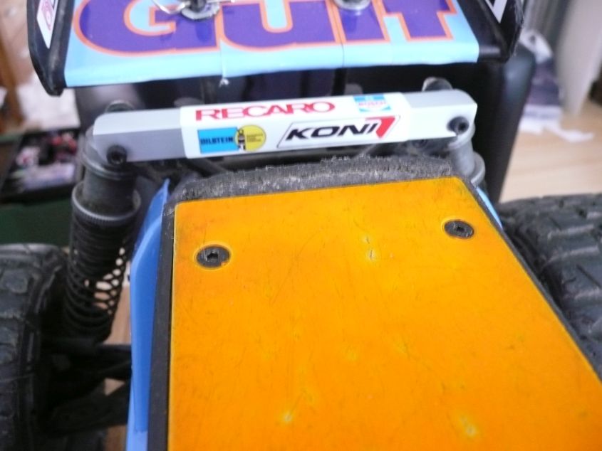

Ich mach mir schon länger Gedanken über die vorderen Stoßdämpfer, da das Auge vorne der höchste Punkt ist und daher beim Überschlag alles abbekommt. Hinten ist die Dämpferbrücke etwas instabil. Ist zwar gut, da sie daher viel Energie aufnimmt, aber ich befürchte. in Kombination mit den wesentlich schwereren Reifen bald brechen könnte. Daher folgende Veränderungen:
Ist ein Aluwinkelprofil aus dem Baumarkt. Wirkt vorne als Schutz für das Dämpferauge und als Domstrebe und hinten nur als Domstrebe. Mal sehen, wie es nach dem ersten Überschlag aussieht  |
