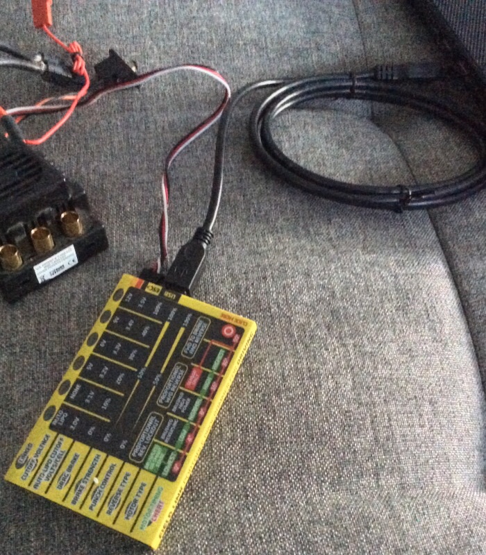

    Also binden musst du nichts, da man ja nur Empfänger an die Fernsteuerung bindet. Zuerst würde ich mit dem Castle Link die Einstellungen überprüfen und evtl auf Grundstellung zurücksetzen und ein FW Upgrade durchführen. Danach musst du den Regler aber an deine Steuerung anlernen. Dazu darf keine ABS Funktion etc programmiert sein und die Endpunkte von Gas und Bremse müssen auf 100% stehen. Dann lernst du die Endpunkte an (siehe Anleitung) und fertig.

    mbx5t hat Folgendes geschrieben:
    Den Regler musst du natürlich auch binden ( an den Empfänger anlernen)
    Die Einstellungen solltest du auch kontrollieren, wer weiss was dein Vorgänger damit gemacht hat.
    Kalibrieren nennt man das.

    Casel Link hab ich leider nur die karte. Dan werde ich so vorgehen mit der Karte kann ich aber auch die Standart Einstellungen kontrollieren.
    2. Bauen Sie Motor und Regler im Modell ein. Achten Sie auf eine gute Sicherung des Reglers!.
    3. Verbinden Sie den Motor mit dem Regler..
    4. Verbinden Sie den Regler mit dem Empfänger an Kanal 2.
    5. Gehen Sie sicher, dass der Regler ausgeschaltet ist.
    6. Stecken Sie den Akku an.
    7. Geben Sie Vollgas und schalten Sie dabei den Regler ein.
    1. Nach einigen Sekunden ertönen mehrere Signale und die rote LED geht an.
    2. Halten Sie nun die volle Bremsstellung - nach einigen Sekunden ertönen wieder mehrere Signale
    und die gelde LED geht an.
    3. Halten Sie nun den Gashebel in der Neutralstellung. Nach einigen Sekunden ertönen wiederum
    mehrere Signale und alle LEDs gehen an.
    4. Nach einigen Sekunden schaltet der Regler mit zwei Signaltönen scharf und Sie können
    losfahren!

    Die Karte ist gleichzeitig das Castle Link. Karte an den Regler und USB Kabel in die Karte. Da geht jedes USB Kabel, das rein passt. Also nix spezielles.

    BeitragVerfasst am: 13.07.2014, 19:11    Titel:
    Okay wo bekomm ich die Software her??? Und muss ich dann den Akku auch noch anschließen? Was ist den eine gute Einstellung an dem Regler ??? Und muss der Regler an den Motor angeschlossen sein???

    BeitragVerfasst am: 13.07.2014, 19:17    Titel:
    Die Software gibts bei Castle Creations auf deren Homepage.
    Einstellung muss jeder für sich selbst herausfinden. Mit der Grundeinstellung kannst du aber gut anfangen. Dann kannst du dich ja rantasten, was dir nicht so passt. Übrigens, falls das Anlaufverhalten ruppig ist, dann probier einfach mal verschiedene Firmwarestände durch. Da kanns auch sein, dass eine ältere Version schöner anläuft (hatten wir alles schon). Wie es momentan so mit den Firmwares aussieht kann ich dir auch nicht sagen. Bin da momentan nicht so am Ball Smile

    BeitragVerfasst am: 13.07.2014, 19:21    Titel:
    Also so?

    BeitragVerfasst am: 13.07.2014, 20:07    Titel:
    Ja genau so. Akku brauchst du in dem Fall nicht.
