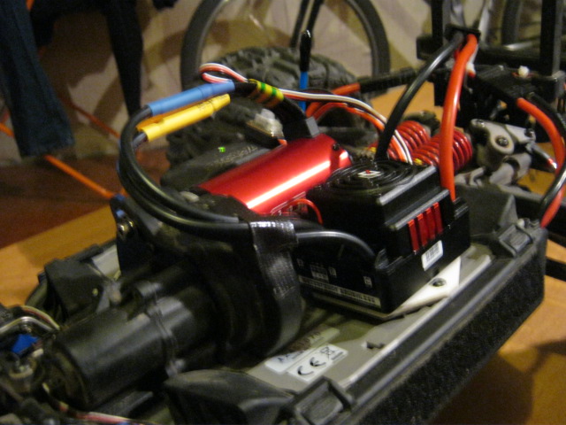

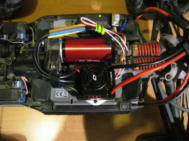

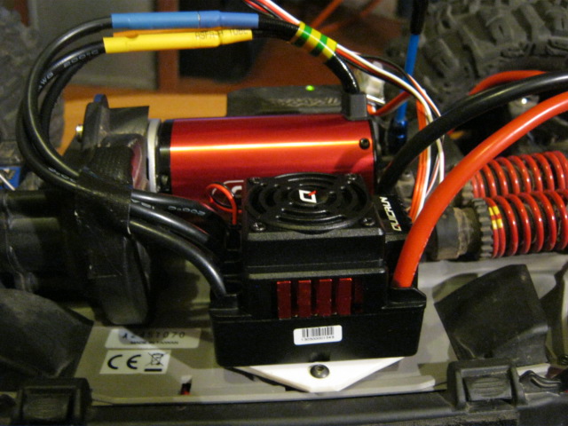

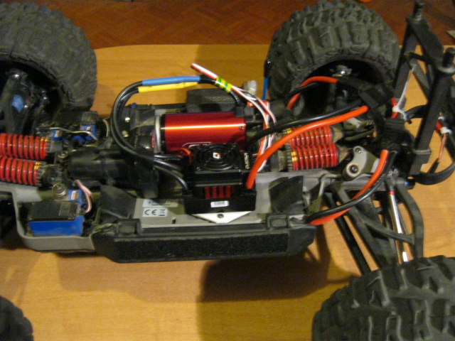

So ist jetzt doch die Quicrun Combo geworden. 150A regler mit 2000kv Motor.
Der Regler passt sogar auf meine "mounting plate" da er kleine aussparungen für die Schrauben hat.
17/54 geritzelt an 4s. ca. 55 kmh laut rc speed calculator. Sollte ausreichen für mich.
Die einzigen Einstellungen die ich am Regler erst mal geändert habe war Cutoff auf 3,4V und Motor Timing auf 0° zu setzen.
Morgen werde ich ein bischen testen gehen.

Ja weil er komplett Wasserdicht ist und dann muss ich nicht so aufpassen. Ich fahre halt doch gelegentlich mit dem Summit durch Wasser und will ihn dann eventuell auch mal im Schnee bewegen.
Noch ein Grund war das beim Max8 die Motorstecker direkt im Regler sind und das finde ich nicht so optimal.
Des weiteres dachte ich das der WP-8BL150 sozusagen der grössere Bruder vom WPSC8 ist und damit hatte ich bis jetzt schon ganz gute Erfahrungen gemacht.
Werde dann noch weiter berichten. |

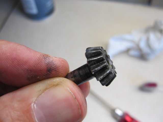

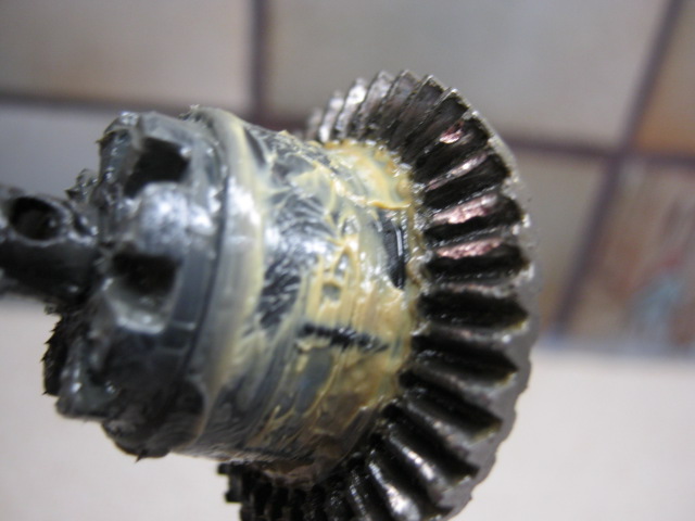

Danach war leider sense. Diffschaden hinten. Das bekannte Klick-Geräusch was ich so liebe
Dazu muss man aber sagen das das Diff schon 2 Jahre am Buckel hat und bereits vor der Fahrt nicht mehr 100% ok war, da es durch einen Lagerschaden bereits leichtes Zahnkaries aufwies.
Das Neue BL Set und meine doch recht rücksichtslose Fahrweise hat dem Diff dann den Rest gegeben.
Der Triebling sieht auch nicht mehr ganz frisch aus:
Wie schön wenn man alle Ersatzteile auf Lager hat. Hab ja sowieso früher oder später mit genau diesem Schaden gerechnet und deshalb vorgesorgt.
