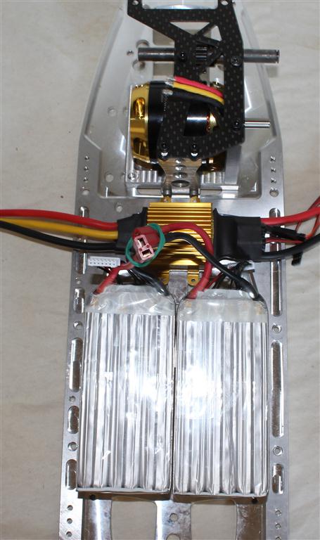

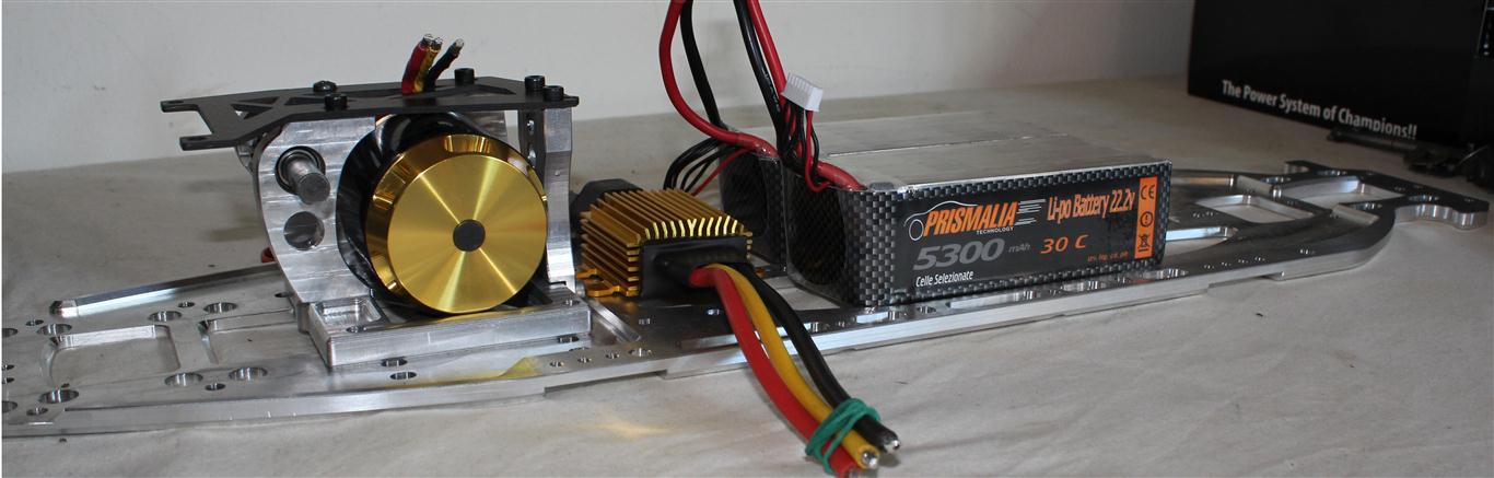

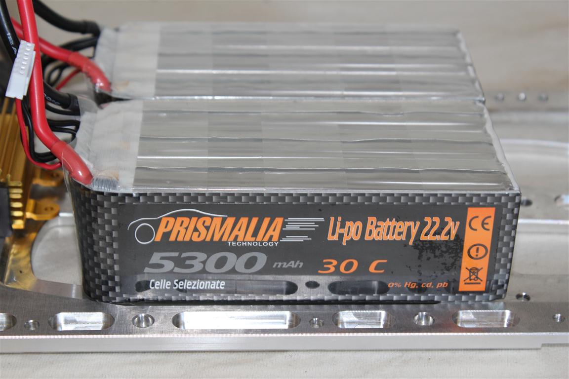

Heute sind die "Freudenspender" eingetroffen....
to be continued... |
Daniel N Offroad-Guru
Verfasst am: 22.06.2011, 20:42 • Titel: |
Mann sind die dick, man ^^
Aber 1A Aufbau, so einen hätte ich auch gerne, weiss nur noch nicht welche Bank ich überfall  |
Vespacrosser CULT-Urgestein
Verfasst am: 22.06.2011, 21:01 • Titel: |
Wow, die Lipos sind wirklich breit ...
Beziehst du die lipos direkt aus Italien?
Ein paar bekannte Bootler von mir benutzen diese Lipos auch und sind sehr zufrieden mit ihnen, ich glaub ich werd mir da mal 2 3S hardcase Packs besorgen...
Hatest du meinen Post eigentlich überlesen?
Bleibt die Lipoanordnung so?
Die haben ja immerhin zuammen gute 1,5kg, genau in der Mitte plaziert wird as dem Chassis nicht schmecken, man sieht ja wie stark es an dieser Stelle ausgefräst ist, denn im Normalfall liegt ja da der Tank, welcher gefüllt auch nur knap 800g mit Anbauteilen wiegt... umso wichtiger wird es nun seitlich die dicken Carbonstreben anzubringen
Aber ansonsten gefällts mir bis jetzt schon ganz gut, auch die Farbgebung Carbon, Gold ,Orange, Alu harmoniert mMn sehr schön!
grüße |
spinsV8 CULT-Urgestein
Verfasst am: 22.06.2011, 21:30 • Titel: |
@Lipos:
Ja, direkt aus IT, vertreibe sie ja auch.
@Post von Dir:
Muss ich wirklich überlesen haben...Sorry
Die Lipo-Anordnung bleibt so (zum Teil auch bauartbedingt), davor kommt ja gleich die Radio-Platte und dann die VA.
Und nach hinten kann ich auch nicht ausweichen....
Die Lipos wiegen insgesamt 1519 gr., kann man leider nicht ändern.
Verstärtkt wird das Chassis dann aber, kein Thema.
LG |

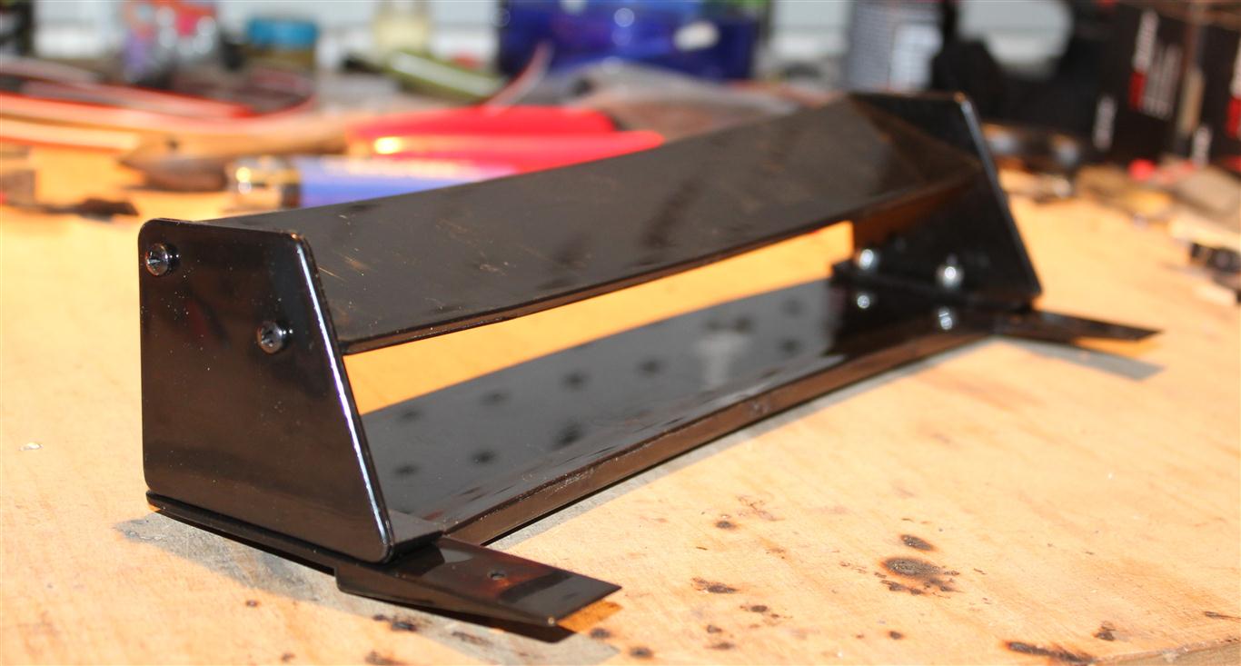

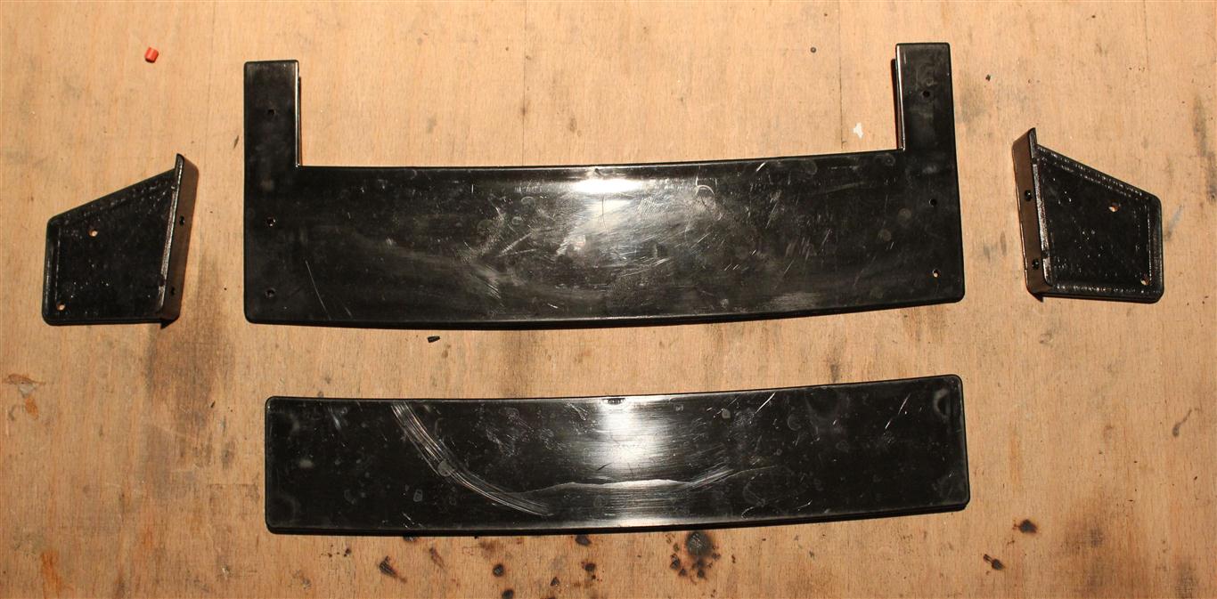

In der Zwischenzeit sind auch der Spoiler und die Dekorbögen eingetroffen.
Heute Abend werde ich mit dem Abkleben der Scheiben beginnen und dann kann der Impreza lackiert werden.
Der Spoiler besteht aus vier Teilen, die miteinander verschraubt werden.
Befestigungsmaterial wurde mitgeliefert....
und die vielen, großen Sticker.....
Fortsetzung folgt..... |
