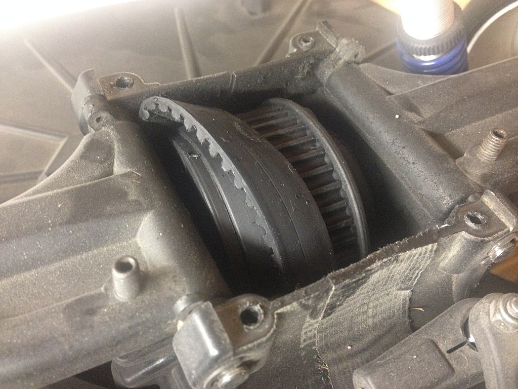

Nachdem der FG bei Fahrt 11 nach ca 8 Minuten gesamte Fahrzeit plötzlich beim Raussbeschleunigen aus einer Kurve ein sehr eigenes Geräusch machte und beim Gas geben der Wagen kaum Fahrt aufnahm bin ich gleich vom Gas runter. Vorderes- und hinteres Diff blockierten zueinander (als ob der Riemen feststeckt. Nach Demontage der vorderen Verstärkungsplatte am Diffgehäuse offenbarte sich, dass der Riemen über die linke Anlaufscheibe (am Diff) gelaufen ist und sich dort auch halb in sich gefaltet hat (gerissen scheint der Riemen nicht). Weiter habe ich den Wagen noch nicht zerlegt.

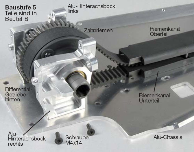

Hier die Abbildung aus der FG Montageanleitung (allerdings offroader)

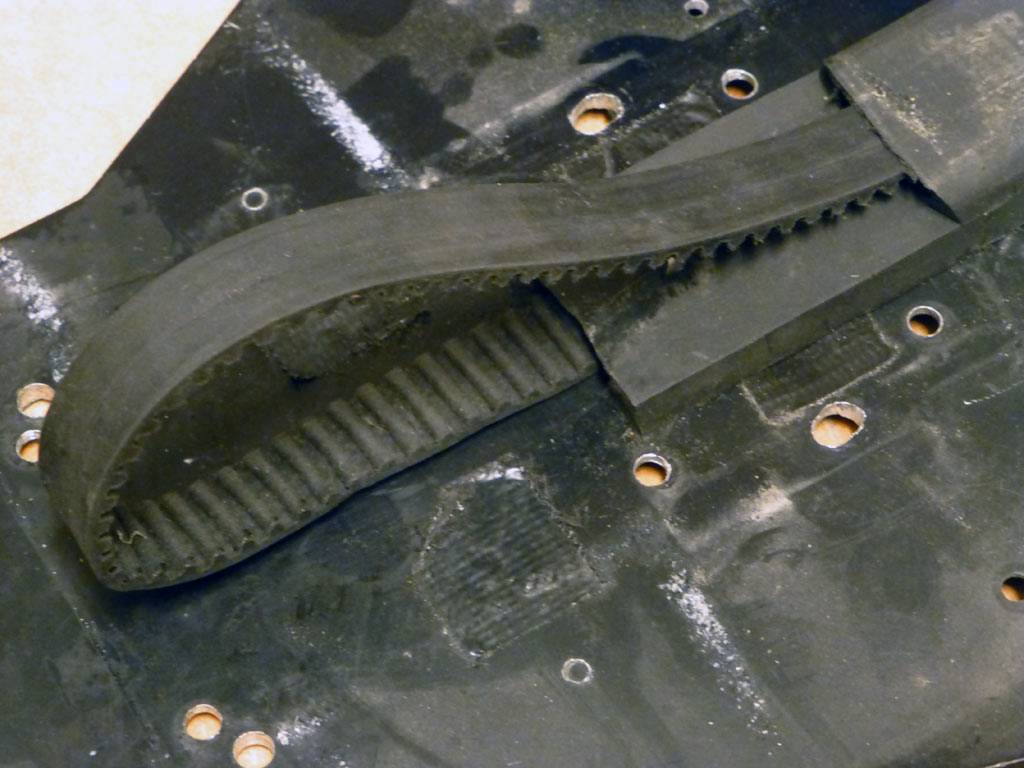

Mein Unterteil vom Riemenkanal wurde vom Vorbesitzer um 180° gewendet verbaut. Nämlich so dass der unten verlaufende Riemen nicht durch den Riemenkanal vom oberen Riemen getrennt wird. Sprich normalerweise scheint der untere Riemen direkt über das Chassis zu laufen, dann kommt die Plastiktrennung vom Unterteil des Riemenkanals und darüber läuft dann der obere Riemen. Bei mir lief der Riemen sozusagen ohne Trennung aneinander vorbei und eben nicht direkt über der Chassiplatte sondern noch zusätzlich über das Plastik vom verkehrt montierten Riemenkanal. Ich habe mich schon gewundert warum das Unterteil nicht schön bündig (seitliche Kante) mit dem Oberteil abschließt.
Nun ja ... Werde mal alles demontieren und schauen was da so alles passiert ist. Definitiv klar ist nun warum der Riemen an der Unterseite vom Riemenkanal schliff (und dort auch an beiden Enden (vorne und hinten) das Plastik zum schmelzen gebracht hatte ... das hatte ich gesehen bevor ich das hintere Diffgehäuse angehoben habe). Das leicht verbogene Chassis hat diesen Umstand natürlich noch verschärft (da so der Riemen noch näher zur Chassisplatte läuft)

Ein Blick in das vordere Riemen/Diffgehäuse

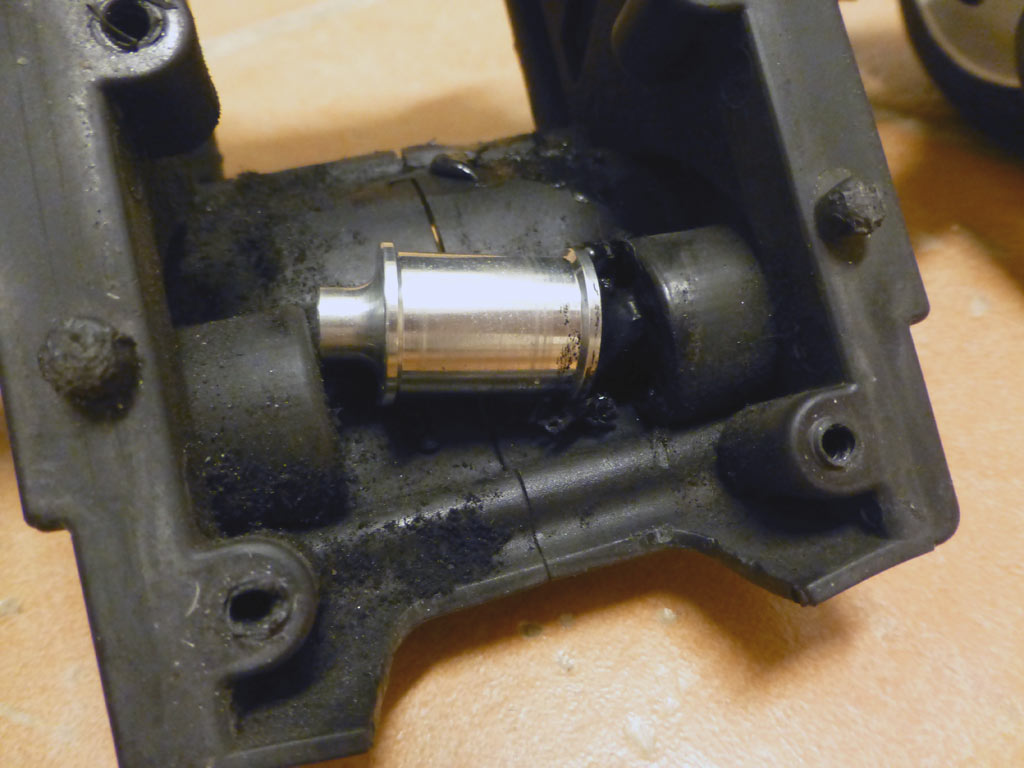

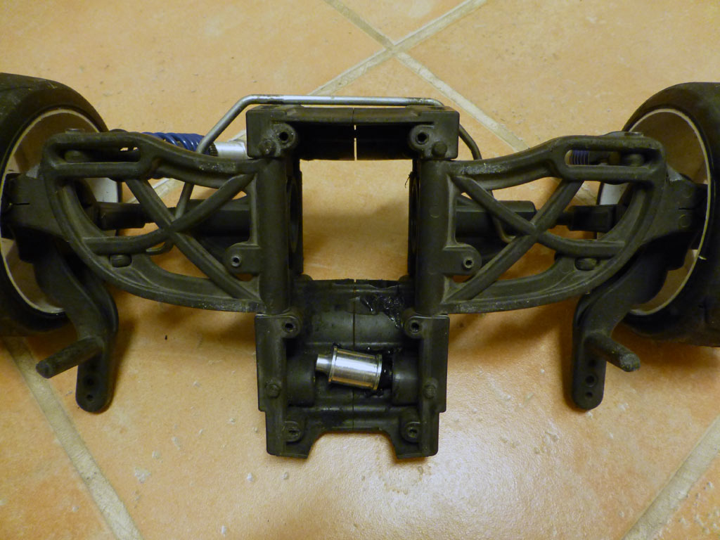

othello CULT-Urgestein
Verfasst am: 10.10.2014, 00:33 • Titel: |

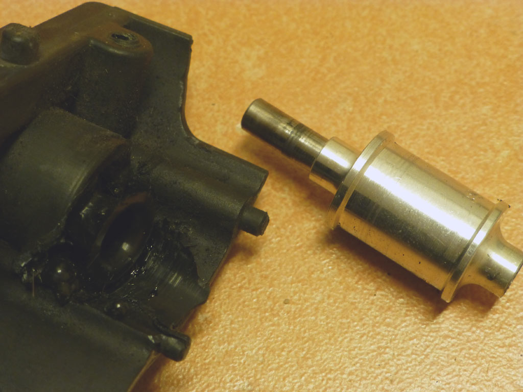

Habe heute den FG zerlegt um zu verstehen warum der Riemen vorne links über die Anlaufscheibe "hupfen" konnte.
Hier ist die Lösung des Problems (Blick von unten in das vord Achsgehäuse)
-> Die Welle der Au Riemenandruckrolle sitzt links nicht mehr im Lager und hat sich komplett nach rechts verschoben
Das Ganze aus der Nähe
-> Da ist einiges an Plastik geschmolzen
Wo ist das Lager abgeblieben?
Nach etwas Dremel Einsatz kam auch dieses wieder zum Vorschein
-> Lager hat blockiert. Dann drehte es sich offensichtlich mit der Welle mit und fungierte sozusagen als Bohrer. Das ging soweit bis die Welle auf der anderen Seite aus dem Lager sprang. Die Andruckwelle hatte dem Riemen dann nur mehr sehr einseitig Druck entgegenzusetzen worauf hin der Riemen seinen Weg problemlos auf die Anlaufscheibe fand (wurde sozusagen von der schräg stehenden Andruckrolle dort hin geleitet).
Nun gut: Linke Gehäusehälfte und Lager sind bestellt. Ziemlich unschöne Konsequenz wenn da ein Lager Ex geht. Ich führe das Blockieren des Lagers mal auf den übermässigen Plastikabrieb des verkehrt montierten Riemenkanals zurück (Sprich Lager hat zuviel feinen Abrieb geschluckt). Da ich beim ersten komplett Zerlegen des Kanals das Lager definitiv gecheckt habe auf sauberen Lauf muß es innerhalb der wenigen Fahrten seitdem her den Geist aufgegeben haben. Ich werde nun 2rs Lager (mit Gummidichtscheiben) an der Stelle verbauen (scheinbar haben die FG Offroader für das Riemenzahnrad solche verbaut).

-> Hier wurde schon der untere Riemenkanal um 180° in die richtige Position gewendet

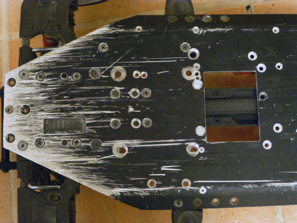

Und hier das erwähnte Loch im Chassis
-> Fürs erste kommt da mal eine Lexanplatte zur Abdeckung drauf. Auf Alu, Carbon oder PTFE kann ich immer noch umrüsten wenn das Lexan nicht seinen Job tut. Vorteil vom Lexan ... ist durchsichtig und übermässiger Abrieb ist sofort zu erkennen.
-> Unter dem HZ habe ich eine Lexanplatte in die Aussparung reingeklebt ... das hält so weit seit 11 Fahrten.
-> Netter schweizer Käse die Chassisplatte, oder? |
