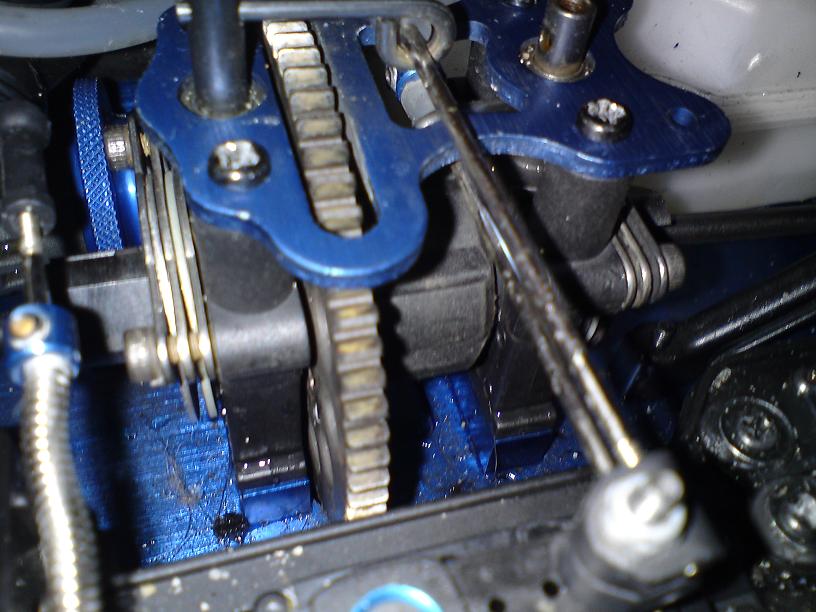

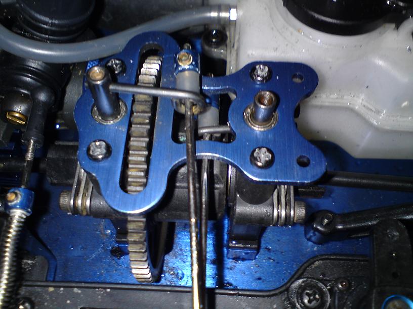

    wollte noch meinen vulcano zeigen, hab ein paar kleinigkeiten verändert:
    die schrauben sind nicht so angenudelt wie sie aussehen Laughing
    sorry für die schlecht quali, hatte nur mein w995 zur hand Rolling Eyes
    doppel scheiben vorn und hinten, dazu TT DS 1015 als Brems- und Gasservo
    Funke ist eine Lrp C3-STX pro 2,4 Ghz.
    ich fahre Graupner Titan RS-25 Pro sprit, und der motor läuft nach 1,5 litern noch einwandfrei, und springt nach 3-4 zügen problemlos an...
    Gruß.
    mehr Leistung = mehr besser Laughing
