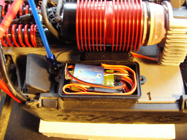

Weil braune Theorie nur bis zu einem bestimmten Punkt gut ist habe ich kurzerhand das Gyro aus meinem kleinen Funflyer entfernt und im Truggy angeschlossen. Es ist ein rechter Winzling, hier ein Bild von der Größe.
Die recht spektakulären Erwartungen wurden nicht erfüllt. Wenn man den Wagen im Stand bewegt, glaubt man zuerst an enorme Änderungen der Fahreigenschaften. Was sich aber dann abspielt ist sehr sinnvoll ohne störend zu wirken.
Ich habe etliche Einstellungen der Empfindlichkeit probiert, nur wenn der Wagen extrem die Nase heben will stoppt das Gyro ihn. Ist die Empfindlichkeit zu hoch gestellt ruckelt der Wagen beim Anfahren, was durch das Heben aus der Frontfederung, beim Beschleunigen verursacht wird.
Im ersten Empfindlichkeitsdrittel verhindert das Gyro einfach nur Backflips und der Wagen steigt nicht weiter als ca 45 Grad.
Der kurze Versuch wurde auf Strasse und mit Mitteldiff gemacht, bleibt abzuwarten was er ohne Diff im Gelände anstellt. Bislang machte der Wagen, bei recht hoher Geschwindigkeit, senkrechte Männchen und war schwächer motorisiert.
Einen Umbau des Diff`s ist mir der Versuch wert.
