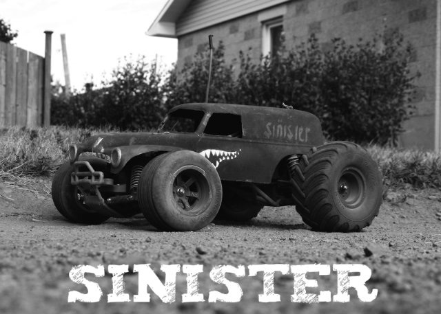

    Eine,zumindest emotionale Entscheidung ist bereits gefallen...der Stampede!
    Cool
    OMFG....
    Was schießen mir hier kreative Gedanken durch den Kopf...
    DAS wäre (bis auf die fahrwerkshöhe;zu tief) genau mein Ding!
    Also falls es der Pede werden würde...
    Ich steh iw. Auf Hot/Rat Rods...
    Die trophy Trucks finde ich jetzt nicht soooo cool..
    Blieben nur jede menge offene fragen....
