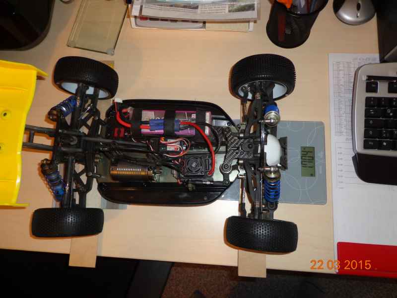

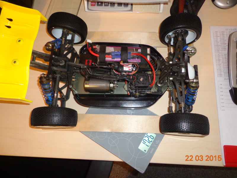

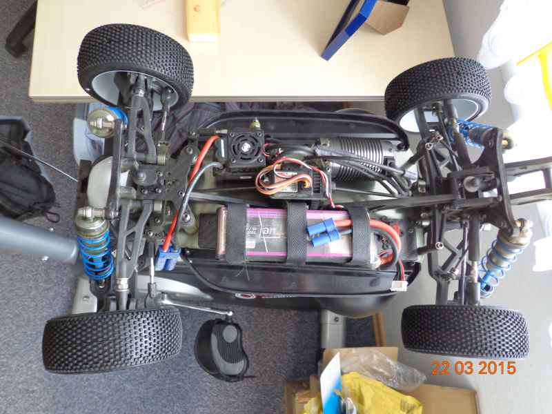

    Hi Kollegen,
    ich hatte mich auf Grund dessen das ich einige Mali Street Racer Chassis günstig bekommen habe gegen den Neukauf eines 1/8 Buggys entschieden und bei dem im Herbst begonnenen umbauten weiter gearbeitet.
    Folgende Ziele wurden verfolgt:
    1. Eine Gewichtsaufteilung Vorne 49% und 51%. Wen möglich einstellbar.
    2. Links Rechts Aufteilung des Gewichtes soll ebenso 50/50 betragen.
    3. Verstärkte Carbon Dämpferbrücken anfertigen.

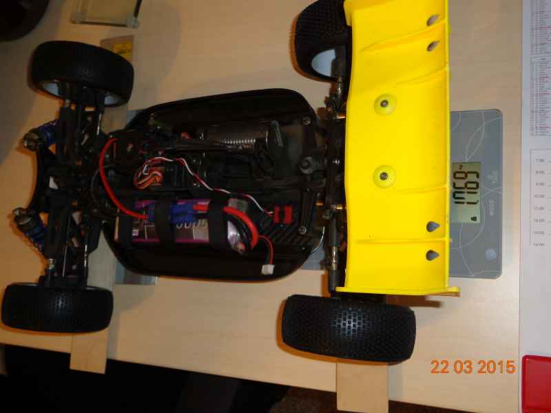

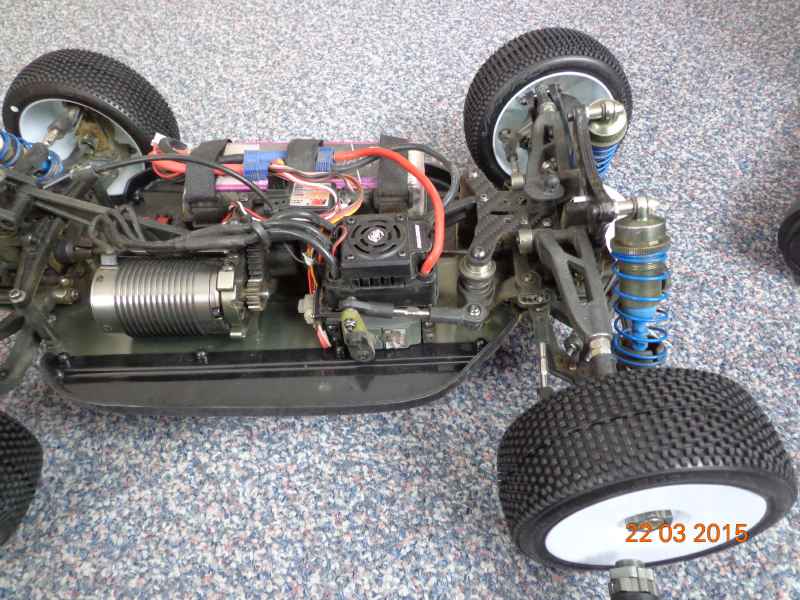

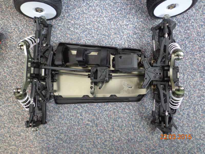

    Also nun zum Punkt 1
    Ausgehend vom Original Chassis wo das Lenkservo auf der linken Seite aufgebaut war, wurde dies nun auf die rechte Seite umgebaut. Um das Servo befestigen zu können musste eine eigene Servohalterung aus einer Kunststoffplatte (Pom) angefertigt werden. Auf die Halterung wurde noch eine Kohlefaserplatte geschraubt auf die später der Brushlessregler mit Doppelseitigem Klebeband geklebt wurde.
    Da im Vorjahr aufgefallen ist das der Servosaver des Mali Chassis eine zu weiche Feder hat wurde kurzerhand der Servosaver von meinem alten ZRB-1 verbaut. (Mir ist erst später aufgefallen das ich den originalen Servosaver rechts gar nicht montieren hätte können, da die Anbindungen an die Lenkstange seitenverkehrt gewesen wären.)

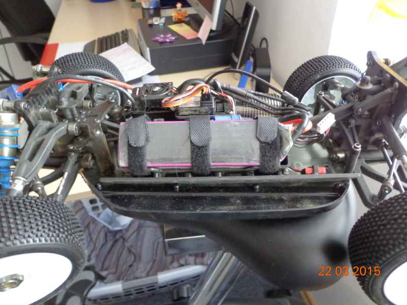

    Nun konnte ich die Akkuhalterung nach vorne Setzen.
    Da ich diese jedoch verstellbar haben wollte wurde hierzu wieder eine 3mm Karbonplatte eingesetzt. Hierzu wurde die Karbonplatte so groß ausgeführt dass alle vorhandenen Bohrungen aufgenommen werden konnten. Von der Akkuhalterung wurde unten 3mm abgefräst, so dass die Höhenposition des Akkus nicht verändert wurde. Nun wurde das Bohr Bild der Akkuhalterung auf die Kohleplatte 3x mit unterschiedlichen Positionen übertragen und gebohrt. Die Bohrungen wurden mit einer Senkung versehen so dass die Verwendeten Senkkopfschrauben eben eingeschraubt werden konnten. Nun ließ sich das ganze am Chassis anschrauben.
    Punkt 2 Die Links Rechts Gewichtaufteilung:
    Um hier auch eine Verbesserung herbeiführen zu können wurde der Brushlessregler auf das umgesetzte Lenkservo montiert. Nun war kein Platz mehr für den Empfänger. Um den Empfänger unterbringen zu können wurde wieder eine Kohleplatte über dem Mitteldifferential angefertigt. Die nun den Empfänger sauber aufnimmt.

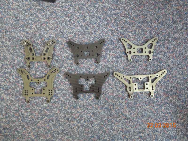

    Punkt 3 Carbon Dämpferbrücken:
    Diese wurde notwendig da ich auch bei den Dämpfern eine Mischung zwischen ZRB-1 und Speed Racer einsetze. Vom ZRB-1 werden die vorderen Dämpfer hinten eingesetzt und vom Speed Racer die hinteren Dämpfer vorne. Hierzu wurden an den Dämpfern dann das Federnset vom Asso RC 8.2e verbaut.
    Da nun keine Bohrungen mehr von den vorhandenen Dämpferbrücken passten, musste die neu angefertigt werden. Hierzu habe ich einen Kollegen gebeten, mir diese aus Kohlefaser nach meinen Skizzen anzufertigen. Da es die aus Alu auch zum Teil verbogen hat wurden in den neuen Brücken weniger Ausnehmungen eingearbeitet und ein 5,5mm Material verwendet. (Alu war 5mm).

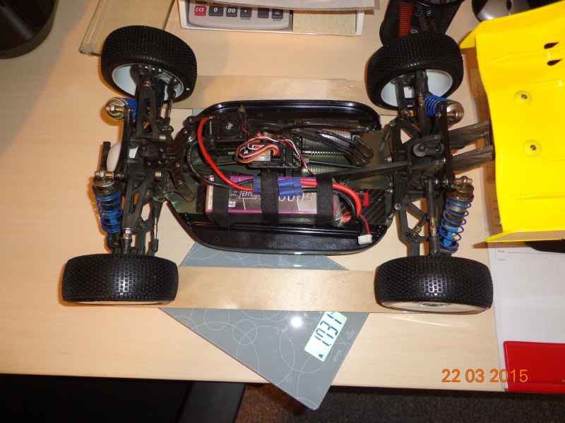

    Was wurde nun Gewichts massig alles erreicht:
    Aufteilung Vorne / Hinten ist 1704gr. / 1769gr (Es musste dazu bereits die vorderen Bohrungen benutzt werden. Werde hier nochmals Bohrungen anfertigen bei denen der Akku ganz nach vorne kommt.)
    Aufteilung Links/ Rechts 1726gr. / 1731gr. Ich denke besser werde ich’s ohne zusätzliche Gewichte nicht hin bekommen.
    Das Gesamtgewicht des Buggys Liegt somit bei 3462gr. Ohne Cover.
    Ich konnte heuer bereits ein paar Runden auf unserer Strecke drehen und bin überrascht wie einfach er bei Sprüngen zu steuern ist. Auch das Lenkverhalten hat sich gut angefühlt. Aber ich muss mich erst daran gewöhnen das er nun grundsätzlich mit angelegtem Gas etwas enger die Kurvenradien fährt.
    Derzeit bin ich mit den Umbauten sehr Glücklich. Leider war noch keine Zeitnehmung auf der Strecke montiert so dass ich mich erst mahl an den fahrenden Kohllegen orientieren musste. Ich hatte jedoch den Eindruck das ich mit ihm mithalten konnte. Dieser nahm mir im Vorjahr bei dem letzten Nacht Renen ca. 1,5sec pro Runde ab.
    Somit wäre ich bei den Mugenfahrern dran, die bei uns relativ stark fahren.
    Na ja wir werden es bei den nächsten Clubläufen sehen.
    Danke noch an all die mir mit ihren Tipps zur Seite Standen.
    Mfg. Fred

    schön gelungen und durchdacht,dein Umbau.
    Man merkt die eigenen Gedankengänge zu,nicht
    0815 einfach nur umgeschraubt....
    Besonders gefallen tun die Dämpferbrücken.
    Custommade,hat was,schnitz mir auch immer
    welche mit Dremel selbst,wirklich ein tolles
    Material.
    Berichte dann doch mal wie es mit Zeitnahme
    ausschaut.....
    Gruss,Andi.
