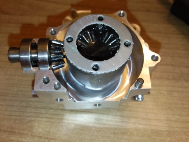

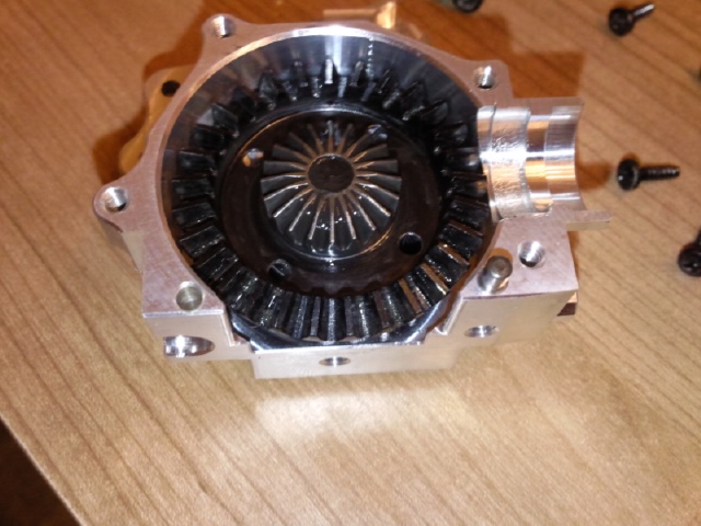

    ich bins nochmal...
    Die neuen Teile sind unterwegs, daher habe ich mir nochmal die Cen-diffs angeschaut und dabei feststellen müssen, dass die Gewinde in der Getriebebox auch z.T. nicht mehr gut sind, also brauche ich noch neue Diffgehäuse...
    Nun noch eine Frage,
    wie muss ich die Diffs schimmen, worauf muss ich achten und wann sind sie richtig geschimmt, woran kann man das erkennen/merken?
    Hoffe ihr könnt mir dabei auch helfen, wie bei der HZ-Problematik...
    lg mbmods Wink

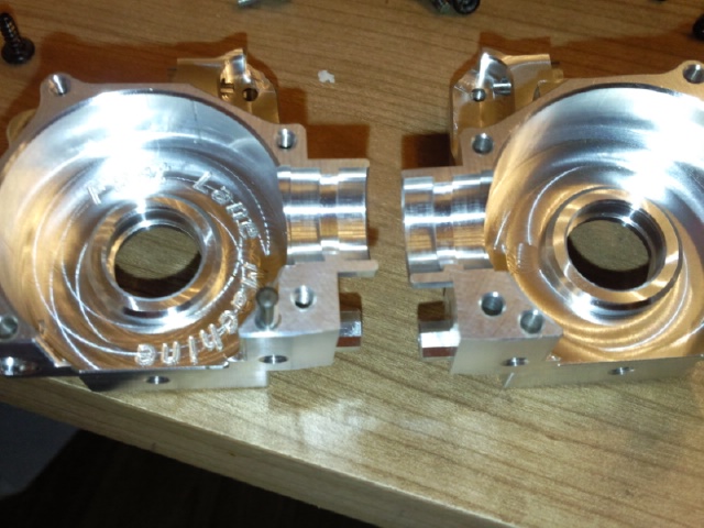

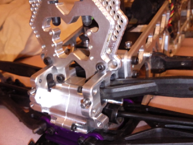

    Daniel N
    Anmeldedatum: 14.08.2009
    Beiträge: 965
    BeitragVerfasst am: 23.06.2010, 20:59    Titel:
    Lohnt sich das wirklich bei so einem tragenden "Mittelteil" auf Alu um zu rüsten?
    spinsV8
    Anmeldedatum: 11.02.2010
    Beiträge: 2500
    BeitragVerfasst am: 23.06.2010, 21:15    Titel:
    warum nicht?
    billiger und leichter austauschbar sind und bleiben die Plastik-Querlenker!

    Daniel N hat Folgendes geschrieben:
    ja, lohnt sich - weiche Schale (flexende Querlenker) und harter Kern (Bulks, Chassis, Querlenkeraufnahme)
