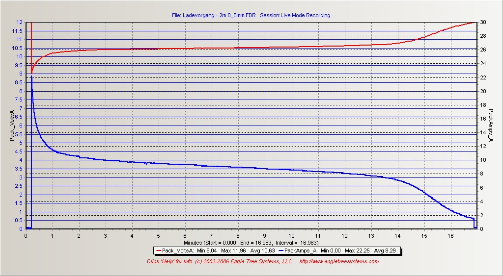

    Hi...
    ich habe soeben die Ladekurve für 2m 0.445mm² Kabel angefertigt:
    Vom Verlauf her unterscheiden sich diese nicht (so sehr). Weil die neue Kabellänge nur noch 2/3 ist wird natürlich auch der Strom um 3/2 (Kehrwert) höher:
    max 14.92A -> max. 22.25A (+ 49%)
    mittel 5.55A -> mittel 8.29A (+49%)
    Exclamation Exclamation Exclamation Jetzt wird das Kabel mit ca. 0.5mm² doch Handwarm Exclamation Exclamation Exclamation
    Und das bei einer Umgebungtemperatur von ca. 10° im Carport. Für noch höhere Ströme sollte doch dann besser ein 0.75mm² mit entsprechend längerem Kabel benutzt werden. Dann verteilen sich die Watt auf mehr Oberfläche und das Kabel ist wieder kühler.
    Gerd
    PS: Ladeschluss war ideal bei 11.5V mit 3.61A und 2298mAh in 15min 38s

    Und die Post geht ab ... etwas mehr als 15min Ladezeit. Passt. Ab 3 Minuten zieht es Dich unter 10A. Sprich etwas mehr geht sicher noch.
