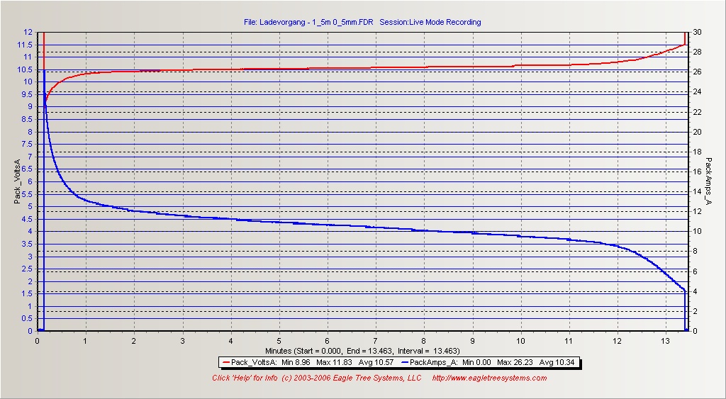

    Ich arbeite daran... Smile Und daher die letzte Aufzeichnung von heute mit 1.5m 0.445mm² Kabel:
    Den Ladevorgang habe ich bei Erreichen von 11.5V abgebrochen, d.h. das Kabel aus dem Akku gezogen. Durch das kürzere Kabel (nur noch 3/4*2m=1.5m) habe ich erwartet, dass die Ströme auf 4/3 (+33%) steigen. Die Messung offenbart aber folgendes:
    max. 22.25A -> 26.23A (+17.9%)
    mittel 8.29A -> 10.34A (+24.7%)
    Da der Gewinn bei hohen Strömen gering ist (ca. 7% weniger als im Mittel) ist die Ursache wohl eine einbrechende Batteriespannung der 12V35Ah Autobatterie. Auch die Temperaturerhöhung des "Ladekabels" ist beträchtlich und ich werde Folgeversuche nur noch mit 0.75mm², 1mm² oder 1.5mm² machen (halt dann entsprechend längeres Kabel).
    (alle Temp. mit IR-Termometer vom C gemessen)
    Umgebung: Boden 7°, Wand Haus 9°, Auto 8° => Mittel 8°
    Kabel in Luft: max. 27°
    Kabel in Schaumstoff gewickelt: max. 48°
    Akku beim Laden: max. 22°
    => Kabel erhöht sich um 19-40° je nachdem ob es in der Luft hängt oder abgedeckt ist. Dies ist für den Sommer zuviel, denn 35°+40° ist 75° und somit schon bedenklich nahe an dem was manche Isolierungen aushalten.
    => unbedingt Kabel frei und gerade verlegen und nicht aufgewickelt oder abgedeckt da sonst die Wärme nicht an die Umgebungsluft abgegeben werden kann!
    Exclamation Exclamation Exclamation => Ein Kabelquerschnitt von ca. 0.5mm² und eine Kabellänge unter 2m ist nicht zu empfehlen. Das Kabel erwärmt sich zu stark Exclamation Exclamation Exclamation
    Die Akkutemperatur halte ich mit + 14° für unkritisch und ist manchmal gewollt wegen "mehr Druck".
    Noch andere Eckdaten:
    - Nach 2h Wartezeit nach Ende der Schnellladung hat mein SimProp noch 33mAh reinladen können. Das kann man getrost vergessen...
    - 1.5m Kabel: Ladedauer 13m 15s mit Abbruch bei 11.5V mit 3.89A und 2320mAh
    - 2m Kabel: Ladedauer 15m 28s mit Abbruch bei 11.5V mit 3.61A und 2298mAh
    => Ein um durchschnittlich 24.7% höherer Strom reduziert die Ladedauer nur um 14.4%Exclamation
    Da stellt sich natürlich die Frage, wie hoch der Strom sein muss um die Ladezeit auf <= 10min (d.h. ca. 24% schneller) zu drücken? 50% mehr? Hm...
    Je hoeher der Strom desto mehr Energie wird in Form von Hitze von Kabel und Akkus verbraten. Insofern wundert es mich nicht dass die Ladezeit sich nicht Linear verkuerzt. Aber die Diskrepanz ist definitiv gross. Dein Widerstand (Kabeln) verbrutzelt wohl einiges an Energie (Die Temp des Kabel laesst ja auch darauf schliessen).
    Everydayflyer haette bei folgendem Graph wenn auf 11,5V und 2300mAh umgerechnet etwa 8 Minuten gebraucht (Hauptteil zwischen 14-19A Ladestrom):
    http://static.rcgroups.com/forums/attachments/4/4/9/7/4/a1515481-144-Zip-charge-%23-105.jpg
    Dein Strom wird mit der 75Ah im Vergleich zur 35Ah Batt noch einen netten Boost bekommen, da die neue Batt wohl Ihre Spannung unter Last besser halten koennen wird.

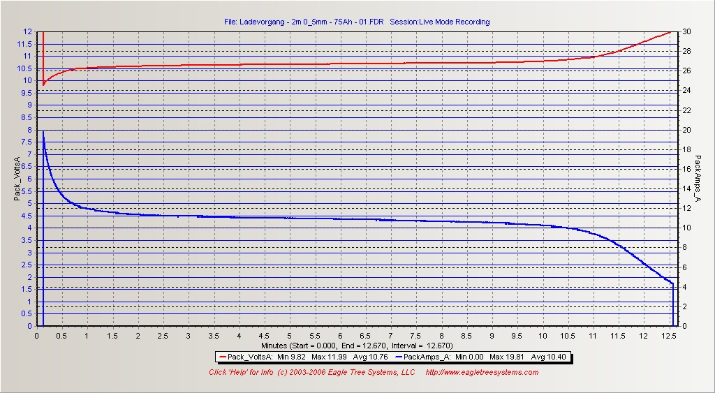

    Hi...
    seit gestern ist die Multipower 12V 75Ah Batterie da und wurde über Nacht mit dem Simprop gar aufgeladen. Nach ca. 8h hatte er noch 8Ah reingeladen.
    Als Ladetest habe ich dieses Mal leergefahrene Akkus aus dem Buggy genommen und keine künstlich tief entladenen Zellen. Daher ist der Strompeak am Anfang nicht so hoch:
    Was auffällt ist, dass die Ladephase in der Mitte im Vergleich mit den anderen Ladungen flacher verläuft. Dies ist darauf zurückzuführen, dass die 12V-Spannung nicht so stark einbricht.
    Rahmendaten der Ladung:
    2m 0.445mm² Kabel (Exclamation sehr warm Exclamation)
    Dauer 12m 27s
    Spannung Batterie ca. 12.5-12.6V während des Vorgangs
    Um den Einschaltstrom zu begrenzen (der ja extrem für die Zelle ist) will ich in ein paar Tagen, wenn die Bauteile da sind, mit NTCs mit 18A bzw. 30A experimentieren. Diese haben 0.5Ohm bzw. 2 Ohm am Beginn und durch das Aufheizen verringert sich dann der Widerstand auf etwa 0.015Ohm. Dies ist 1/10 des Leitungswiderstandes und sollte den Peakstrom am Anfang deutlich reduzieren womit man das Kabel kürzer machen kann um einen mittleren Ladestrom vom ca. 15A zu erreichen.
