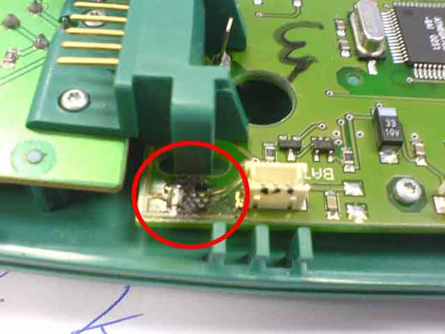

    ich hoffe einer von euch kann mir helfen.
    Ich habe den Akku meiner ProfiCar301 verpolt. Dabei ist ein Bauteil auf der Platine abgebrannt.
    Ich nehme an, das es sich dabei um einen Widerstand handelte. Falls jemand auch so einen Sender benutzt, wäre es super, wenn derjenige einmal nachschauen könnte, was auf dem Bauteil steht. Ein Foto des Bauteils wäre optimal. Das Teil befindet sich auf der Hauptplatine zwischen BAT - Anschluß und HF-Modul Stecker.

    Abschreiben musst du wahrscheinlich nichts.
    Ich bin zwar kein Elektronik Experte, aber so wie du es beschreibst und man auf dem Bild erkennen kann, ist das eine normale Diode - die eben als Verpolschutz dient, um den Sender bei solchen Dingen vor Schaden zu bewahren.
    (Aber dass die so schnell abbrennen? Wie lange hattest du den Sender eingeschaltet?)

    Super schnelle Antwort.
    Nach ca. 2 Sekunden waren die ersten Rauchschwaden zu sehen und ein beißender Geruch machte sich breit. Alles in allem hat das wohl etwa 5 sekunden gedauert.
    Eine Diode ohne Vorwiederstand zwischen Plus und Masse wäre meiner Meinung nach ziemlich ungeschickt. Die verursacht bei Verpolung einen satten Kurzschluß, raucht ab, und dann liegt wieder die gesamte Spannung an. So das Bauteil angeschlossen war, nicht in reihe in Plus Leiter, kann es sich eigentlich nicht um eine Diode gehandelt haben.
